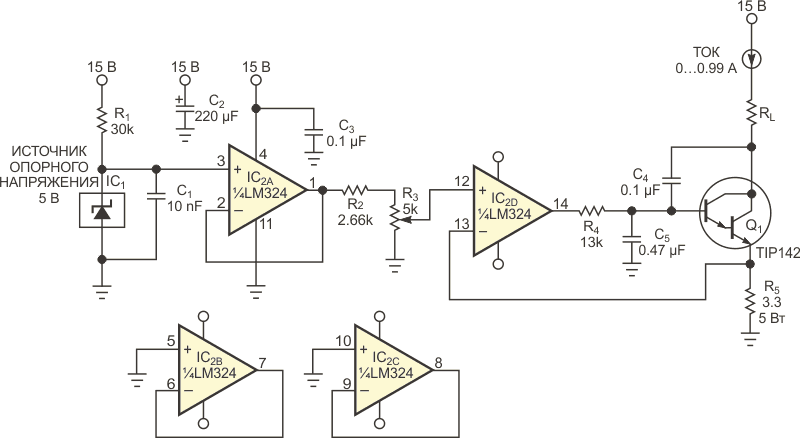

Аналоговым измерительным схемам для долговременного тестирования пассивных компонентов, таких как резисторы с допуском 0.1% или белые светодиоды высокой интенсивности, часто требуются стабильные генераторы постоянного тока. Используя два операционных усилителя и источник опорного напряжения, можно разработать схему, обеспечивающую втекающий в нагрузку стабилизированный ток, регулируемый в диапазоне 0 мА до 0.99 А. Такая схема показана на Рисунке 1. Ток нагрузки нечувствителен к колебаниям напряжения питания. Источник опорного напряжения IC1 обеспечивает точное напряжение 5 В. Ток, потребляемый им от источника питания, равен 500 мкА. Микросхема IC2 – это счетверенный операционный усилитель LM324. Повторитель напряжения IC2A буферизует опорное напряжение от остальной части схемы, что повышает стабильность источника.
Источник опорного напряжения и два операционных усилителя стабилизируют напряжение на резисторе R5, что обеспечивает стабильный ток нагрузки.
Рисунок 1. Источник опорного напряжения и два операционных усилителя стабилизируют напряжение
Резистор R2 и потенциометр R3 образуют управляемый делитель напряжения, который уменьшает опорное напряжение 5 В до значения от 0 до 3.26 В. Усилитель IC2D с единичным усилением через резистор R4 управляет базой мощного транзистора Дарлингтона Q1, коэффициент передачи тока которого равен 750. Фильтр нижних частот, состоящий из элементов R4 и C5, предотвращает возбуждение схемы. Для управления транзистором Q1 достаточно небольшого базового тока. Конденсатор C4, включенный между коллектором и базой транзистора Q1, дополнительно улучшает устойчивость схемы.
Транзистор Q1, включенный эмиттерным повторителем, может управлять активной или пассивной нагрузкой, такой как резистор или сверхъяркий светодиод. Между эмиттером Q1 и землей включен мощный 5-ваттный резистор R5 сопротивлением 3.3 Ом. Напряжение на выводе 14 микросхемы IC2D управляет напряжением на резисторе R5, стабилизируя ток эмиттера транзистора Q1. Благодаря высокому усилению транзистора Q1 ток в нагрузке RL фактически равен току его эмиттера.

  • Данное утверждение автора весьма сомнительно, учитывая плохие характертистики ОУ LM324, в т. ч. по шумам. Зачем понадобился повторитель неясно. Роль конденсатора C4 также непонятна в плане повышения устойчивости схемы. Ведь фильтр для частотной коррекции стоило ввести в ОС усилителя. Тем более при указанном номинале C5 автору потребовался R4 номиналом 13к. Схема не понравилась. Кажется, автор не правильно понял работу классической схемы электронной нагрузки из Хоровица-Хилла в плане обеспечения устойчивости.
  • Схема вообще сомнительная. Чтобы получить 0,99 А в базу Q1 необходимо подать 1,25 мА (если коэфф. передачи 750). При этом падение на R4 будет 16 В плюс падение база-эмиттер составного Q1 около 1,3 В, плюс падение на R5 3,3 В. Итого около 20 В должно быть на выходе ОУ. При питании 15В.
  • Вы абсолютно правы. Хочется думать, что автору попался удачный TIP142 c h21 порядка ~1500. Просто судя по характеристикам при токе 1А у этого транзистора h21 колеблется в пределах 1500-2000. А если не экономить ток ОУ, то можно было обойтись и без составного транзистора. Или использовать полевик, что для 1А не станет дороже.
