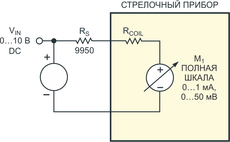

В типичном аналоговом стрелочном вольтметре используется высоковольтный последовательный резистор RS для установки полного диапазона, но в электромагнитном демпфировании движения измерительного прибора он не участвует.
Рисунок 1. В типичном аналоговом стрелочном вольтметре используется

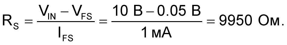

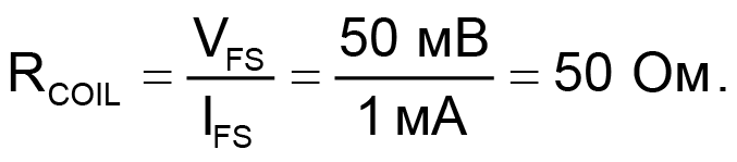

Например, предположим, в приложении требуется измерять напряжение источника питания от 0 до 10 В (Рисунок 1). Пусть имеется типичный электромеханический измерительный прибор с напряжением полной шкалы VFS, равным 50 мВ, и током полного отклонения IFS, равным 1 мА. Чтобы получить полный диапазон напряжений 10 В, добавляют последовательное сопротивление RS. Сначала нужно рассчитать внутреннее сопротивление прибора RCOIL:
Затем следует рассчитать сопротивление добавочного резистора RS
Сопротивление RS обычно значительно превышает сопротивление RCOIL и поэтому существенно снижает влияние электромагнитного демпфирования на движение счетчика. Хотя демпфирование можно улучшить, зашунтировав прибор конденсатором, такой подход также увеличивает время установления прибора.

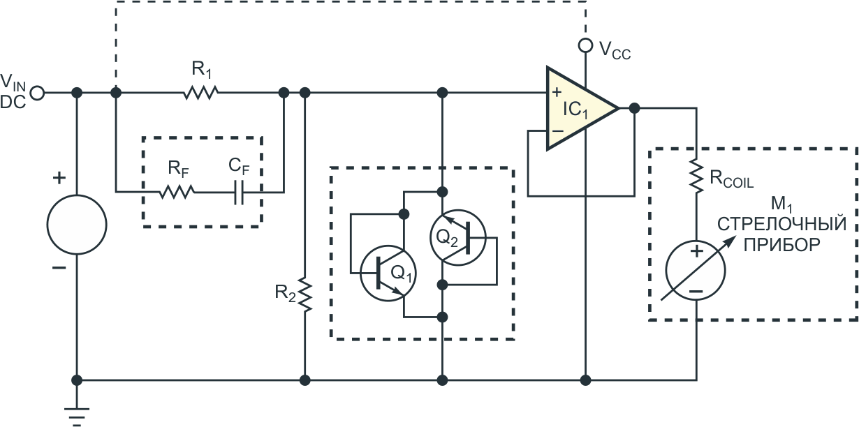

На Рисунке 2 показано более совершенное решение, в котором стрелочный прибор подключается к выходу операционного усилителя IC1, встроенного в петлю глубокой отрицательной обратной связи по напряжению. Благодаря чрезвычайно низкому эквивалентному выходному сопротивлению операционного усилителя выводы измерительного прибора оказываются «практически закороченными», что обеспечивает эффективное электромеханическое демпфирование, которое улучшает стабильность показаний и повышает устойчивость к ударам и вибрациям. Делитель напряжения на Рисунке 2, состоящий из резисторов R1 и R2 и подключенный к неинвертирующему входу операционного усилителя, определяет показания полной шкалы прибора. Для дальнейшего улучшения времени установления показаний прибора можно добавить фильтр верхних частот, включив элементы RF и CF. Транзисторы Q1 и Q2 также являются необязательными и добавлены в качестве защиты от повышенного напряжения. Обратите внимание, что для нормальной работы прямое напряжение база-эмиттер транзисторов должно быть в несколько раз больше напряжения полной шкалы VFS, которое обычно составляет от 50 до 100 мВ.
Рисунок 2. Низкое выходное сопротивление операционного усилителя обеспечивает электромеханическое
демпфирование стрелочного измерительного прибора, улучшающее стабильность показаний и
повышающее устойчивость к ударам и вибрациям. Подключите VCC либо к внешнему источнику
питания, либо к входной клемме схемы, если напряжение VIN превышает минимальное напряжение
питания микросхемы IC1.
Для этого приложения хорошо подойдет микромощный rail-to-rail операционный усилитель с однополярным питанием. Если входное напряжение VIN превышает минимальное требуемое напряжение питания операционного усилителя, его вывод VCC можно подключить непосредственно к входной клемме, как показано пунктирной линией на Рисунке 2. По сути, схема объединяет преимущества буферизации прибора и повышенной устойчивости к ударам и вибрациям с преимуществом традиционного стрелочного прибора, не требующего внешнего источника питания. Доступен выбор из множества серийно выпускаемых микромощных операционных усилителей с rail-to-rail выходом, потребляющих токи значительно ниже максимальных токов полного отклонения (IFS) типичных стрелочных измерительных приборов. Например, для питания усилителя MAX4289 требуется лишь 1 В и 9 мкА, а для MAX4470 – минимум 1.8 В, но при токе всего 750 нА.
