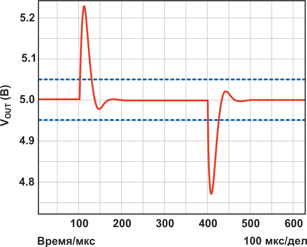

Если требуется точно стабилизированное напряжение питания, при поиске подходящей микросхемы можно опираться на параметры точности по постоянному току, указанные в техническом описании импульсного регулятора. Обычно это значение составляет ±1% или ±0.5%. Если в цепи обратной связи преобразователя напряжения используется внешний резистивный делитель напряжения, то отклонения номиналов резисторов также должны быть включены в расчет точности напряжения. Кроме того, помимо точности по постоянному току, необходимо учитывать динамическую точность напряжения. При переходном процессе в нагрузке, то есть, если ток, потребляемый нагрузкой, внезапно увеличился, выходное напряжение может упасть ниже или подняться выше установленного значения, прежде чем стабилизируется на заданном уровне. Поведение схемы в таком переходном режиме зависит от быстродействия контура регулирования. Для приложений с повышенными требованиями к стабилизации напряжения питания обычно также требуется поддержание точного напряжения и во время таких переходных процессов в нагрузке. На Рисунке 1 показана типичная реакция напряжения во временной области после скачка тока. Здесь нагрузка подключалась через 100 мкс и отключалась через 400 мкс.
Типичная реакция источника питания на скачок нагрузки.
Рисунок 1. Типичная реакция источника питания на скачок нагрузки.

Флуктуации напряжения после переходного процесса в нагрузке, как показано на Рисунке 1, обычно во много раз превышают пределы ошибки напряжения питания по постоянному току. Пунктирные линии на Рисунке 1 показывают границы для точности в 1%.
Чтобы не дать возможности этим, иногда очень большим выбросам выйти за пределы заданного диапазона точности, имеет смысл использовать DVS. Здесь предполагается, что при низкой нагрузке будет происходить переход к большой нагрузке. Поэтому выходное напряжение немного увеличивается (например, до 5.2 В) до того, как в нагрузке произойдет переходный процесс. Это не меняет амплитуды провала напряжения. Однако в этом случае напряжение падает не с 5 В до 4.75 В, а с 5.2 В до 4.95 В. При высоком токе нагрузки напряжение немного снижается, поскольку обычно ожидается, что в какой-то момент нагрузка снова уменьшится. В этом случае выброс напряжения будет не таким большим.

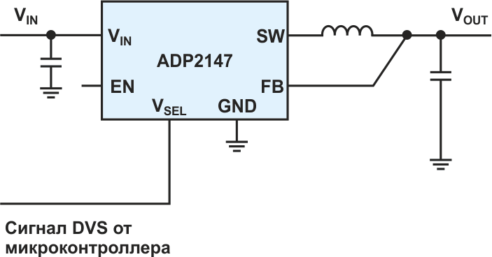

На Рисунке 2 показана схема понижающего импульсного регулятора, в котором реализована простая форма DVS. Чтобы указать, следует ли немного повысить выходное напряжение, на вывод VSEL подается сигнал, например, от микроконтроллера. При простой реализации DVS сформировать эту команду и передать ее импульсному регулятору должна система. В других импульсных регуляторах реализуются более сложные системы DVS. В них можно напрямую программировать индивидуальные пороговые значения тока нагрузки для переключения DVS.
Понижающий регулятор с простым DVS, сигнал которого подается на вывод VSEL.
Рисунок 2. Понижающий регулятор с простым DVS, сигнал которого

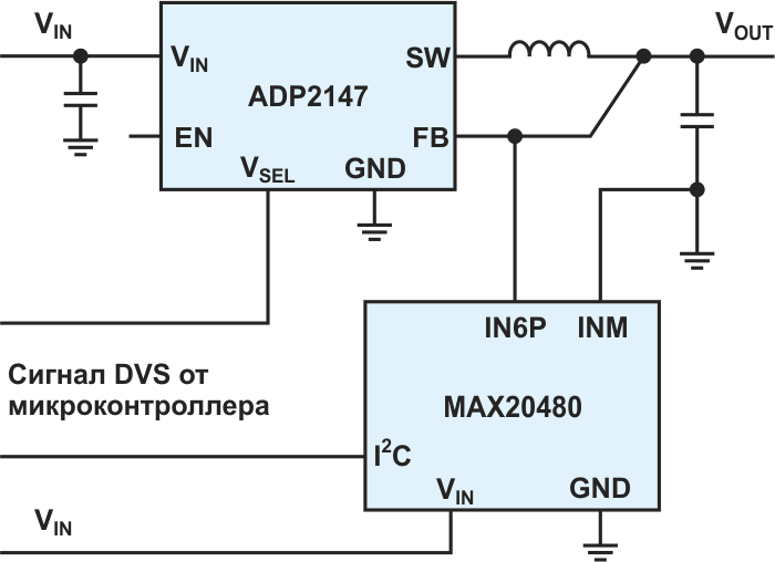

В некоторых случаях в приложении, требующем повышенной точности стабилизации напряжения, может понадобиться использования микросхемы мониторинга, проверяющей, действительно ли выходное напряжение находится в пределах допустимого диапазона. При отсутствии переходных процессов в нагрузке для проверки постоянного напряжения, которое обычно находится в гораздо более узком диапазоне, достаточно простой микросхемы супервизора. Однако это не работает с системами DVS, поскольку постоянное напряжение в соответствии с концепцией DVS имеет два разных значения: несколько большее и несколько меньшее.
Для надежного контроля напряжения с системами DVS также могут использоваться специальные микросхемы мониторинга, такие как монитор системы питания MAX20480. Микросхема MAX20480 имеет цифровой интерфейс I2C и, как и импульсный стабилизатор на Рисунке 2, ее можно динамически переключать через вывод VSEL для слежения за постоянным напряжением при использовании систем DVS. На Рисунке 3 показана блок-схема импульсного стабилизатора c DVS, показанного на Рисунке 2, с добавленной микросхемой контроля напряжения.
Мониторинг с помощью контроллера-супервизора с поддержкой DVS для особо важных приложений.
Рисунок 3. Мониторинг с помощью контроллера-супервизора с поддержкой
