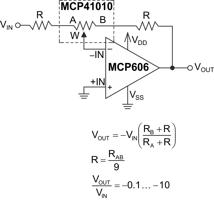

В техническое описание цифровых потенциометров (ЦП) семейства MCP4xxx компании Microchip включена (на странице 15, Рисунок 4-4) интересная схема применения, состоящая из управляемого ЦП усилителя с псевдологарифмической установкой коэффициента усиления. Однако, как объясняется в сопроводительном тексте Microchip, диапазон коэффициентов усиления, реализуемых этой схемой, начинает радикально меняться, когда установка потенциометра приближается к 0 или 256. Как указывает Microchip: По мере приближения движка к любому из концов потенциометра размер приращения коэффициента усиления на один шаг движка резко увеличивается. Эта схема рекомендуется для коэффициентов усиления от 0.1 до 10 В/В.
Это хороший совет. К сожалению, при этом фактически выбрасывается 48 из 256 8-битных положений движка, что составляет почти 20% доступного разрешения. Простая модификация схемы, показанная на Рисунке 1, позволяет избавиться от этого ограничения.
Для ограничения диапазона усиления рекомендуемыми пределами при сохранении полного 8-битного разрешения добавлены два постоянных резистора.
Рисунок 1. Для ограничения диапазона усиления рекомендуемыми

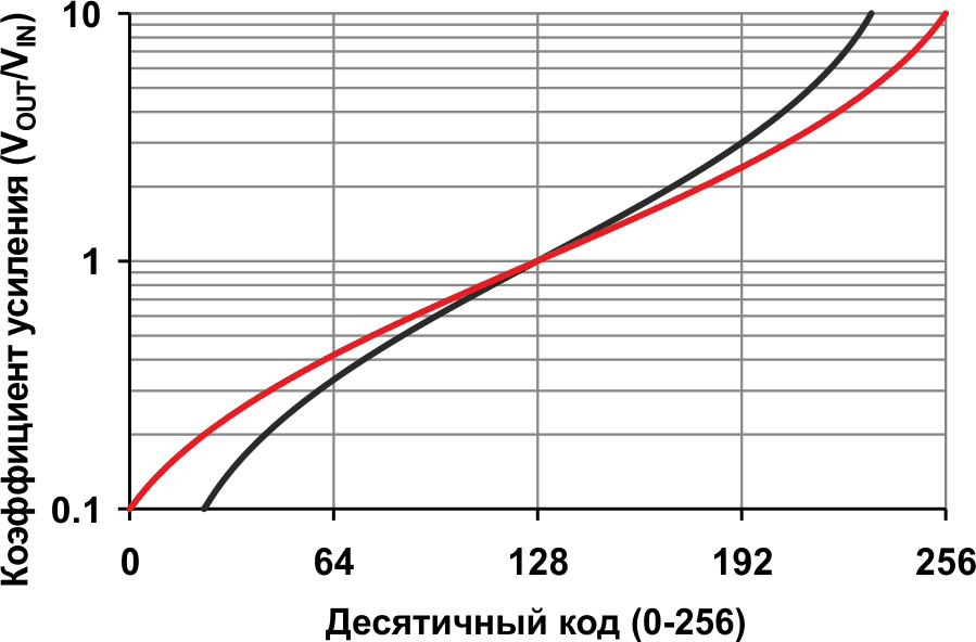

В результате получается красная кривая зависимости коэффициента усиления от кода, показанная на Рисунке 2.
Псевдологарифмическая характеристика усиления, несколько улучшенная в результате простой модификации, показанной на Рисунке 1.
Рисунок 2. Псевдологарифмическая характеристика усиления, несколько
на Рисунке 1.
Однако, несмотря на это улучшение, ключевым словом остается «псевдологарифмический». Это все еще не настоящая логарифмическая функция и, по сути, количественно даже не очень близка к ней, местами отклоняясь почти в два раза.

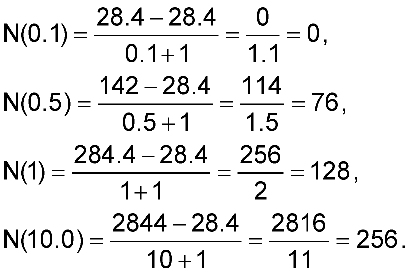

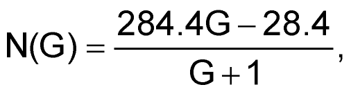

Рассмотрение выражения для коэффициента усиления на Рисунке 1 показывает, что десятичный код N, необходимый для (абсолютного) коэффициента усиления G, равен:
таким образом

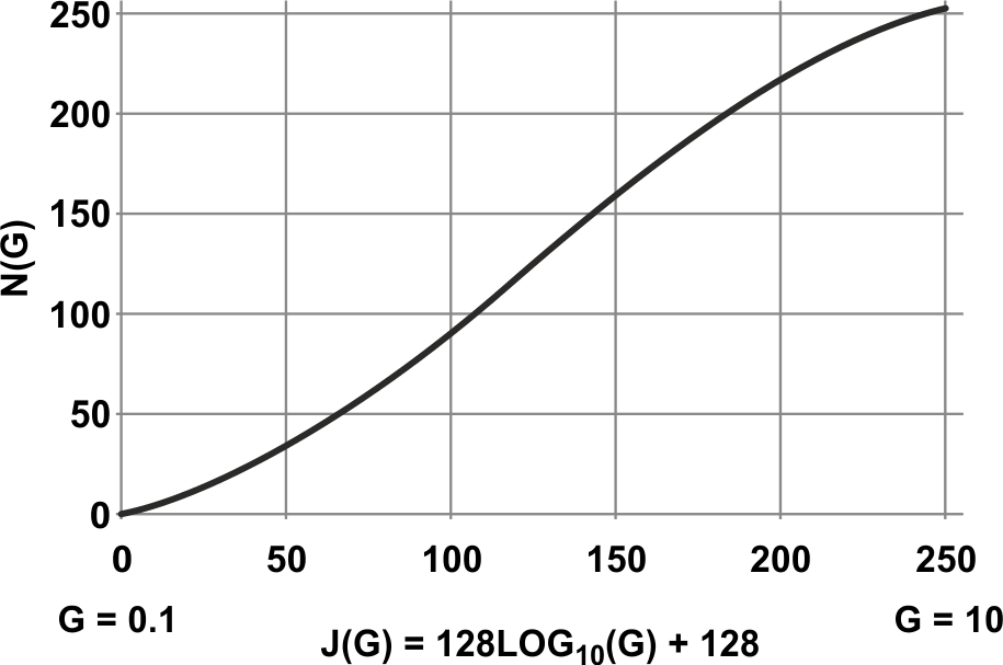

Полученная взаимосвязь между G, J и N представлена на Рисунке 3.
Зависимость установки ЦП N(J) от индексной переменной таблицы логарифмов J(G), обобщающая взаимосвязь между G, J и N.
Рисунок 3. Зависимость установки ЦП N(J) от индексной переменной
между G, J и N.

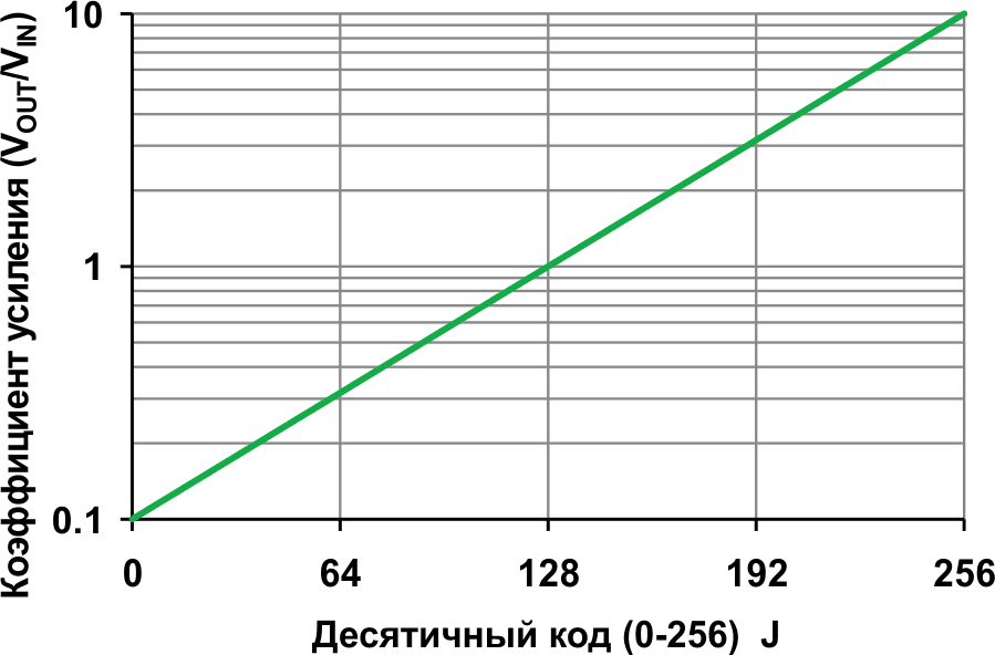

Таблицу логарифмических коэффициентов усиления можно загрузить по ссылке [1]. Конечный результат, с настолько хорошим соответствием логарифму, насколько это позволяют 8 бит, представлен в виде прекрасной зеленой линии на Рисунке 4.
Зависимость абсолютного коэффициента усиления [GАБС = 10(J/128 - 1)] от десятичного кода J.
Рисунок 4. Зависимость абсолютного коэффициента усиления
[GАБС = 10(J/128 – 1)] от десятичного кода J.
