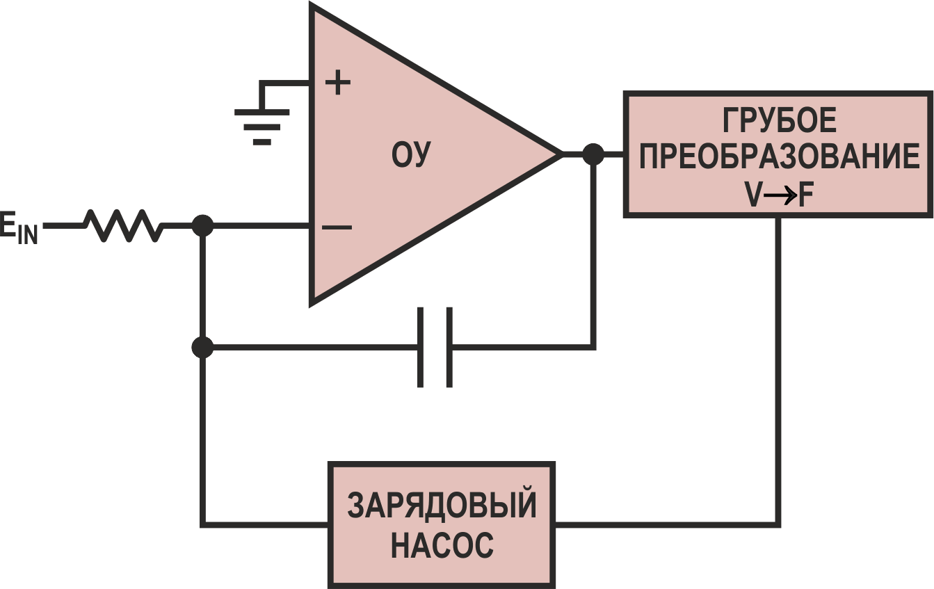

Почти четыре десятилетия назад (в своей книге «Designs for High Performance Voltage-to-Frequency Converters – Проекты высококачественных преобразователей напряжения в частоту» [1]) известный разработчик Джим Уильямс описал пять основных методов преобразования напряжения в частоту. Один из них представлен на Рисунке 1.
Прецизионный зарядовый насос замыкает цепь обратной связи, делая «грубое преобразование напряжение-частота» точным в соответствии с книгой «Designs for High Performance Voltage-to-Frequency Converters».
Рисунок 1. Прецизионный зарядовый насос замыкает цепь обратной связи, делая
Уильямс вкратце описывает принцип работы этой знаменитой топологии: «Усилитель постоянного тока управляет относительно грубым преобразователем напряжение-частота (ПНЧ). Этот ПНЧ рассчитан на достижение высокой скорости и широкого динамического диапазона за счет линейности и температурной стабильности. Выход схемы коммутирует зарядовый насос, выходное напряжение которого, интегрированное до постоянного тока, сравнивается с входным напряжением. Усилитель постоянного тока делает рабочую частоту ПНЧ прямой функцией входного напряжения».

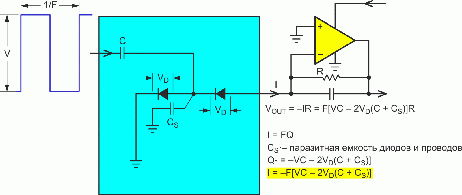

Успех этих и других конструкций с диодным насосом доказывает полезность диодов в прецизионных приложениях. Однако неотъемлемой проблемой при использовании диодных насосов в ПНЧ является тот неудобный факт, что ни один (реальный) диод не является идеальным. Диоды имеют нелинейное и зависящее от температуры падение напряжения, паразитную емкость, заряд обратного восстановления и другие «очаровательные» особенности. При проверке любого хорошего ПНЧ с диодным насосом (включая превосходные конструкции Уильямса) можно обнаружить, что значительные части схемы и компонентов предназначены для смягчения этих недостатков. На Рисунке 2 показаны места возникновения некоторых из этих ошибок и их влияние на точность накачки.
Реалии диодного насоса, которые могут приводить к таким ошибкам, как нелинейное и зависящее от температуры падение напряжения, паразитная емкость, заряд обратного восстановления и многое другое.
Рисунок 2. Реалии диодного насоса, которые могут приводить к таким ошибкам, как нелинейное и зависящее
и многое другое.
Если бы диоды в насосе на Рисунке 2 были идеальными, то каждый период входной частоты выдавал бы порцию заряда Q = –VC, и мы бы имели VOUT = FVCR. Но поскольку это не так, прямые напряжения (VD), паразитные емкости (CS) и т. д. вычитаются из чистого заряда, создаваемого насосом, оставляя
Q = – [VC – 2VD(C + CS)],
и делая
VOUT = F[VC – 2VD(C + CS)]R.
Традиционные схемотехнические приемы для (хотя бы частичной) компенсации этих ошибок и обнуления (большей части) вносимого ими температурного коэффициента (например, 2 мВ/°C для каждого VD) включают добавление цепочек диодов последовательно с опорными напряжениями ПНЧ и калибровочных подстроечных потенциометров во входных цепях. Хотя их можно заставить работать, тонкая настройка этих средств в конкретной конструкции может быть сложной, и ни одно из них не является особенно элегантным или простым.
