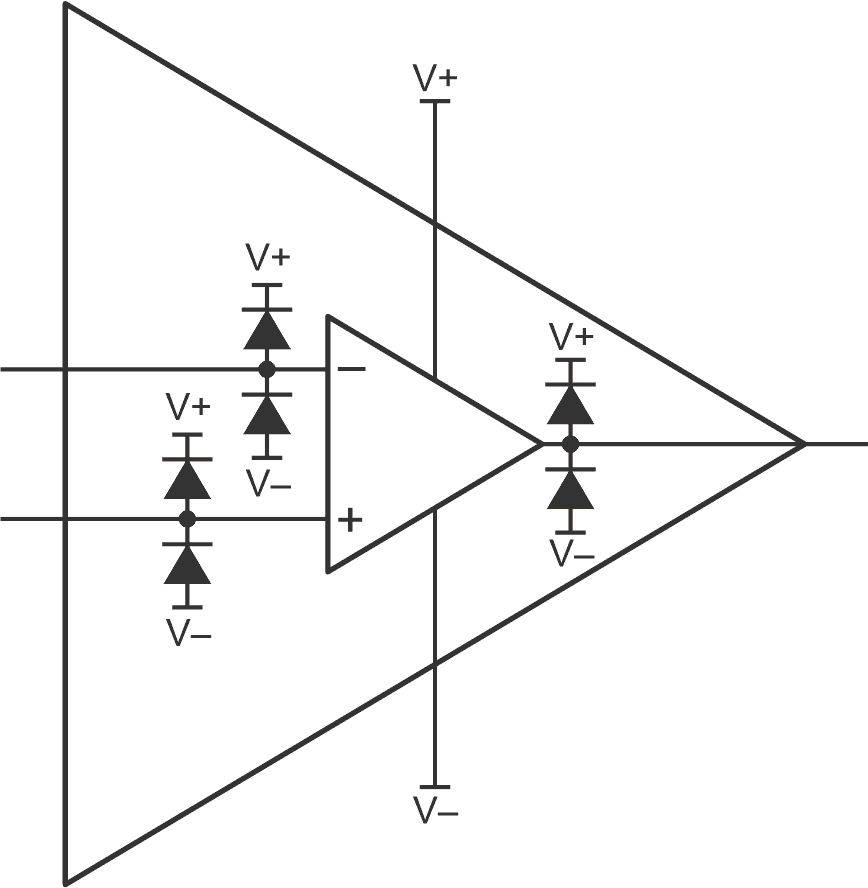

Большинство операционных усилителей имеют входные и выходные диоды защиты от электростатических разрядов (ЭСР), показанные на Рисунке 1. Эти диоды предназначены для защиты от повреждения электростатическими разрядами во время тестирования устройства и сборки изделия.
Операционные усилители имеют входные и выходные диоды защиты от электростатических разрядов.
Рисунок 1. Операционные усилители имеют входные и выходные
ЭСР может привести к возникновению очень большого тока в диоде ЭСР-защиты, но только в течение наносекунд. И хотя ЭСР-диоды рассчитаны на то, чтобы выдерживать импульсы ЭСР, более длительные электрические перенапряжения потребуют дополнительных внешних компонентов. Большинство входных диодов защиты от ЭСР рассчитаны на непрерывный ток 10 мА, но при электрических перенапряжениях ток часто значительно превышает 10 мА.

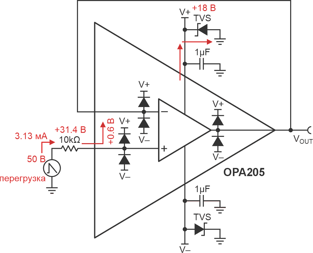

Один из распространенных подходов, используемых для ограничения избыточного входного тока операционного усилителя, заключается в том, чтобы просто подключить токоограничивающий резистор на вход и ограничитель бросков напряжения (супрессор, TVS-диод) на каждую шину питания (Рисунок 2). Резистор ограничит входной ток, но часть избыточного напряжения все равно попадет на источник питания. TVS-диод защитит источник питания от бросков напряжения, проникающих через ЭСР-диоды.
В показанной схеме защиты от электрических перегрузок используется прецизионный операционный усилитель OPA205.
Рисунок 2. В показанной схеме защиты от электрических перегрузок используется
TVS-диод нужен потому, что многие стабилизаторы напряжения не способны поглощать ток и не могут реагировать достаточно быстро, чтобы защитить источник питания. Сопротивление резистора, необходимого для защиты операционного усилителя, зависит от величины входного сигнала перегрузки. Большие сигналы перегрузки потребуют больших сопротивлений.
В примере на Рисунке 2 используется резистор 10 кОм для ограничения тока до безопасного уровня 3.13 мА при сигнале перегрузки 50 В. Использование схемы защиты на Рисунке 2 может быть очень эффективным, но имеет несколько ограничений.
Резистор внесет ошибку смещения по постоянному току из-за входного тока смещения IB операционного усилителя. Эта ошибка будет добавляться непосредственно к входному напряжению смещения VOS операционного усилителя и ограничивать точность схемы по постоянному току. Еще одним ограничением резистивной защиты входа является то, что резисторы генерируют тепловой шум. Плотность шума enRin рассчитывается по формуле (1) как

В примере, показанном на Рисунке 2, входной шум, указанный в техническом описании, составляет 7.2 нВ/√Гц, а резистор производит 12.8 нВ/√Гц. Таким образом, общий шум enTotal будет определяться в первую очередь защитным резистором и будет намного выше, чем шум одного только операционного усилителя.

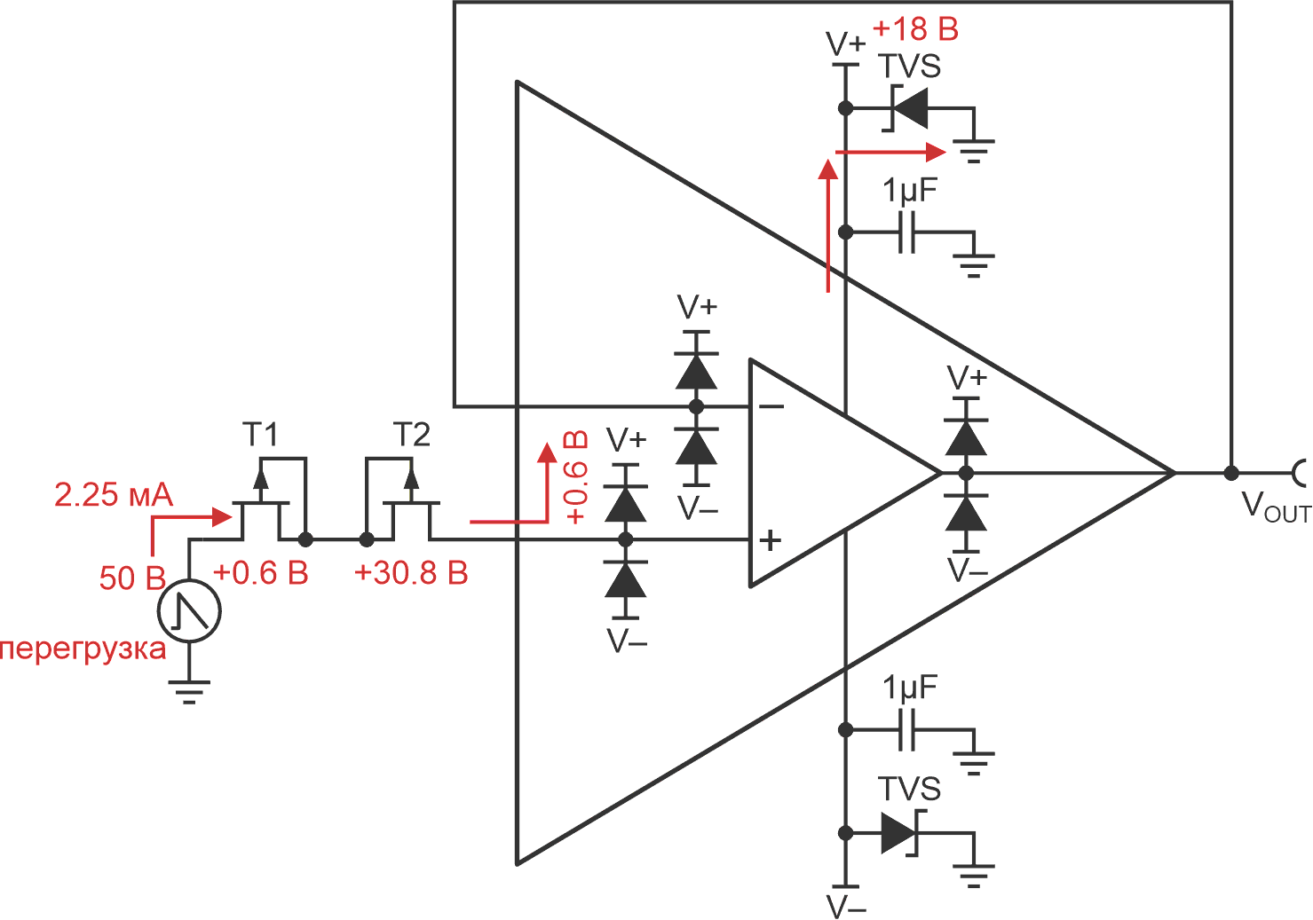

Схема защиты входа с помощью полевых транзисторов с p-n переходом (junction field-effect transistor, JFET), показанная на Рисунке 3, – это подход, позволяющий обеспечить надежную защиту входа при минимизации ошибок, обусловленных шумами базового тока IB и резисторов. Схема с JFET имеет низкое сопротивление, когда через нее не протекает ток, но с увеличением тока сопротивление быстро возрастает.
Схема защиты входа на JFET показана в условиях неисправности.
Рисунок 3. Схема защиты входа на JFET показана в условиях неисправности.
Таким образом, в нормальных рабочих условиях цепь JFET будет иметь низкое сопротивление и вносить минимальный шум и ошибку IB. В случае неисправности сопротивление устройства JFET будет быстро увеличиваться, ограничивая ток и защищая схему. После устранения неисправности JFET вернется в свое нормальное состояние с низким сопротивлением.

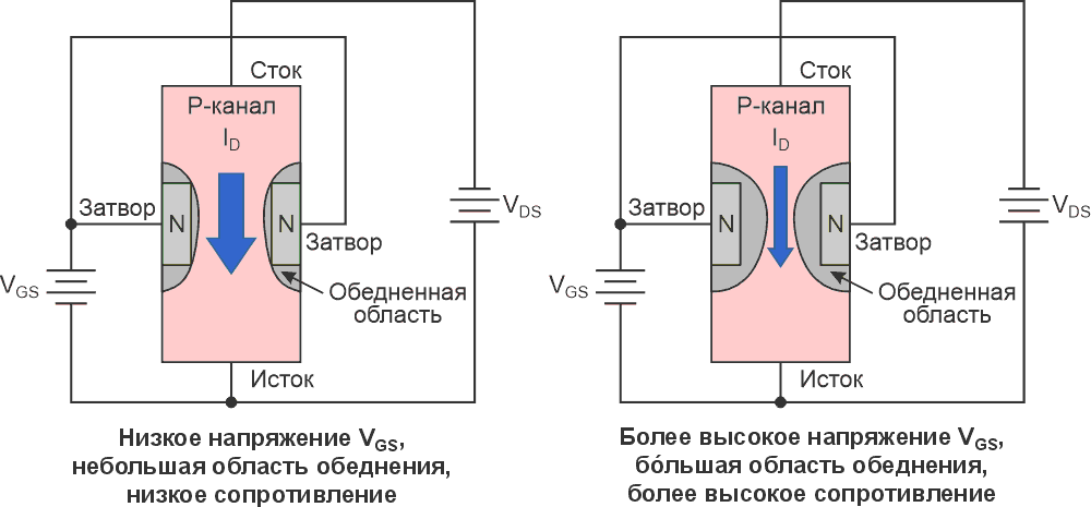

Чтобы понять, как работает защита на JFET, давайте рассмотрим некоторые основы JFET. В этой статье речь пойдет о p-канальных JFET-устройствах, но тот же подход применим и к приборам с n-каналом при обратной полярности включения. JFET можно рассматривать как сопротивление, управляемое напряжением, где сопротивление канала регулируется напряжением затвор-исток (VGS) и напряжением сток-исток (VDS).
Важно понимать, что JFET работает в режиме обеднения. Переход затвор-исток смещен в обратном направлении, что создает обедненную область, ограничивающую ток канала ID. Увеличение обратного напряжения смещения увеличит область обеднения, что увеличит сопротивление канала. Наименьшее сопротивление имеет место при VGS = 0 В, когда обедненная область очень мала, как показано на Рисунке 4.
Сравнение области сопротивления и области обеднения.
Рисунок 4. Сравнение области сопротивления и области обеднения.

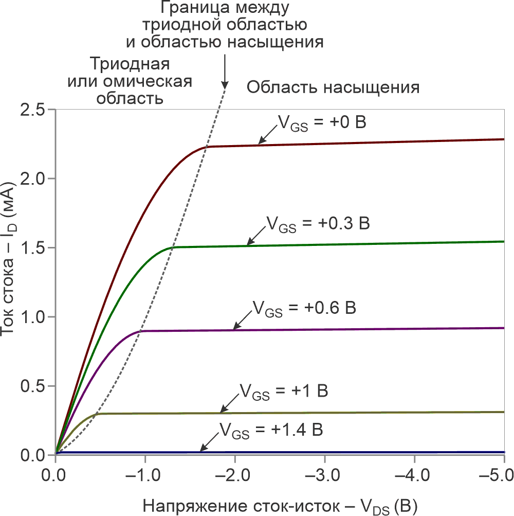

Регулировка напряжения VDS также повлияет на область обеднения. При более низком VDS канал действует как резистор, и говорят, что транзистор находится в омической или триодной области. В омической области увеличение VDS приведет к пропорциональному увеличению тока стока ID, как и в случае с резистивной защитой (см. левую часть Рисунка 5).
Характеристики p-канального JFET, на которых выделены области омического сопротивления и насыщения.
Рисунок 5. Характеристики p-канального JFET, на которых выделены
При более высоком напряжении VDS канал отсекается, и говорят, что транзистор находится в области насыщения. В области насыщения ток через транзистор остается относительно постоянным в широком диапазоне напряжений сток-исток (см. правую часть Рисунка 5).
Как упоминалось ранее, у JFET переход затвор-исток обычно смещен в обратном направлении. При прямом смещении JFET перестанет работать как транзистор, и кривые на Рисунке 5 будут неприменимы. В этом случае JFET превратится в обычный диод с p-n-переходом с прямым падением напряжения около 0.6 В, а ток будет ограничен внешними компонентами.

Схема защиты входа на JFET на Рисунке 3 показана в условиях неисправности. В этом примере рассматривается случай, когда входное напряжение перегрузки равно +50 В, а операционный усилитель питается от источника ±18 В. Транзистор T1 работает как прямосмещенный диод, а T2 – как JFET в области насыщения при VGS = 0 В.
Если считать, что вольтамперная характеристика транзисторов цепи защиты соответствует показанной на Рисунке 5, то ток ID ограничен значением приблизительно 2.25 мА при VGS = 0 В и VDS > –1,5 В (область насыщения). Таким образом, JFET защищают операционный усилитель от повреждений, поскольку ограничивают входной ток до значения, меньшего, чем указанный в техническом описании максимальный ток 10 мА. Ток, протекающий при VGS = 0 В, определяется как IDSS, поэтому для защиты входа операционного усилителя требуется выполнение условия IDSS < 10 мА.
Эффект от входного напряжения перегрузки –50 В будет таким же, за исключением того, что транзистор T2 будет прямосмещенным диодом, а T1 будет находиться в области насыщения. В состоянии перегрузки JFET будет действовать как токоограничивающий резистор, сопротивление которого увеличивается с ростом напряжения перегрузки и поддерживает постоянный ток менее 10 мА.
Во время нормальной работы оба JFET будут находиться в омической области и иметь относительно низкое сопротивление. Кроме того, при нормальной работе ток через JFET будет равен входному току смещения операционного усилителя (обычно в диапазоне от фемтоампер до наноампер). Можно графически оценить сопротивление омической области, посмотрев на наклон кривой ID при VGS = 0 В.
Для транзистора, показанного на Рисунке 5, сопротивление в омической области составляет приблизительно 500 Ом (RDS = 1 В/2 мА = 500 Ом). И наоборот, в условиях неисправности, показанных на Рисунке 3, JFET находится в области насыщения, и его сопротивление составляет приблизительно 13.7 кОм.
Важным моментом является то, что в нормальных условиях работы сопротивление JFET мало, следовательно, тепловой шум будет низким (для 500 Ом). В условиях неисправности сопротивление велико, но в этом случае тепловой шум не имеет значения, так как усилитель не работает нормально, и резистор нужен только для защиты операционного усилителя от повреждения.
