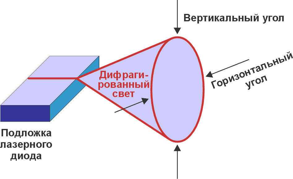

Расхождение лазерного луча в полупроводниковых лазерных светодиодах происходит из-за того, что их механическая структура вынуждает свет дифрагировать при выходе из полупроводниковой подложки. Длина щели в горизонтальном направлении оказывается больше, чем в вертикальном (Рисунок 1).
Горизонтальные и вертикальные углы дифракции полупроводникового лазерного светодиода.
Рисунок 1. Горизонтальные и вертикальные углы дифракции полупроводникового
Элементы конструкции большинства лазерных светодиодов расположены вертикально, так что горизонтальная щель создает луч, дифракционный угол которого больше в вертикальном направлении, чем в горизонтальном.
В качестве первого приближения будем считать, что угол дифракции луча составляет от 30 до 40 градусов по перпендикулярной оси и 10 градусов по параллельной оси. Разница в расхождении между вертикальной и горизонтальной осями приводит к требованию учета астигматизма.

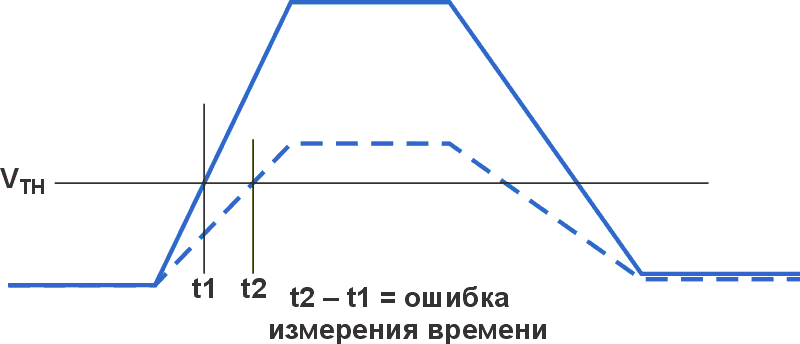

Помимо входного шума, внутренних электрических шумов и джиттера, существует специфическая погрешность измерения положения принятого импульса, называемая «ошибка измерения времени» (Рисунок 2) [4]. Ошибку измерения времени проще всего понять, рассмотрев влияние переменных уровней отражательной способности на принимаемый сигнал. Поскольку время нарастания передаваемого сигнала конечно, время нарастания принимаемого сигнала будет таким же. Это означает, что принимаемый сигнал пересекает заданный порог (VTH на Рисунке 2) в разные моменты времени (t1 и t2, соответственно), в зависимости от его полной амплитуды.
Влияние амплитуды принятого сигнала на оценку времени пролета.
Рисунок 2. Влияние амплитуды принятого сигнала на оценку времени пролета.

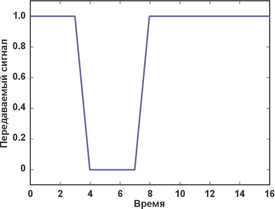

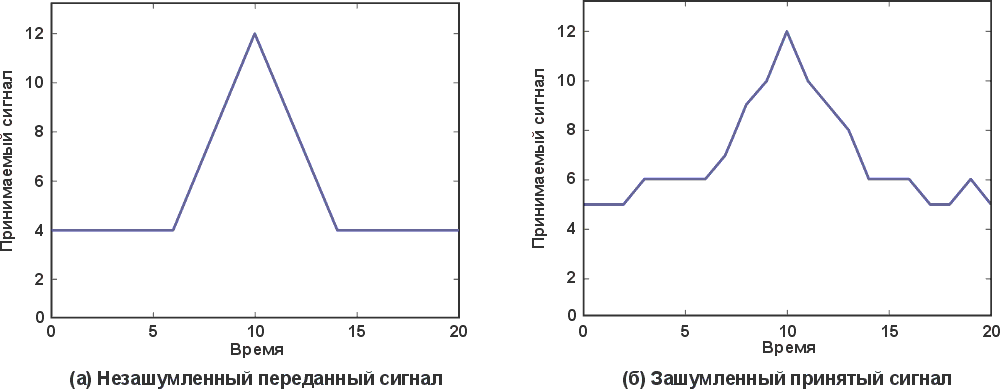

Корреляция во временной области
Произвольный шаблон передачи 11001111.
Рисунок 3. Произвольный шаблон передачи 11001111.
Поскольку публикаций о том, как использовать информацию, полученную при пересечении нуля, немного, можно дать очень общее определение технологии обработки сигнала, полученного из нарастающих и спадающих фронтов TDC. Такая обработка называется корреляцией во времени. Временнáя корреляция схожа с классической корреляцией в том, что она позволяет вычислить время пролета даже при наличии шума. Однако она также отличается тем, что временнáя корреляция не включает информацию об амплитуде, поэтому ее необходимо добавлять искусственно. Предположим, что сигнал равен 0 до нарастающего фронта и 1 после него, и, соответственно, 1 до спадающего фронта и 0 после него. С учетом теоремы Логана была построена простая схема реконструкции сигнала, подходящая для двоичной логики микроконтроллеров и цифровой логики. Эта концепция иллюстрируется Рисунком 3 для типичного сигнала с произвольными единицами времени. На Рисунке 4*) показан ожидаемый выходной сигнал компаратора при отсутствии каких-либо помех.

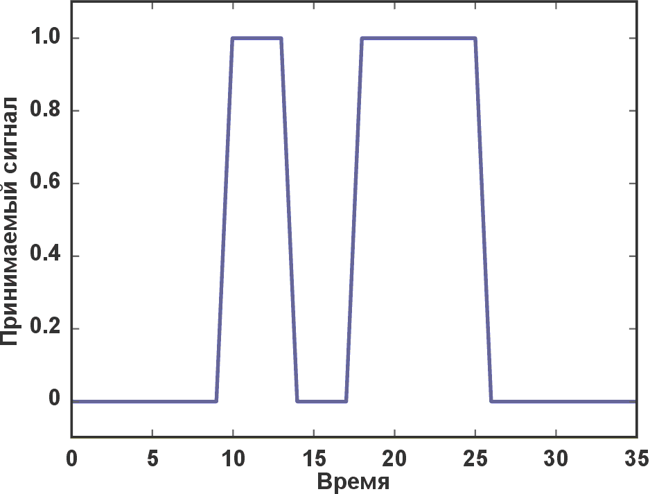

Выходной сигнал компаратора в отсутствие шума*).
Рисунок 4. Выходной сигнал компаратора в отсутствие шума*).
После того, как микроконтроллер считывает значения TDC, в памяти сохраняются значения [10,+], [14,–], [17,+] и т. д. Число – это отметка времени, а символ указывает, является ли фронт нарастающим или спадающим. Простая подпрограмма может расширить этот подход до массива, что отражено на Рисунке 4*). Если теперь предположить, что сигнальная цепь зашумлена, возможный выходной сигнал компаратора показан на Рисунке 5. Порог переключения компаратора обычно должен быть в три или более раза выше среднеквадратичного уровня шума, в зависимости от принятого компромисса между ложноположительными и ложноотрицательными результатами. Теперь порог можно значительно снизить, уменьшив количество ложноотрицательных результатов.

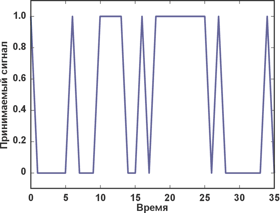

Выходной сигнал компаратора, подаваемый на TDC, при наличии шума.
Рисунок 5. Выходной сигнал компаратора, подаваемый на TDC, при наличии шума.
При классическом подходе подпрограмма микроконтроллера может учитывать время пролета, равное пяти произвольным единицам времени. На Рисунке 6 показана простая взаимная корреляция между передаваемым сигналом без помех и принятым зашумленным сигналом. Обратите внимание, что правильное время пролета, равное 10 единицам, явно является максимумом корреляции, что и является ожидаемым результатом.
Сравнивая Рисунок 6б с Рисунком 5, можно увидеть, что на Рисунке 6б представлена гораздо более точная оценка времени пролета. Это связано с тем, что временем пролета считается положение первого нарастающего фронта на Рисунке 5 (или второго, или третьего, в зависимости от реализации), которое может быть легко искажено шумом.
Корреляция между передаваемыми и принимаемыми сигналами.
Рисунок 6. Корреляция между передаваемыми и принимаемыми сигналами.
Систему для корреляции во временнóй области можно легко спроектировать, используя две одноканальные микросхемы TDC (TDC7200) или одну двухканальную (TDC7201), при этом каждый канал можно настроить либо на нарастающий, либо на спадающий фронт.
