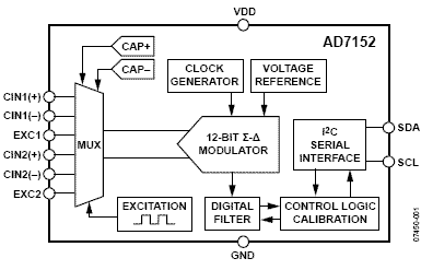

AD7152BRMZ - измерительный преобразователь «емкость-цифра» с емкостным входом, встроенным дельта-сигма АЦП и последовательным интерфейсом ориентирован на измерительные системы, основанные на принципе измерения емкости.
AD7152 имеет два канала измерения емкости. Встроенный АЦП с разрешением 12 бит позволяет разрабатывать высокоточные измерительные системы. Преобразователь подключается к внешним устройствам по шине I2C. Блок цифровой фильтрации и блок калибровки повышают достоверность измеряемых величин. Число внешних компонентов минимизировано за счет интеграции в одной микросхеме тактового генератора, источника опорного напряжения.
Отличительные особенности:
  • I2C-интерфейс;
  • число каналов измерений - 2;
  • измеряемая емкость: до 5пФ;
  • питание: 2,7 В...3,6 В;
  • потребляемый ток: 5 мА;
  • разрядность АЦП: 12 разрядов;
  • линейность: 0,05%;
  • время преобразования на канал: 5, 20, 50 и 60 мс;
  • минимальное разрешение измерения: 0,25фемтоФ;
  • рабочий диапазон температур: -40C...+85C;
  • корпус: MSOP-10.
Функциональная схема AD7152 представлена ниже.
Функциональная схема AD7152BRMZ
Области применения: автомобильные, индустриальные и медицинские системы; измерительные комплексы; измерение давления; датчики присутствия; измерение уровня жидкости; расходомеры; промышленная автоматизация.
