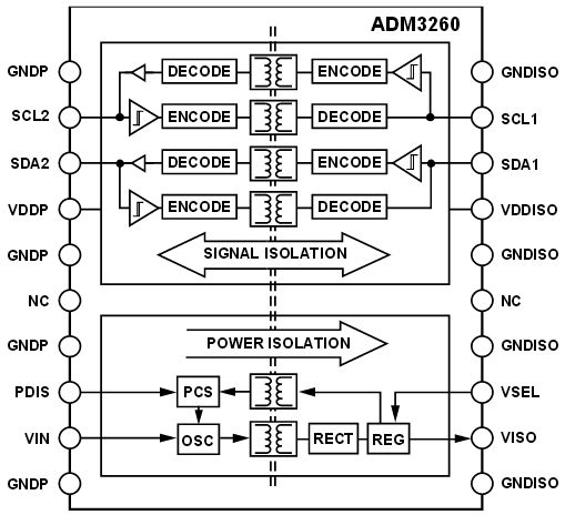

Analog Devices выпускает ADM3260 ― двухканальный I2C изолятор, способный работать в режиме «горячей замены». ADM3260 содержит два изолированных двунаправленных канала передачи цифрового сигнала, не имеющих эффекта защелкивания, а также изолированный DC/DC преобразователь, обеспечивающий выходную мощность до 150 мВт и регулируемое выходное напряжение от 3.15 В до 5.25 В.
Analog Devices ADM3260
Микросхема разработана для применения в телекоммуникационном оборудовании, в устройстваx приема-передачи данных, использующих I2C интерфейс. В сравнении с оптопарами ADM3260 позволяет существенно повысить технические характеристики, сократить размеры и уменьшить энергопотребление разрабатываемой схемы.
ADM3260 выполнен в 20 контактном SSOP корпусе и работает при температурах от -40 до 105 °С.
