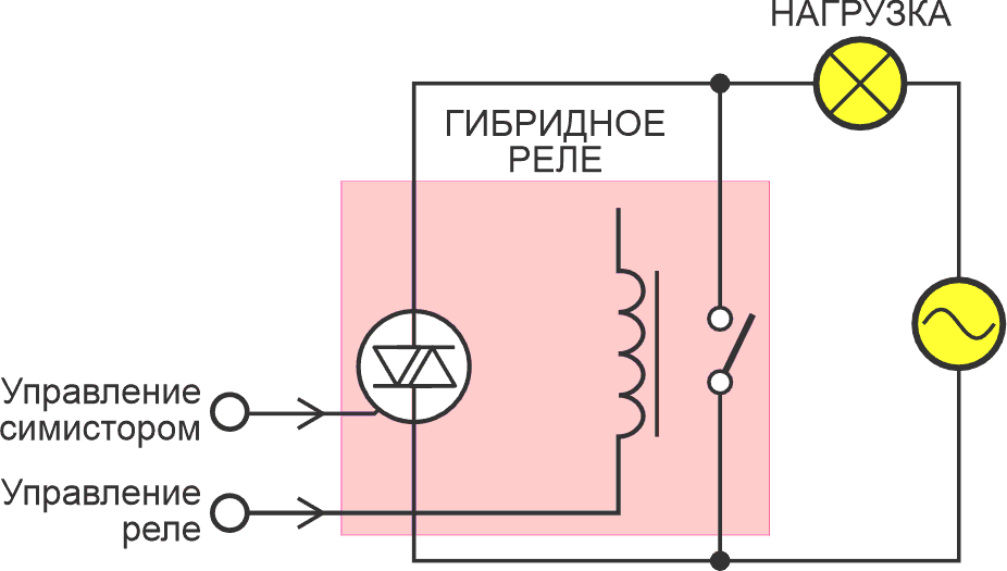

Гибридное реле сочетает в себе механический и твердотельный переключатели, которые включаются параллельно для управления одной нагрузкой (Рисунок 1). Эта конфигурация объединяет высокую нагрузочную способность электромеханических реле с быстрой и бездуговой коммутацией кремниевых устройств.
Объединяя преимущества обеих технологий, гибридные реле обеспечивают надежное и эффективное решение для управления нагрузкой; они хорошо подходят для широкого спектра приложений – от средств промышленной автоматизации до самодельной электроники.
Простая схема отображает базовую структуру гибридного реле.
Рисунок 1. Простая схема отображает базовую структуру гибридного реле.
Гибридное реле, по сути, состоит из двух параллельно соединенных переключателей, управляющих одной нагрузкой переменного тока. Как правило, в такой конфигурации электромеханическое реле работает в паре с твердотельным переключателем переменного тока, например, симистором.
Сначала включается симистор, позволяя подавать сетевое напряжение на нагрузку (фаза запуска). Через несколько периодов активируется электромеханическое реле. В этом состоянии ток начинает протекать через механический переключатель, обладающий меньшим сопротивлением по сравнению с кремниевым устройством. Затем симистор выключается, и ток нагрузки продолжает течь исключительно через реле. Такой переход снижает потери мощности в фазе проводимости за счет эффективности механического пути.
Во время фазы остановки симистор снова активируется. Однако из-за низкого сопротивления реле ток продолжает протекать через механический переключатель. Затем реле выключается, перенаправляя ток через симистор.
Это гарантирует, что при размыкании механических контактов напряжение на гибридном реле останется низким, эффективно предотвращая возникновение дуги или вспышек. Наконец, симистор выключается. Благодаря его самоблокирующейся структуре ток продолжает течь до следующей точки пересечения нуля, что обеспечивает безопасное завершение перехода.

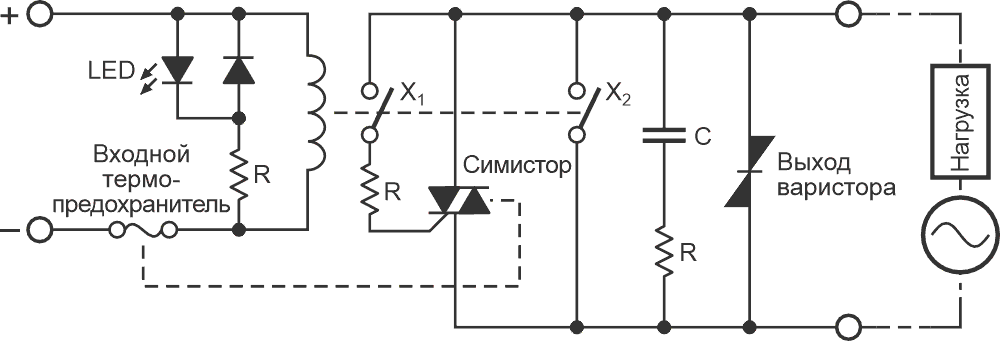

Далее на Рисунке 2 представлена схема включения довольно необычного гибридного силового реле Omron G9H. Это реле представляет собой уникальное сочетание электромеханического и твердотельного реле, где для управления коммутацией цепи используется симистор. Гибридная конструкция сводит к минимуму дребезг контактов и искрение во время работы.
Схема гибридного силового реле G9H демонстрирует хитроумный прием, использованный в его внутренней конструкции.
Рисунок 2. Схема гибридного силового реле G9H демонстрирует хитроумный прием, использованный
Термин «необычный» использован намеренно, поскольку в конструкции реализован хитроумный прием, значительно упрощающий общую архитектуру, а именно, использование вспомогательных контактов, работающих с небольшим опережением относительно основных контактов.
Его отличительной особенностью является то, что работа начинается с замыкания вспомогательных контактов (X1), открывающих симистор. После небольшой задержки замыкаются основные контакты (X2) и принимают на себя полный ток нагрузки. Когда напряжение на них приближается к нулю, симистор выключается. При снятии напряжения с катушки сначала размыкаются основные контакты, позволяя симистору на мгновение возобновить проводимость, пока напряжение на нагрузке не упадет до нуля. Затем симистор выключается, завершая цикл переключения.
