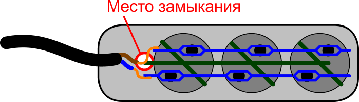

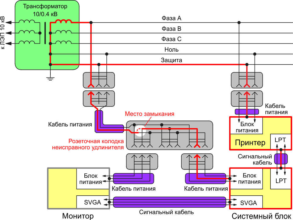

После тщательного осмотра места аварии я обнаружил, что системный блок, монитор и принтер (до перестановки) подключались к розетке с помощью удлинителя. Разобрав в присутствии электриков и начальника отдела эту инсталляцию, я обнаружил, что ее сделали самостоятельно из трехполюсной розеточной колодки и двухпроводного кабеля. А короткое замыкание произошло из-за того, что провода кабеля были зачищены от изоляции немного больше, чем необходимо, и касались ни к чему не подключенного защитного контакта розеточной колодки (Рисунок 1). Спорить с этим было трудно, поскольку следы от контакта были видны невооруженным глазом.
Замыкания в розеточной колодке удлинителя.
Рисунок 1. Замыкания в розеточной колодке удлинителя.
В итоге провод удлинителя, соединенный с фазным проводом системы электроснабжения, касался защитного контакта розеточной колодки, вследствие чего корпуса системного блока, монитора и принтера оказались под напряжением. Пока принтер был подключен в тот же удлинитель, что и системный блок, вся эта система прекрасно работала. Но как только я подключил его к розетке с исправным заземлением, цепь замкнулась, и произошло короткое замыкание (Рисунок 2).
Путь протекания тока в результате замыкания в розеточной колодке удлинителя.
Рисунок 2. Путь протекания тока в результате замыкания в розеточной колодке удлинителя.

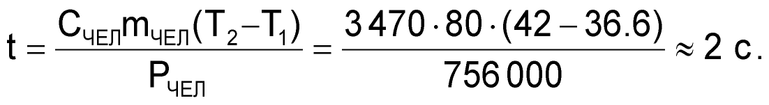

Теплоемкость человеческого тела равна СЧЕЛ = 3.47 кДж/(кг•°С), поэтому то для того, чтобы человек массой mЧЕЛ = 80 кг нагрелся с начальной температуры T1 = 36.6 °С до температуры, при которой разрушается белок (T2 = 42 °С), потребуется время t, равное:
  (5)
И это при условии, что тепло, выделяющееся в зоне протекания электрического тока, будет быстро и равномерно распределяться по всему телу. А поскольку в реальности такого не будет, то ткани, по которым непосредственно пройдет ток такой величины, в том числе и внутренние органы, сварятся или сгорят, в прямом смысле этих слов, за доли секунды. Поэтому я еще раз обращу внимание пока еще живых экстремалов – любителей делать селфи на железной дороге, что при попадании в зону поражения контактного провода или крышевого оборудования вагонов, которая при неблагоприятных условиях может достигать нескольких метров, вероятность выжить крайне мала.

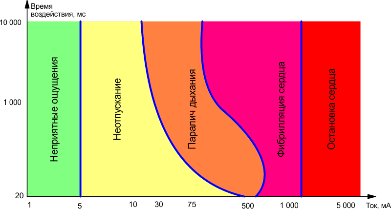

Результат протекания переменного электрического тока с частотой 50/60 Гц зависит от его величины и времени его воздействия (Рисунок 3) [1, 2]. Как видно из рисунка, ток меньше 0.5 мА, протекающий по наиболее опасным путям (рука-рука, рука-ноги, голова-руки, голова-ноги), большинством людей практически не ощущается. При токе 0.5…2 мА возникают неприятные ощущения в виде покалываний или зуда в месте контакта. Ток большей величины становится причиной четких болей, сила которых пропорциональна величине тока. При токе больше 10 мА резко возникает риск появления настолько сильных судорог, что человек, в большинстве случаев, не может самостоятельно освободиться от его воздействия, а длительное воздействие тока больше 50 мА уже может привести к параличу дыхания и фибрилляции сердца. А это значит, что ток 230 мА, полученный в результате расчетов по формуле (2), вполне может стать причиной самых неприятный событий и для человека, попавшего под его воздействие, и для его родственников.
Характер воздействия электрического тока на тело человека [2].
Рисунок 3. Характер воздействия электрического тока на тело человека [2].
Обратите внимание, что человека поражает не напряжение, а ток, поэтому абсолютно безопасного напряжения не существует. Основной вклад в сопротивление тела человека вносит кожа, поэтому если кожные покровы находятся в нормальном состоянии, то сопротивление тела человека в обычных условиях намного превышает 1 000 Ом (иногда больше чем на порядок). Кроме того, когда стоящий на полу человек одной рукой касается объекта, находящегося под фазным напряжением (наиболее частый случай поражения людей от бытовых и офисных электроприборов), то в общее сопротивление цепи добавляется еще, как минимум, сопротивление обуви и напольного покрытия. Поэтому если контакт с поврежденным оборудованием произошел, когда человек был обут в сухую обувь на толстой диэлектрической подошве, да еще и стоял на покрытии с большим электрическим сопротивлением, например, на резиновом коврике, то ток может оказаться значительно меньше порога чувствительности. Этим объясняется тот факт, что достаточно много людей хоть раз в жизни попадали под воздействие электрического тока, но при этом оставались живы и здоровы3).

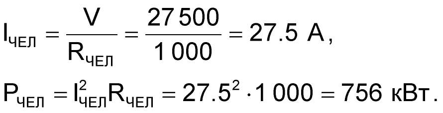

Если же принять самый худший случай, когда электрический ток, минуя кожные покровы, протекает только по внутренним тканям, сопротивление которых находится в пределах 100…500 Ом, что может произойти, например, при травмах или во время хирургических операций, то для создания смертельного тока (50 мА) необходимо переменное напряжение с действующим значением, равным:
а для тока, вызывающего судороги и сильные боли (10 мА):

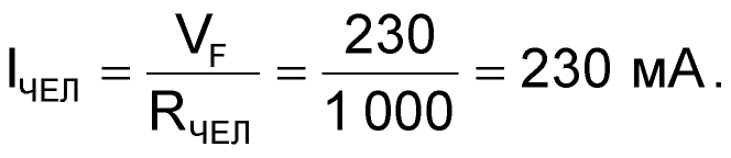

Рассмотрим, что произойдет в такой системе в случае пробоя изоляции между проводом питания и корпусом прибора. В самом худшем случае – когда человек стоит босиком на мокрой земле – в цепи протекания тока присутствует участок с высоким сопротивлением – изоляция проводов и обмоток трансформатора (Рисунок 4). Предположим, что сопротивление изоляции равно RИЗОЛ = 1 МОм (в реальности оно обычно намного больше). В этом случае через тело человека пройдет ток, равный:
  (6)
Однако в наших домах и офисах используются системы с заземленной нейтралью [4], у которых, согласно названию, общая точка соединения обмоток трансформатора электрически соединяется с землей (заземляется). Величина сопротивления в цепи заземления нейтрали RN зависит от мощности трансформатора (чем больше мощность, тем меньше сопротивление), но не может превышать 4 Ом.
Путь протекания тока через тело человека в системе с изолированной нейтралью.
Рисунок 4. Путь протекания тока через тело человека в системе с изолированной нейтралью.

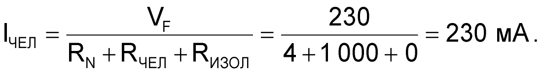

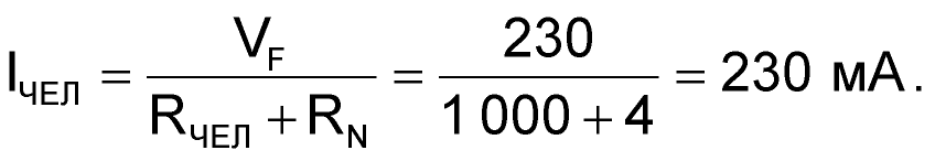

При заземленной нейтрали пробой изоляции внутри оборудования может привести к появлению на корпусе прибора напряжения, равного фазному напряжению сети VF = 230 B. Если стоящий босиком на сырой земле человек коснется корпуса этой установки (Рисунок 5), то цепь замкнется и через его тело пройдет ток, равный:
  (7)
Путь протекания тока через тело человека в системе с заземленной нейтралью.
Рисунок 5. Путь протекания тока через тело человека в системе с заземленной нейтралью.
Как видно из расчетов, системы с заземленной нейтралью теоретически намного опаснее для человека, чем системы, у который нейтраль изолирована от земли. Если в системе с изолированной нейтралью корпус, например, компьютера из-за пробоя изоляции окажется соединенным с фазным проводником, то через тело человека пройдет ток, которого он даже не почувствует (0.23 мА). А вот в системе с заземленной нейтралью этот ток уже может достигнуть опасных значений (230 мА) и привести к гибели людей.

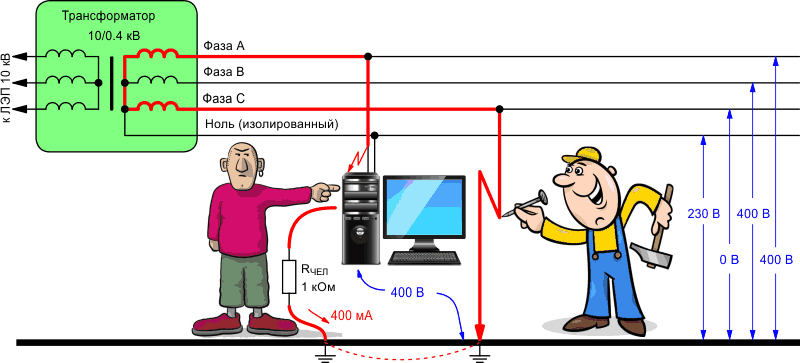

Давайте рассмотрим, что произойдет в системе с изолированной нейтралью, если повреждение изоляции произойдет сразу в двух местах. Предположим, вначале произошел пробой изоляции компьютера, подключенного к фазе А (Рисунок 4). Пока ничего страшного не случилось – компьютер нормально работает, а пользователь активно двигает мышкой, даже не подозревая о том, что его жизнь уже несколько месяцев подвергается смертельной опасности. Вдруг абсолютно в другом месте, например, в соседнем доме (при условии, что он подключен к тому же трансформатору), кто-то совершенно случайно соединил с землей провод, подключенный к фазе С, например, повредив гвоздем скрытую в стене электропроводку (Рисунок 6). Поскольку трансформатор изолирован от земли, то для невнимательного «оператора молотка» ничего страшного тоже не произойдет – он сможет совершенно безопасно, даже стоя босиком на мокром полу и не отключая электричество, вытащить этот гвоздь или так и оставить его в стене.
Путь протекания тока через тело человека в системе с изолированной нейтралью при повреждении изоляции в двух местах.
Рисунок 6. Путь протекания тока через тело человека в системе с изолированной нейтралью при повреждении

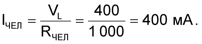

А что произойдет с пользователем компьютера? Из-за того, что фаза С оказалась соединенной с землей, система перестала быть изолированной, а потенциалы всех проводов теперь «перевернулись с ног на голову». Потенциал провода фазы С стал равным нулю, потенциал нулевого провода стал равным фазному напряжению фазы C (VF = 230 В), а вот потенциалы проводов фаз А и В относительно земли оказались равны линейному напряжению, которое, как вы помните из предыдущих частей цикла «Основы электропитания», в 1.73 раза больше, чем фазное (VL = 400 В). Это значит, что после «монтажа гвоздя» корпус поврежденного компьютера относительно земли оказался под линейным напряжением, равным 400 В. Определим ток, который пройдет через пользователя компьютера, если он прикоснется к его системному блоку:
  (8)
Как видно из результатов расчета, ток, протекающий через тело человека, в этом случае будет почти в два раза больше, чем в системе с заземленной нейтралью. А теперь представьте себе электропроводку многоквартирного дома или офиса, содержащую километры электрического кабеля замурованного в стены или проложенного внутри гипсокартонных перегородок, каркас которых собран из металлических профилей с острыми краями. Кто может дать гарантию, что в этой системе вся изоляция будет целой? Как вы уже поняли – никто.
Самая большая опасность изолированных систем заключается в том, что авария может произойти в одном месте, а пострадавшими окажутся люди, находящиеся за километры от места пробоя. А найти или даже просто локализовать место аварии в этом случае технически очень непросто. Из-за этого от систем с изолированной нейтралью в домашних и офисных сетях пришлось отказаться. На практике их применение привело к тому, что люди перестали опасаться электрического тока и стали пренебрегать даже элементарными правилами защиты. В результате, переход на потенциально более опасные системы с заземленной нейтралью привел к значительному уменьшению количества нечастных случаев, связанных с электричеством.

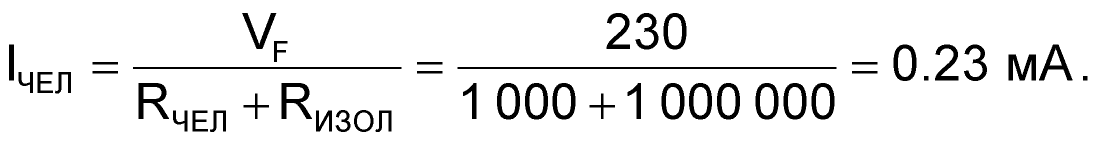

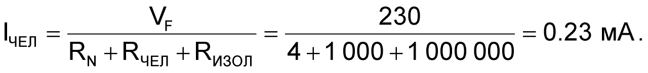

Такую функцию называют гальванической развязкой – электрическое разделение участков электрической схемы с возможностью обмена энергией или информацией между ними. Гальваническая развязка реализуется в большинстве выпрямительных устройств, в том числе и в блоках питания компьютеров, мониторов, телевизоров и другой телекоммуникационной или информационной техники. При наличии гальванической развязки, когда человек касается частей электрической схемы на изолированной стороне (Рисунок 7), через него протекает ток, равный:
  (9)
где RИЗОЛ = 1 МОм – сопротивление изоляции элемента, обеспечивающего гальваническую развязку.
Изолированная система питания, образуемая зарядным устройством смартфона.
Рисунок 7. Изолированная система питания, образуемая зарядным устройством смартфона.
Как видно из формулы (9), ток, протекающий через тело человека, находится ниже порога чувствительности, поэтому мы ничего не чувствуем, когда дотрагиваемся до приборов, работающих от сети, например, беря в руки смартфон, находящийся на зарядке. Но если изоляция трансформатора или дросселя будет повреждена (RИЗОЛ ≈ 0 Ом), при прикосновении к поврежденному прибору через человека пройдет ток величиной:
