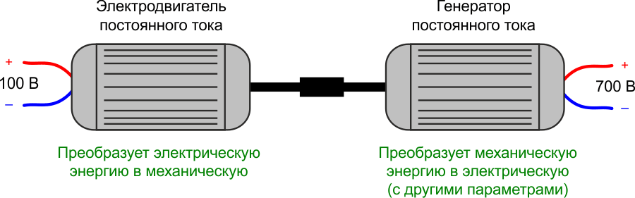

В самом начале коммерческого использования электричества постоянный ток был уже неплохо изучен, а переменный считался малопригодным для практического применения. Более того, переменный ток считали вредным и опасным для человека. Не последнюю роль в этом сыграло противостояние Томаса Эдисона и Джорджа Вестингауза, известное как «Война токов», начавшееся в 80-х годах 19-го века и закончившееся только в 2007 году полной победой переменного напряжения. Период «Войны токов» был не самым красивым в истории, и если бы не работы Никола Тесла, выполнившего огромный объем исследований свойств переменного тока, то неизвестно как бы вообще развивались электрические системы.
Основным недостатком постоянного напряжения является сложность изменения его величины. Даже на сегодняшний день простых и эффективных преобразователей постоянного напряжения не существует. До появления мощных полупроводниковых приборов изменить величину постоянного напряжения можно было только с помощью умформеров (система «мотор-генератор») (Рисунок 3) или вибропреобразователей. И те, и другие имели значительные массу, габариты и стоимость, требовали из-за наличия механических компонентов постоянного обслуживания и являлись источниками шума, вибрации и электромагнитных помех. Появление в 20-м веке мощных полупроводниковых транзисторов и диодов позволило значительно улучшить характеристики этого вида вторичных источников питания. Однако нужно понимать, что в этих схемах постоянное напряжение вначале преобразуется в переменное, а затем обратно в постоянное. До сих пор устройства, напрямую изменяющие величину постоянного напряжения, существуют только в виде абстрактных математических моделей [1].
Принцип преобразования постоянного напряжения с помощью системы «мотор-генератор».
Рисунок 3. Принцип преобразования постоянного напряжения с помощью системы
«мотор-генератор».

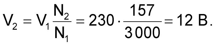

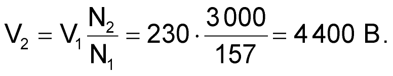

Если количество витков вторичной обмотки больше количества витков первичной (N2 > N1), тогда трансформатор будет повышать напряжение, а если наоборот (N2 < N1) – понижать. Например, пусть трансформатор содержит две обмотки с числом витков 3 000 и 157. Если обмотку, содержащую 3 000 витков, подключить к источнику с напряжением 230 В, то на выводах обмотки, содержащей 157 витков, появится напряжение, равное:
А если подать 230 В на обмотку, содержащую 157 витков, то на выводах другой обмотки будет напряжение:
Таким образом, один и тот же трансформатор может как повышать, так и понижать напряжение, конечно, при условии, что напряжения, подаваемые на обмотки, не превышают максимально допустимых значений. При этом трансформатор относительно прост в изготовлении, не содержит движущихся частей и может иметь КПД больше 99%.

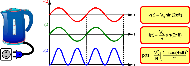

Если к такому источнику подключить оборудование, преобразующее электрическую энергию в тепловую, например, электрический чайник, то в системе электропитания появится ток i(t), величину которого можно определить на основании закона Ома:
  (5)
где R – сопротивление нагревательного элемента чайника.

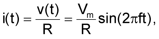

Это значит, что в любой момент времени ток i(t) будет отличаться от напряжения v(t) на некоторый коэффициент R. Другими словами, форма тока в системе будет полностью повторять форму напряжения, то есть ток i(t) будет переменным, синусоидальным и изменяться с той же частотой, что и напряжение.
Однако мы помним, что ни ток, ни напряжение по отдельности не передают энергию. Количество передаваемой энергии определяется мощностью p(t), равной произведению напряжения и тока:
  (6)
Воспользовавшись тригонометрическими тождествами, понизим степень синуса. Теперь формула (6) примет вид:
  (7)
Анализируя формулу (7), видим, что при использовании переменного напряжения электрическая энергия передается неравномерно – она пульсирует с удвоенной частотой колебаний напряжения (Рисунок 5). Это значит, что существуют моменты времени, когда энергия передается с максимальной скоростью, но есть и моменты времени, когда энергия не передается совсем. Хорошо это или плохо?
Электрические процессы в сети переменного тока.
Рисунок 5. Электрические процессы в сети переменного тока.
Однозначно плохо. Если к такому источнику подключить, например, лампу, то она будет мерцать с удвоенной частотой питающего напряжения [4] – на практике это хорошо заметно при использовании люминесцентных или некачественных светодиодных ламп. Если же вместо лампы подключить электродвигатель, то он тоже будет вращаться рывками, поскольку в момент перехода напряжения через ноль в его обмотках не будет энергии для поддержания вращения. Очевидно, что такой режим работы потребует более крепких подшипников и дополнительных маховиков для уменьшения вибрации. Кстати, необходимость выравнивания механической нагрузки на валу потребуется и для генераторов. Таким образом, неравномерная передача энергии или неуравновешенность системы может свести к нулю все преимущества переменного напряжения.

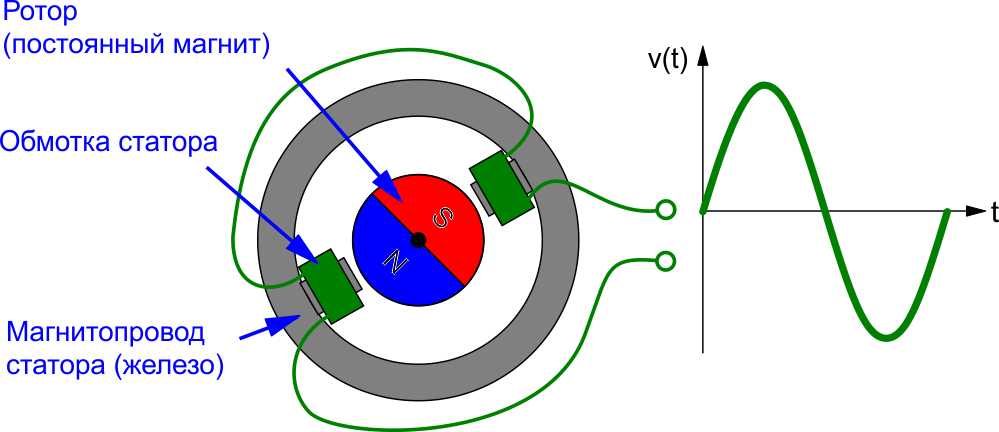

Переменное напряжение получают с помощью специализированных генераторов, преобразующих механическую энергию в электричество. На сегодняшний день существует достаточно большое количество конструкций устройств подобного рода, однако все они, как и трансформаторы, работают на основе закона Фарадея (1). Ключевым элементом любого генератора является катушка (обмотка), помещенная в переменное магнитное поле. Но если в трансформаторах переменное магнитное поле создается другой обмоткой, по которой протекает уже где-то сформированный переменный ток, то в генераторах приходится физически перемещать катушку относительно магнитов.
Проще всего закрепить обмотку неподвижно на статоре, а вращать ротор с постоянным магнитом (Рисунок 6). Можно поступить и наоборот – на неподвижном статоре установить постоянный магнит, а обмотку разместить на вращающемся роторе. Результат в обоих случаях будет одинаков, только при размещении катушки на роторе придется устанавливать дополнительный узел – коллектор, необходимый для электрического соединения подвижной катушки с неподвижными выходными контактами генератора.
Один из вариантов конструкции генератора переменного напряжения синусоидальной формы.
Рисунок 6. Один из вариантов конструкции генератора переменного напряжения
В любом случае при вращении ротора на выводах катушки будет индуцироваться переменное напряжение синусоидальной формы, описываемое формулой (4), с двумя ключевыми параметрами: амплитудой Vm и частотой f.

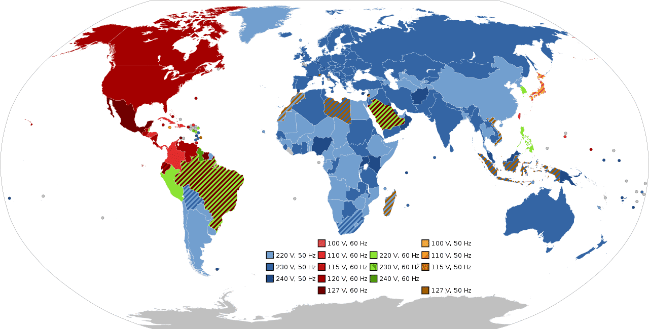

Из предыдущей статьи уже известно, что существуют два основных стандарта напряжения, используемого для питания конечного электрооборудования: 110…120 В и 220…240 В. Точно также существуют и два стандарта частоты переменного тока, используемого в промышленных системах электроснабжения: 50 Гц и 60 Гц (Рисунок 7).
Напряжения и частота тока в электрических розетках разных стран. (Источник: https://commons.wikimedia.org/w/index.php?curid=8781813).
Рисунок 7. Напряжения и частота тока в электрических розетках разных стран.
(Источник: commons.wikimedia.org).

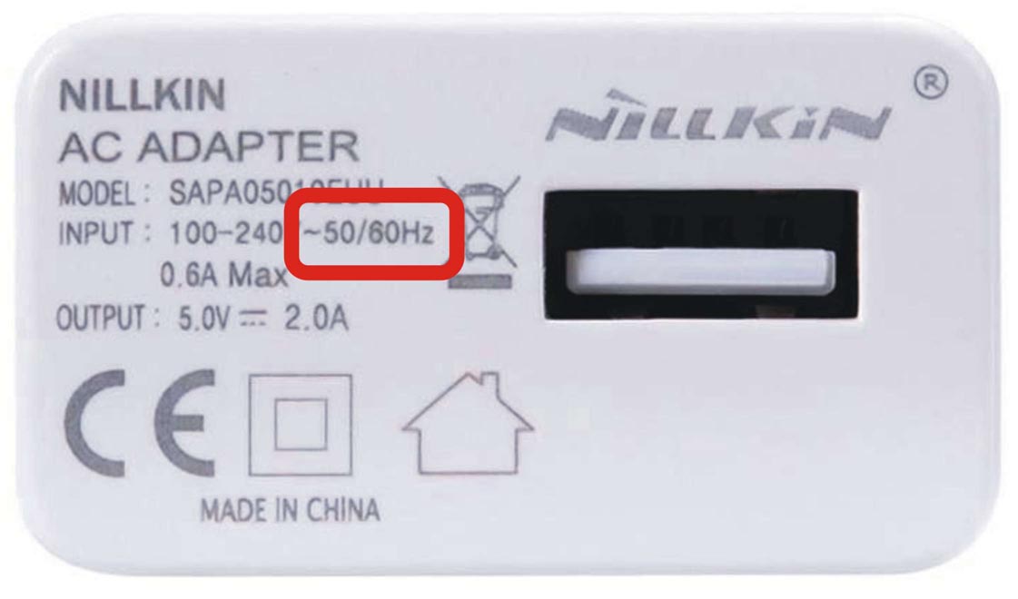

Очень критичны к этому параметру трансформаторы и электродвигатели. Например, если подключить трансформатор, рассчитанный на напряжение с частотой 60 Гц, в 50-герцовую сеть, то его магнитопровод, который должен перемагничиваться за 8.335 мс (половина периода сетевого напряжения с частотой 60 Гц), теперь будет находиться под воздействием намагничивающего напряжения в течение 10 мс (половина периода сетевого напряжения с частотой 50 Гц). Дополнительных 1.67 мс – а это почти 20% от расчетного времени – будет вполне достаточно для того, чтобы магнитопровод стал заходить в режим насыщения с последующим перегревом. Аналогично, если 50-герцовый трансформатор включить в 60-герцовую сеть, то увеличатся потери в магнитопроводе из-за более высокого уровня вихревых токов, что тоже приведет к перегреву.
Таким образом, оборудование следует подключать в сеть той частоты, на которую оно рассчитано. При этом существует техника, способная нормально работать и в сети с частотой 50 Гц, и в сети с частотой 60 Гц (Рисунок 8). Чаще всего в сети с разными частотами может работать различное электронное оборудование, например, персональные компьютеры, мониторы или телевизоры.
Зарядное устройство, способное работать в системах электроснабжения с частотой и 50 Гц, и 60 Гц.
Рисунок 8. Зарядное устройство, способное работать в системах

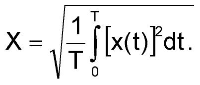

В общем случае, действующее значение X любой периодической величины x(t) определяется по формуле:
  (9)
Если подставить в формулу (9) закон изменения напряжения в сети (4) и провести все необходимые математические преобразования, то получим очень простое соотношение, связывающее действующее значение сетевого напряжения V с его амплитудным значением Vm:
  (10)
Несложно подсчитать, что в сети с действующим напряжением V = 230 В амплитудное значение напряжения Vm должно быть равно:

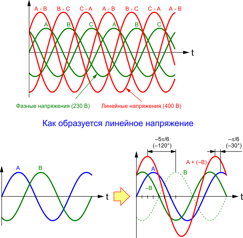

Напряжение каждой из вторичных обмоток трансформатора равно 230 В. Таким образом, напряжение между нулевым и любым из фазных проводов равно 230 В. Это напряжение энергетики называют «фазным». Но если измерить напряжение между любыми двумя фазными проводниками, то окажется, что оно будет приблизительно равно 400 В, что почти в два раза больше. Это напряжение называют «линейным». Точное соответствие между фазными VF и линейными VL напряжениями определяется формулой:
  (11)
Происходит это из-за того, что фазные напряжения сдвинуты по фазе на 120°, из-за чего и происходит это увеличение (Рисунок 13). При этом результирующее напряжение является синусоидальным, но сдвинутым по фазе на –5π/6 (–150°) по отношению к опорной фазе (фазе, потенциал которой принят в качестве нулевого при проведении измерений).
Принцип формирования линейных напряжений.
Рисунок 13. Принцип формирования линейных напряжений.
Возможность получения нескольких напряжений является еще одним преимуществом трехфазной системы, ведь, как известно из предыдущей статьи, чем выше напряжение питания, тем меньше ток в цепи и дешевле электрические кабели. Таким образом, маломощных потребителей, теоретически, можно подключать к фазному напряжению 230 В, а мощных – к линейному 400 В, что позволит по одному и тому же кабелю пропустить в 1.732 раза больше энергии.
