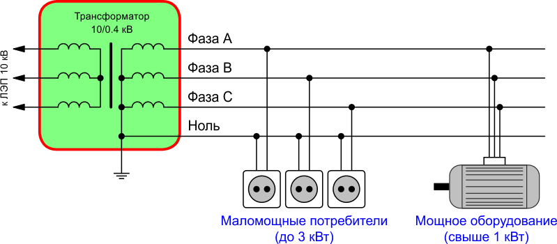

Мощные нагрузки подключаются сразу к трем фазам и, в общем случае, могут не соединяться с нулевым проводником (хотя такое подключение возможно), поэтому нас они мало интересуют. Мы же сейчас рассмотрим, что происходит в нулевом проводе при подключении однофазных нагрузок. Пусть это будут светильники, оборудованные лампами накаливания общей мощностью P = 230 Вт.

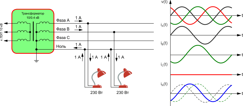

Пока все просто и логично – сколько электронов «забежало» в фазный провод, столько же и «выбежало» через нулевой. А теперь подключим одновременно два светильника, но первый светильник подключим к фазе А, а второй – к фазе В (Рисунок 3). С токами, протекающими в проводах фаз А и B все просто – они будут равны 1 А, поскольку других путей для их протекания нет. Но по нулевому проводу теперь будут протекать одновременно два тока: ток фазы А и ток фазы В. Первый закон Кирхгофа гласит, что в этом случае ток в нулевом проводе должен равняться сумме двух токов фаз А и В, то есть – 2 А. Однако если взять амперметр и измерить реальное значение тока, то окажется, что на любом участке нулевого провода он будет равен 1 А. Получается, что законы Кирхгофа неверны?
Электрические процессы в системе электроснабжения при подключении двух светильников к разным фазам.
Рисунок 3. Электрические процессы в системе электроснабжения при подключении двух светильников
к разным фазам.

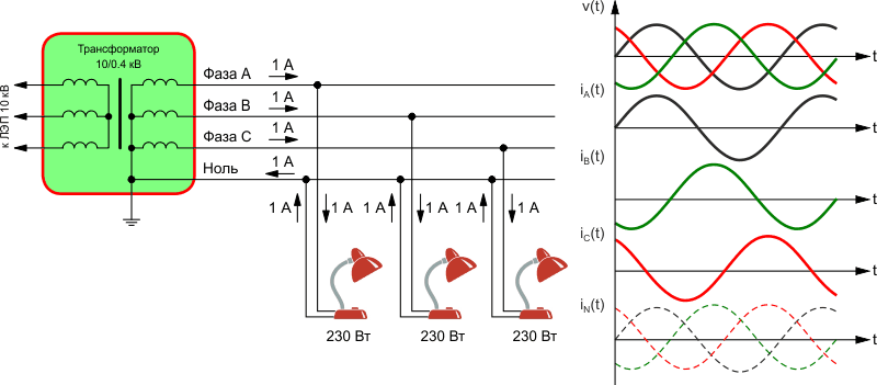

Еще более интересные процессы произойдут при подключении третьего светильника к фазе C. Если все три фазных тока одинаковы (за исключением сдвига по фазе на 120°), то токи в нулевом проводе взаимно компенсируют друг друга, и ток нулевого провода станет равен нулю (Рисунок 5). Из этого следует очень важный вывод: в нормальном режиме работы системы электроснабжения действующее значение тока в нулевом проводе не может превышать действующих значений токов фазных проводов. Это значит, что нулевой провод будет нагреваться точно также как и фазные провода, следовательно, для нулевого провода можно (и нужно, согласно нормативным документам) выбирать провод такого же сечения, как и для фазных проводников.
Электрические процессы в системе электроснабжения при подключении трех светильников к разным фазам.
Рисунок 5. Электрические процессы в системе электроснабжения при подключении трех светильников
к разным фазам.

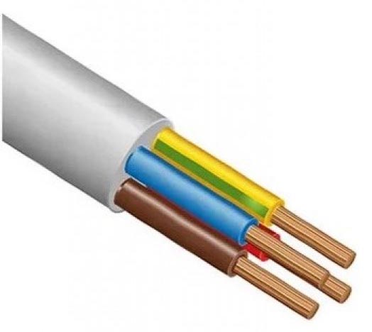

Об этом свойстве прекрасно осведомлены не только электрики, но и производители электрических кабелей, которые выпускают для бытовой и промышленной электропроводки специальные четырехжильные кабели, все проводники которых имеют одинаковое сечение (Рисунок 6). Более того, в книге «Правила устройства электроустановок» (ПУЭ), предписания которой обязаны выполнять все, кто работает с электрооборудованием, четко написано, что при проектировании домашней или офисной электропроводки сечение нулевого проводника должно быть не меньше сечения фазных проводников. Таким образом, в любой электропроводке – и дома, и в офисе – сечение нулевого проводника обычно равно сечению фазных проводов.
Электрический кабель ПВС 4х4, содержащий четыре жилы одинакового сечения.
Рисунок 6. Электрический кабель ПВС 4х4, содержащий
Фактически нулевой провод нужен только для подключения однофазных потребителей. Трехфазные нагрузки по своему принципу работы должны потреблять энергию из всех трех фаз в одинаковом количестве и, теоретически, если даже и подключить нулевой провод, то ток через него протекать не будет. Однако на практике обеспечить равномерную нагрузку на все три фазы практически нереально, в том числе и из-за наличия однофазных потребителей. Это приводит к тому, что фазные напряжения никогда не бывают одинаковыми – всегда есть некоторое отклонение их от номинальных значений из-за неравномерной нагрузки. Поэтому даже трехфазное оборудование часто подключают по четырехпроводной схеме (три фазы + ноль), чтобы минимизировать негативное воздействие разбалансировки системы.

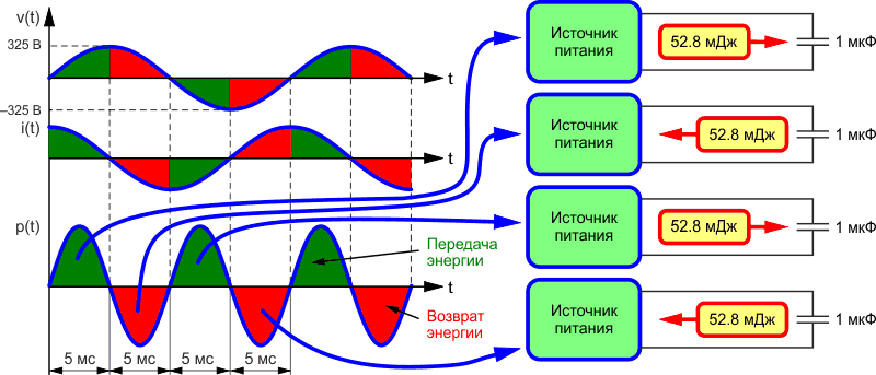

А теперь подключим к источнику питания с переменным напряжением элементы, способные накапливать энергию, например, конденсатор емкостью 1 мкФ, и посмотрим, что произойдет. За начальную точку отсчета примем момент времени, когда закончится отрицательный полупериод и напряжение в сети станет равным нулю. В этот момент конденсатор полностью разряжен, и энергии в нем нет.
Через четверть периода (5 мс при частоте 50 Гц) напряжение в сети достигнет амплитудного значения VM = 325 B. При таком напряжении в электрическом поле диэлектрика конденсатора емкостью C = 1 мкФ будет присутствовать энергия EC, равная:
  (3)
Откуда взялась эта энергия? Очевидно, что она была потреблена из источника питания, ведь других элементов в системе нет. Таким образом, в течение первой четверти периода конденсатор потребил из источника питания 52.8 мДж энергии и сохранил ее в своем электрическом поле (Рисунок 7). Если в этот момент отключить конденсатор и измерить напряжение на его обкладках, то окажется, что оно равно 325 В. При этом накопленную энергию можно использовать для каких-нибудь полезных дел.
Электрические процессы в системе электропитания при подключении нагрузки емкостного характера.
Рисунок 7. Электрические процессы в системе электропитания при подключении нагрузки емкостного
характера.
Но мы пока не будем отключать конденсатор, а посмотрим, что произойдет дальше. Через четверть периода напряжение в сети, а, следовательно, и напряжение на конденсаторе станет равным нулю. Если на обкладках конденсатора нет напряжения, то, соответственно, нет и энергии в его диэлектрике. А куда делись 52.8 мДж, накопленных в нем в течение первой четверти периода? Деваться этой энергии некуда – в системе присутствуют всего два элемента: источник питания и конденсатор. Таким образом, в течение второй четверти периода энергия в системе передавалась в обратном направлении: из нагрузки в источник питания.
В течение следующих 5 мс абсолютное значение напряжения в сети снова начнет увеличиваться, но уже с противоположным знаком, достигнув к концу третьей четверти периода величины –325 B. В этот момент энергия в конденсаторе снова достигнет значения 52.8 мДж, поскольку, согласно формуле (3), полярность напряжения на обкладках конденсатора никак не влияет на количество энергии, находящейся в электрическом поле его диэлектрика.
А еще через 5 мс напряжение в сети снова станет равным нулю и энергии в конденсаторе снова не будет. Значит, за последнюю четверть периода 52.8 мДж энергии снова было перемещено из конденсатора обратно в источник питания.
А сколько энергии было потреблено из системы в целом за период? Правильный ответ – нисколько. На протяжении периода сетевого напряжения конденсатор дважды «забирал» 52.8 мДж энергии из источника и дважды «возвращал» это же количество обратно, не оставив «себе» ничего. Получается какая-то бессмысленная система. Вроде бы в цепи есть и напряжение (V = 230 В), и ток I:
  (4)

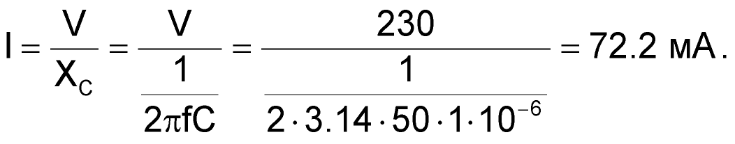

где XC – реактивное сопротивление конденсатора емкостью C в цепи переменного тока с частотой f.
Но энергия при этом из источника не потребляется, а раз энергия не потребляется, следовательно, и никакой полезной работы такое оборудование выполнить не может. Хорошо это или плохо? Однозначно плохо. Ведь генератор нагружен, его обмотки и соединительные провода вследствие протекания тока нагреваются (значит, есть потери энергии), а ничего полезного такая система не выполняет.

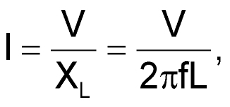

Аналогичная ситуация будет, если подключить вместо конденсатора дроссель. Точно также энергия будет дважды за период накапливаться в магнитном поле дросселя и дважды в таком же количестве возвращаться обратно. Только фаза тока при этом будет на φ = 90° отставать от фазы напряжения. А его действующее значение будет определяться формулой:
  (5)
где XL – реактивное сопротивление дросселя с индуктивностью L в цепи переменного тока с частотой f.

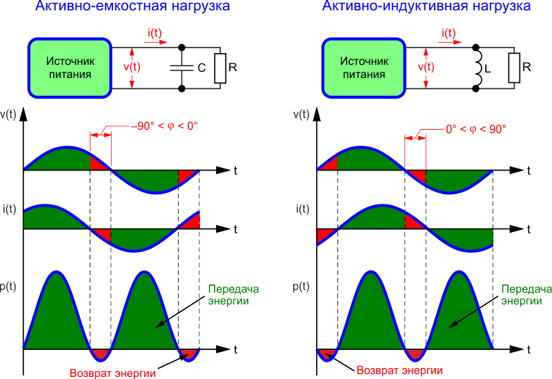

А вот нагрузки со смешанным характером потребления энергии, в частности, активно-индуктивным, очень даже распространены. К ним относится оборудование, содержащее моточные элементы: трансформаторы, электромагниты, электродвигатели и ряд других. Иногда реактивные элементы используют вместо балластных резисторов, ведь и дроссель, и конденсатор в цепи переменного тока с частотой f = 50 Гц имеют вполне конкретное реактивное сопротивление, которое можно определить по формулам (4) и (5).
При смешанных нагрузках – активно-индуктивной и активно-емкостной – ток, потребляемый оборудованием, имеет синусоидальную форму, но сдвинут по фазе относительно напряжения на некоторый угол φ, значение которого находится в диапазоне: –90° < φ < 90° (Рисунок 9). Если фаза напряжения отстает от фазы тока (φ < 0), то говорят, что нагрузка имеет емкостной характер потребления, если опережает (φ > 0) – то индуктивный, а если сдвига фаз нет (φ = 0) – то активный.
Электрические процессы в системе электропитания при разном характере нагрузки.
Рисунок 9. Электрические процессы в системе электропитания при разном характере нагрузки.
Наличие сдвига фаз между напряжением и током (φ ≠ 0) приводит к дополнительным нагрузкам на энергосистему при неизменном количестве потребляемой энергии. Из-за этого энергетики различают несколько видов мощности.

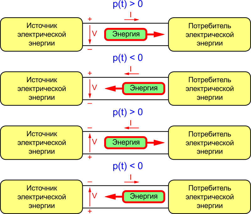

Мгновенной мощностью, обозначаемой p(t), называют мощность в данный момент времени. Мгновенная мощность равна произведению мгновенных значений напряжения v(t) и тока i(t), существующих в системе в данный момент времени:
  (6)
Мгновенная мощность измеряется в ваттах и может быть положительной и отрицательной. В теории электрических цепей за условно положительное направление тока принято направление от положительного полюса источника питания к отрицательному. При таком соглашении, если знаки напряжения и тока совпадают, то мгновенная мощность будет положительной, и энергия будет передаваться от источника питания к потребителю (Рисунок 10). Если же направления напряжения и тока будут противоположны, то мгновенная мощность будет отрицательной, и энергия будет передаваться от потребителя в источник питания.
Мгновенная мощность в системе электроснабжения при разной полярности напряжения и тока.
Рисунок 10. Мгновенная мощность в системе электроснабжения при разной полярности
напряжения и тока.

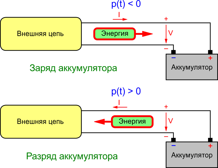

Направление передачи энергии может меняться не только в системах электроснабжения переменного тока. В цепях постоянного тока тоже могут происходить подобные вещи. Примером тому являются устройства с питанием от аккумуляторных батарей (Рисунок 11). Если через аккумулятор протекает ток, направленный от его положительного полюса к отрицательному, то аккумулятор будет заряжаться, выступая в качестве потребителя энергии, а если наоборот – то разряжаться, выполняя роль источника электрической энергии.
Мгновенная мощность в системе электроснабжения постоянного тока с питанием от аккумуляторной батареи.
Рисунок 11. Мгновенная мощность в системе электроснабжения постоянного

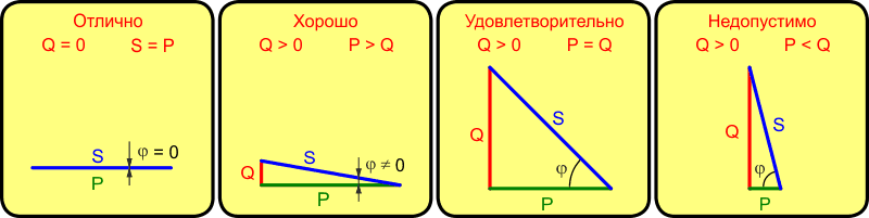

Но вернемся к технической стороне процесса. Активная, реактивная и полная мощности связаны между собой соотношением, напоминающим теорему Пифагора:
  (10)
Поэтому их очень часто изображают графически в виде прямоугольного треугольника мощностей, где полная мощность S является гипотенузой, а активная P и реактивная Q мощности – катетами (Рисунок 13). Самое интересное заключается в том, что угол φ между гипотенузой и катетом, соответствующим активной мощности, численно совпадает со сдвигом фазы между напряжением и током (Рисунок 9).
Треугольник мощностей.
Рисунок 13. Треугольник мощностей.

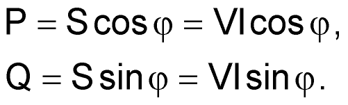

В этом случае связь между разными типами мощности можно представить следующими соотношениями:
  (11)
В формуле (11) особого внимания заслуживает параметр cosφ, получивший специальное название «коэффициент мощности» (Power Factor). Коэффициент мощности является безразмерной величиной, связывающий активную и полную мощности, и может принимать значение от 0 до 1. Фактически этот параметр определяет качество потребления энергии конкретным оборудованием (Таблица 1) – чем он выше, тем меньше дополнительных нагрузок создает потребитель на источник питания и, соответственно, тем более качественно оборудование потребляет электрическую энергию.

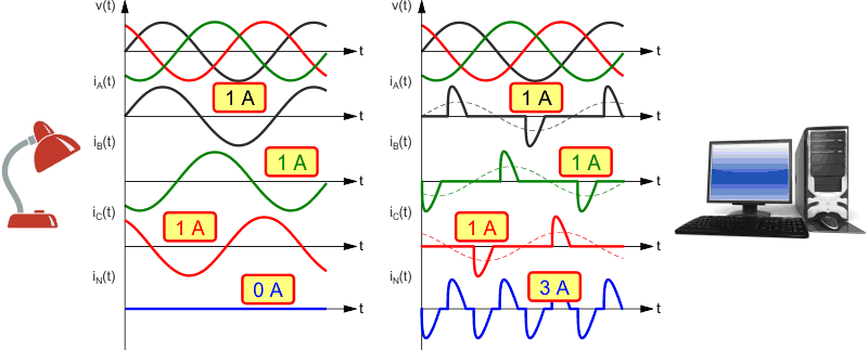

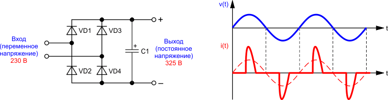

Однако существует еще и четвертый тип нагрузки – нелинейная. У нелинейных нагрузок сдвиг фаз между напряжением и током отсутствует (φ = 0), однако форма тока является несинусоидальной. Такую форму тока имеют узлы, преобразующие переменное напряжение в постоянное. Чаще всего эти узлы строятся на основе мостовых выпрямителей, работающих на емкостной сглаживающий фильтр (Рисунок 14). Особенностью работы этой схемы является то, что диоды выпрямителя пропускают ток, только когда абсолютное значение входного напряжения будет больше напряжения на конденсаторе, а это происходит лишь вблизи максимумов напряжения.
Узел преобразования переменного напряжения в постоянное.
Рисунок 14. Узел преобразования переменного напряжения в постоянное.

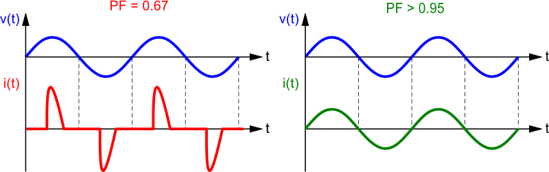

При таком характере потребления нагрузке за короткий промежуток времени необходимо потребить достаточно большое количество энергии, поэтому ток, забираемый ею из сети, имеет форму коротких импульсов с амплитудой, намного превышающей амплитуду синусоидального тока при той же активной мощности. Очевидно, что такой характер потребления также создает дополнительную нагрузку на сеть, которую также можно представить в виде реактивной мощности, хотя физических колебаний энергии между источником и потребителем в этом случае нет.
Нелинейный характер потребления обычно имеют приложения, в которых происходит преобразование переменного напряжения в постоянное. В их число входит вся электронная техника, в том числе компьютеры, телевизоры, мониторы и прочее информационное оборудование. В перечне технических характеристик подобных приборов коэффициент мощности присутствует обязательно, однако чтобы не путать с нагрузкой с синусоидальным характером потребления, его обычно обозначают не cosφ, а PF (аббревиатура от «Power Factor). Типовое значение коэффициента мощности обычного компьютерного блока питания (монитора, телевизора и т.п.) находится в пределах 0.65…0.67. А вот более дорогие (и мощные) модели имеют в своем составе специальный узел – корректор коэффициента мощности, формирующий потребляемый ток синусоидальной формы с коэффициентом мощности, достигающим 0.99 (Рисунок 15).
Форма тока, потребляемая блоками компьютеров с разным коэффициентом мощности.
Рисунок 15. Форма тока, потребляемая блоками компьютеров с разным коэффициентом
мощности.
Большое количество устройств с нелинейным характером потребления создает перегрузки в системах электроснабжения. Особенно критичен к этому нулевой провод. Как было показано выше, когда токи имеют синусоидальную форму, то они взаимно компенсируются, в результате чего действующее значение тока в нулевом проводе не превышает тока в фазных проводах. При нелинейной нагрузке (а ее теперь часто называют «нагрузкой компьютерного типа») этого не происходит, поэтому действующее значение тока в нулевом проводе в самом худшем случае – когда все оборудование формирует ток несинусоидальной формы – может в три раза превышать допустимое значение (Рисунок 16). А энергетики, согласно ПУЭ, используют для него проводники такого же сечения, как и для фазных.
Сравнение электрических процессов в системе электроснабжения при питании оборудования с линейным и нелинейным характером потребления.
Рисунок 16. Сравнение электрических процессов в системе электроснабжения при питании

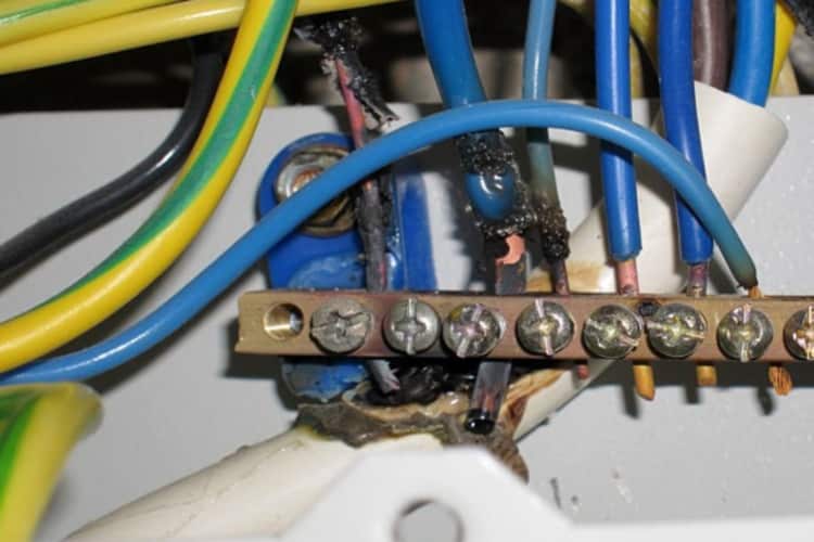

Поэтому неудивительно, что в помещениях, в которых установлено большое количество компьютеров, нулевой провод часто оказывается перегружен и отгорает. Происходит это обычно в распределительных щитах – в месте соединения его с другими проводниками (Рисунок 17). Из-за повышенного сопротивления контакта в этой точке начинается интенсивное выделение тепла, из-за которого, в худшем случае, может начаться пожар.
Перегорание нулевого провода в распределительном щитке.
Рисунок 17. Перегорание нулевого провода в распределительном щитке.

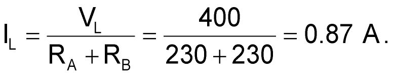

При подключении двух последовательно соединенных светильников к линейному напряжению VL = 400 В в цепи будет протекать ток IL:
При таком токе на каждом светильнике будет падать напряжение V:
То есть, при обрыве нулевого провода на каждый светильник вместо 230 В будет подано 200 В, а ток в системе с 1 А уменьшится до 0.87 А (Рисунок 18). Как видите, ничего страшного не произошло. Даже светильники не погасли и продолжают светить, хоть и не так ярко.

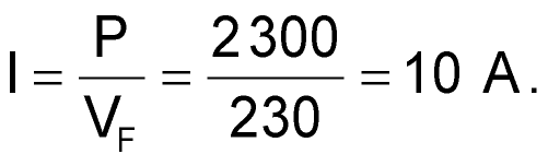

А теперь вместо одного из светильников подключим электрический чайник мощностью P = 2 300 Вт. В нормальном режиме работы, когда нулевой провод не оборван и на чайник подается напряжение VF = 230 Вт, он будет потреблять ток I:
Следовательно, его сопротивление равно:
При обрыве нулевого провода к источнику с линейным напряжением VL = 400 В окажется подключенной цепочка, состоящая из последовательно соединенных чайника с RA = 23 Ом и светильника с RB = 230 Ом. При этом в цепи начнет протекать ток IL:
При таком токе к чайнику будет приложено напряжение:
а к светильнику:
При таких напряжениях (Рисунок 19) с чайником ничего плохого не случится – он просто не будет работать. А вот, если на светильник вместо 230 В подать 364 В, то последствия могут быть самые плохие.

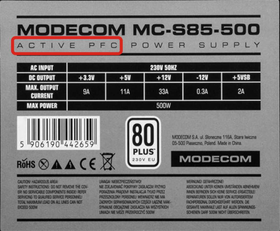

Основная вина системного администратора, или другого специалиста, занимающегося закупкой информационной техники, заключается в том, что во время выбора оборудования коэффициент мощности не учитывался, а учитывалась только цена (блоки питания с корректором коэффициента мощности стоят дороже). Если компьютер с блоком питания без корректора коэффициента мощности установить, например, дома, то ничего страшного не должно произойти. Относительная доля таких потребителей в общем энергоснабжении жилых домов пока еще незначительна, и они не создадут большой дополнительной нагрузки. Но если несколько тысяч таких компьютеров закупить, например, для бизнес-центра, то вероятность обрыва нулевых проводов возрастает в разы. Поэтому для офисов, бизнес центров настоятельно рекомендуется использовать компьютеры, в блоках питания которых установлен специальный узел – корректор коэффициента мощности (Power Factor Corrector, PFC) (Рисунок 20).
Информационная табличка компьютерного блока питания, на которой указано, что он оборудован активным корректором коэффициента мощности.
Рисунок 20. Информационная табличка компьютерного блока питания,
Такие блоки питания всегда дороже обычных, поэтому многие руководители решают сэкономить на оргтехнике и приобретают системные блоки, оборудованные дешевыми блоками питания, использование которых впоследствии может привести к большим авариям и потере как оборудования, так и важной информации.
Заключение
О необходимости использования компьютерного оборудования с высоким коэффициентом мощности до сих пор ведутся ожесточенные споры. Одни ИТ-специалисты считают, что это необходимо, а другие – что это лишняя трата денег, ведь кроме системных блоков в офисах и бизнес центрах используется и другое оборудование, в частности, мониторы, также имеющие низкий коэффициент мощности.
Тем не менее, из данного материала следует, что массовое использование компьютерного оборудования с нелинейным характером потребляемого тока может стать (и становится, как показывает, практика) причиной серьезных аварий. Поэтому при выборе блоков питания для компьютеров всегда следует помнить, что компьютеры, которые могут прекрасно работать дома, при использовании в офисе могут стать причиной серьезных проблем.
Кроме того, в следующих статьях будет показано, что компьютерные блоки питания, в частности, соответствующие последним версиям стандарта 80 PLUS, имеют не только высокий коэффициент мощности, но и высокое значение КПД, а это уже прямое уменьшение счетов за электроэнергию.

  • В основном ДА, но есть уникумы, включающие трёхфазные двигатели в четырёхпроводку. А по поводу помех, то так была сделана система питания компьютерных динозавров типа ЕС (систему питания застал на старой работе, хотя динозавры уже вымерли). И о том, что основная проблема помехи, говорили «дедушки», которые обслуживали динозавров.

  • 2.5 квадрата, 26А. спасибо, гарантия неприятностей.
  • для жмотов покупающих омедненное китайское овно - да, гарантия неприятностей, для ГОСТовского медного провода , долгая и без проблемная работа.
  • В идеале все должно быть идеальным. И электрики должны регулярно инспектировать свои сети, и кабель соответствовать ГОСТ, и на рабочее место для каждого человека отводиться по 2,5 мм2. Но моя задача, как преподавателя, донести до студентов не только как это должно быть в идеальном случае, но и как оно может быть на практике. А в моей практике было и такое. В одной комнатушке площадью около 18 м2 как-то работало 10 человек, причем треть комнаты была отведена под склад. В одном офисе, электропроводка была выполнена… плоским сигнальным шлейфом. Каждая токопроводящая линия состояла из 5 проводников по 0,22 м2 скрученных вместе. Причем год назад в этой комнате делался капитальный ремонт с заменой электропроводки. Выяснилось это, когда пробилась изоляция между двумя касающимися проводниками, находящимися под напряжением 400 В (подключены к двум разным фазам). Хорошо, что ничего не сгорело – провода шли на сдвоенный выключатель освещения, коммутировавший ноль, и люди просто месяц не могли выключить два светильника. В итоге пришлось по наружке (чтобы не долбать стены и не сильно портить ремонт) прокладывать новую проводку. В одном, весьма солидном, учреждении во всех щитках все соединения нулевых проводов были сделаны скруткой, без каких-либо колодок, причем сама скрутка была спрятана за фальшпанелью, на которой располагались автоматы. То есть для визуального контроля качества соединения нуля нужно было полностью разбирать щитки, находящиеся под напряжением. В конечном итоге, один ноль таки отгорел. Не буду утверждать на 100%, что это произошло из-за компьютеров. Но произошло это вскорости после их массовой установки. Когда последний раз перебирали этот щит, никто из электриков сказать не мог. В одном офисе однажды утром сотрудники обнаружили единственную работающую розетку. Когда мы (сотрудники ИТ-отдела) заглянули в дозы, то обнаружили там икебану из оголенных проводов – изоляция стекла, а оголенные проводники от перегрева просто разошлись в разные стороны, разомкнув цепь. Видимо это и спасло здание от пожара. Больше всего поразила реакция штатных электриков (это помещение было арендованным): «Вы же все равно собирались в этой комнате менять электропроводку, значит, настала пора это сделать». Поле этого они развернулись и ушли, а офис еще месяц работал на удлинителях от одной розетки, пока мы не смонтировали новые кабели. Следующая статья цикла, которая будет посвящена заземлению и другим методам защиты, начнется с практического примера, когда из-за неисправного удлинителя за полчаса было сожжено два лазерных принтера и часть материнской платы. Электрики так и не признали свою вину, спихнув все на начальника отдела, который вообще не знал что такое электричество. Поэтому основная цель этого цикла, во-первых, рассказать, как оно должно быть, объяснив попутно почему, во-вторых, предупредить о возможных последствиях отступления от правильного порядка действий (возможно, немного сгустив краски исключительно в педагогических целях), ну и в третьих, хоть как-то сориентировать, как себя вести в критических ситуациях, когда возникают конфликты между ИТ-шниками и электриками. Поэтому в ситуации, когда отгорел ноль, и все сгорело, то ИТ-шники хотя бы должны понимать, все ли у них было в порядке с оборудованием – были ли у них блоки питания с ККМ (тогда можно смело идти в атаку) или нет (тогда лучше лишний раз не высовываться). Ну а для этого, хотя бы надо знать, что такое КМ, реактивная мощность и т.п., иначе на ковре у начальника на разборе полетов их могут порвать как Тузик тряпку. В любом случае, я благодарен DmitriyVDN и всем, подключившимся к обсуждению, за критику и замечания. Это очень важно для меня, но еще более важно это для тех, кто пока еще путает вольты с амперами, ведь комментарии бывают ценнее и полезнее самой статьи.
  • медь она и в африке медь. учти, твоя плотность тока хороша для сферического коня в вакууме. а теперь суровая правда жизни - уменьшаем напряжение в сети на... 15%. все хорошо, у нас же гост. как изменится ток? в первом приближении увеличится на те же 15%... у нас ведь шим, правда? а потери в проводах возрастут... ах, да... приблизительно на треть... так что гореть будут те 2.5 квадрата не очень долго и совсем не счастливо
  • Фот именно ШИМ... увеличиться ШИМ >> увеличится КМ, увеличится КМ >> в нулевом проводе начнут взаимно гасится токи идущие с трех фаз. короче учи мат.часть. и учти, что на картинко 17 которая приводилась в качестве примера последствий эффекта роста тока в рабочей нейтрале при КМ общий проводник не 2.5мм2, а уже 4мм2.
  • им вообще незачем идти куда либо, их зона ответственности заканчивается на розетке в которую включено оборудование, далее ответственность алектриков точно также не обязаны приобретать БП с ККМ, это проблема энергетика знать тонкости используемого оборудования на его территории. еще раз хочу донести простую мысль ИТ никакого отношения к РШУ не имеют и иметь не могут.
  • мама мия! шим по ВЧ, а не по НЧ. так что КМ настолько радикально не увеличится.... учи матчасть... корочє

  • 0,5 квадрат и 2,5 перепутать или описаться невозможно, это всё равно, что перепутать запорожец с мерседесом !!!
