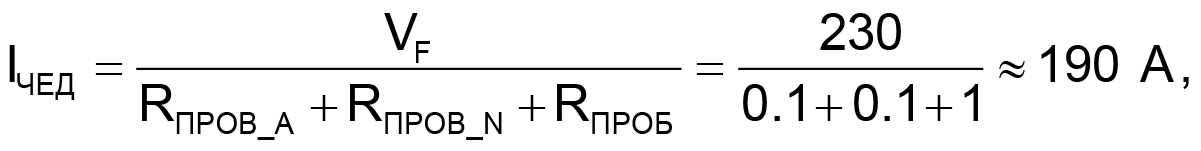

Давайте рассмотрим, что произойдет при пробое изоляции, если корпус компьютера соединить с нулевым проводом, имеющим хороший электрический контакт с нейтралью трансформатора. В этом случае в системе начнет протекать ток, величину которого можно определить по формуле:
  (1)
где
VF = 230 В – фазное напряжение в сети;
RПРОВ_А, RПРОВ_N = 0.1 Ом – сопротивления проводов в цепи, соответственно, фазы А и нулевого провода (приблизительно 15 м медного провода сечением 2.5 мм2);
RПРОБ = 1 Ом – сопротивление в точке повреждения изоляции (абсолютно случайное значение).
На самом деле в формулу (1) должно входить больше компонентов, в том числе активные и индуктивные сопротивления обмоток трансформатора, автоматического выключателя и т.п. Однако на практике результат будет приблизительно одинаковым: если корпус прибора занулен, то повреждение изоляции любой из фаз приведет к фазному короткому замыканию, в результате которого сработает защита от перегрузки по току, и электроустановка будет отключена (Рисунок 1).
Путь протекания электрического тока при повреждении изоляции в оборудовании с зануленным корпусом.
Рисунок 1. Путь протекания электрического тока при повреждении изоляции в оборудовании
Обратите внимание, что в этом случае человеку даже не нужно попадать под действие электрического тока. Система отключит поврежденное оборудование независимо от того, находится ли оно в контакте с человеком или нет. Более того, при таком подходе отключится только неисправное оборудование, а все остальные компоненты системы продолжат свою работу.
А что произойдет, если защита от короткого замыкания не сработает или сработает, но не сразу? Рассмотрим случай, когда медный кабель с сечением 2.5 мм2 (типовое сечение кабеля, используемого для подключения розеток) защитили автоматическим выключателем с током срабатывания 16 А (максимальный рекомендуемый ток для подобного кабеля).
Типовой автоматический выключатель имеет два механизма защиты от перегрузки по току: электромагнитный расцепитель, разрывающий цепь при появлении токов большой величины, и тепловое реле, срабатывающее при небольших перегрузках [2, 3]. Согласно действующим стандартам [2], электромагнитный расцепитель должен гарантированно сработать при токе, более чем в пять раз превышающем номинальное значение, в данном случае – 80 A. Если ток в цепи меньше этого значения, то защита обеспечивается тепловым реле, длительность нагрева которого определяется кратностью перегрузки и может занимать от нескольких минут до нескольких часов. Таким образом, если в системе электроснабжения ток короткого замыкания будет меньше 80 А, то на корпусе установки может быть напряжение в течение достаточно длительного времени.
При токе короткого замыкания IКЗ = 80 А напряжение на корпусе поврежденного оборудования будет определяться сопротивлением в цепи нулевого провода RПРОВ_N. Пусть длина провода от оборудования до распределительного щита равна 20 м. В этом случае медный с провод сечением 2.5 мм2, имеющий удельное сопротивление 6.8 мОм/м, будет иметь сопротивление около 136 мОм. Примем в расчетах суммарное сопротивление в цепи нулевого провода RПРОВ_N = 0.5 Ом, учитывая сопротивления клемм, скруток и прочих соединений. В этом случае при токе 80 А максимальное напряжение на корпусе поврежденного прибора относительно земли будет равно:
  (2)
А напряжение такой величины, согласно ПУЭ, для большинства помещений считается безопасным для человека.
Таким образом, зануление значительно снижает вероятность поражения электрическим током. При этом оно действует двояко. С одной стороны, зануление создает условия для возникновения короткого замыкания и аварийного отключения поврежденного участка с помощью обязательных защит от перегрузки по току, а с другой – снижает напряжение на корпусе прибора.

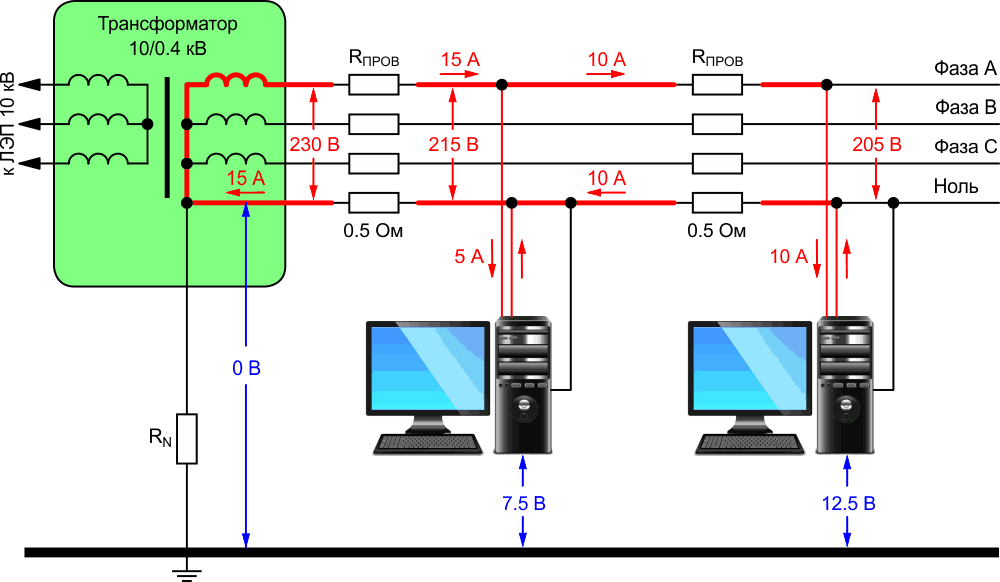

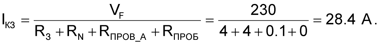

Рассмотрим, что произойдет в системе электроснабжения с заземленной нейтралью при повреждении изоляции прибора. Как и в случае с занулением, соединение заземленного корпуса прибора с фазным проводом приведет к возникновению достаточно больших токов, однако величина их будет немного другой.
Рисунок 2. Путь протекания электрического тока при повреждении изоляции в оборудовании
Рассмотрим худший случай, когда и сопротивление в цепи заземления нейтрали RN, и сопротивление в цепи заземления корпуса RЗ равны максимально допустимому для систем с линейным напряжением до 400 В значению – 4 Ом [1] (Рисунок 2). При таких сопротивлениях в цепи поврежденной фазы возникнет ток короткого замыкания IКЗ, равный:
  (3)
В формуле (3) принято, что пробой изоляции является качественным (RПРОБ = 0 Ом), а сопротивление проводов в цепи поврежденной фазы минимально (RПРОВ_А = 0.1 Ом).
Как видно из расчетов, ток 28.4 А не приведет к мгновенному срабатыванию автоматического выключателя с номинальным значением 16 А, хотя его тепловое реле гарантировано отключит поврежденную часть в течение часа. Это значит, что на корпусе электроустановки достаточно длительное время будет напряжение VКОРП, равное:
  (4)
Таким образом, при неблагоприятных условиях заземление может оказаться менее эффективным средством защиты от поражения электрическим током, чем зануление.

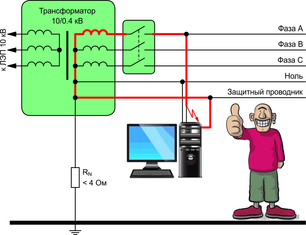

В этом случае для защиты людей от поражения электрическим током используют систему электроснабжения, у которой защита выполняется отдельным проводником, обозначаемым как PE (Protective Earthing). Механизм работы этого проводника зависит от типа системы электроснабжения. Например, если защитный проводник соединен с нейтралью трансформатора, то при повреждении изоляции происходит короткое замыкание, приводящее к срабатыванию защиты от перегрузки по току и отключению поврежденного участка (Рисунок 5).
Путь протекания электрического тока при повреждении изоляции в оборудовании с корпусом, зануленным с помощью защитного проводника.
Рисунок 5. Путь протекания электрического тока при повреждении изоляции в оборудовании
Может показаться, что использование отдельного проводника для защиты ничем не отличается от зануления в точке установки оборудования. Однако это впечатление обманчиво и, несмотря на похожесть двух видов защит (см. Рисунок 1 и Рисунок 5), между ними есть серьезные отличия.
Защитный проводник, в отличие от нулевого, не предназначен для протекания электрического тока большой величины, несмотря на то, что он может его выдержать в течение длительного времени. Фактически большой ток по защитному проводнику протекает только в момент аварии, из-за чего вероятность его обрыва значительно меньше, чем у постоянно загруженного нулевого проводника. Кроме того, из-за отсутствия токовой нагрузки и достаточно малого активного сопротивления различия потенциалов нулевого провода в разных точках системы электроснабжения будут минимальными. Таким образом, защита с помощью отдельного проводника оказывается намного надежнее и эффективнее, чем защита путем подключения корпуса оборудования к нулевому проводу.

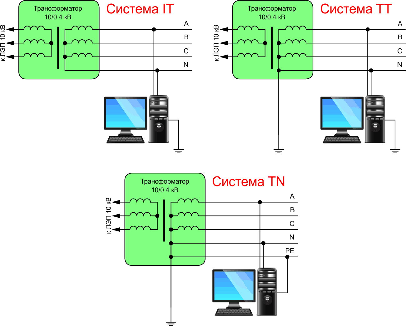

Какими бывают системы электроснабжения
Итак, «последняя миля» системы электроснабжения, в общем случае, может иметь пять проводов (Рисунок 5): три фазных провода (A, B, C), предназначенных для передачи энергии, нулевой провод (N), необходимый для уменьшения разбалансировки системы из-за неравномерной нагрузки на фазы, и защитный проводник (PE), обеспечивающий защиту людей от поражения электрическим током. Однако не все системы электроснабжения строятся по такому принципу.
Согласно ПУЭ, тип системы электроснабжения обозначается двумя буквами. Первая буква определяет состояние нейтрали трансформатора относительно земли и может принимать значения:
T – нейтраль электрически соединена с землей (заземлена);
I – нейтраль электрически изолирована от земли;
Вторая буква показывает, какой метод защиты от поражения электрическим током используется в качестве основного в данной системе:
T – для защиты от поражения электрическим током используется заземление;
N – для защиты от поражения электрическим током используется зануление.
Из четырех возможных комбинаций систем электроснабжения на практике используются три (Рисунок 6). Систем IN, в которых защита обеспечивается путем соединения корпусов с изолированной нейтралью трансформатора, не бывает.
Безопасность и опасность систем IT, у которых нейтраль изолирована от земли, были подробно рассмотрены в предыдущей части цикла. На сегодняшний день эта схема используется для создания систем электроснабжения специального назначения, например, для питания оборудования в шахтах или медицинских помещениях. При этом во многих случаях обязательным условием для использования системы IT является наличие узла контроля целостности изоляции проводов, а также заземление металлических элементов, не предназначенных для протекания электрического тока.
Системы электроснабжения.
Рисунок 6. Системы электроснабжения.
Схема ТТ используется в случаях, когда надежно соединить корпус оборудования с нейтралью трансформатора не представляется возможным. Например, такую схему можно использовать для защиты от поражения электрическим током на объектах, подключенных к трансформатору с помощью воздушных кабельных линий. Примерами таких объектов могут быть частные дома, коттеджи или отдельно стоящие небольшие магазины.

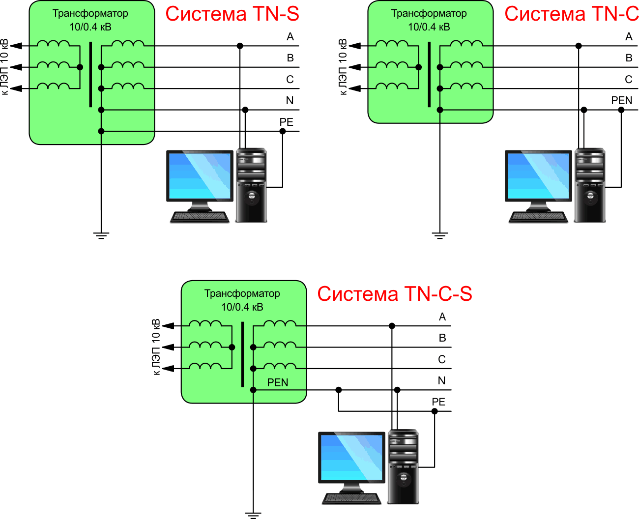

Поэтому давайте говорить откровенно, никому не хочется тратить дополнительные деньги и ресурсы на защиту, которая может вообще никогда не понадобиться, особенно если в данный момент нет ни «лишних» денег, ни «лишних» ресурсов. Из-за этого существует три разновидности системы TN (Рисунок 7), определяемые суффиксами:
S – если нулевой и защитный проводники разделены;
C – если нулевой и защитный проводники совмещены.
Итак, смотрим, что получилось. Самой надежной и безопасной является система TN-S. В ней нулевой (N) и защитный проводники соединяются только в одной точке – в точке подключения нейтрали трансформатора к заземлению. Однако такая система является и самой дорогой, поэтому в чистом виде она используются достаточно редко.
Самой дешевой является система TN-C. В ней вопросам защиты уделено минимум внимания, поэтому функции нулевого и защитного проводников выполняет один провод PEN (физически это тот же самый нулевой провод, только с другим названием). Основная опасность системы TN-C заключается в возможном обрыве нулевого провода, при котором корпус прибора может оказаться под опасным напряжением. Однако нужно понимать, что в ряде случаев это просто физически не может произойти. Если оборудование, например, большой станок или какая-нибудь другая стационарная промышленная установка, установлено на основании, имеющем хороший электрический контакт с землей, то даже при обрыве нулевого провода вероятность появления опасного потенциала на корпусе такой махины близка к нулю.
Из-за своей дешевизны системы TN-C долгое время были единственными практически используемыми системами подобного типа. Сейчас системы TN-C остались в эксплуатации лишь в зданиях старой постройки, по тем или иным причинам не прошедших модернизацию, и в системах освещения, где риск поражения электрическим током минимален. При создании новых систем электроснабжения, как и при реконструкции старых, уже необходимо ориентироваться на более современные системы TN-S или TN-C-S.
Система TN-C-S является вынужденным компромиссом между дешевой системой TN-C и безопасной системой TN-S. В системе TN-C-S защитный проводник от заземленной нейтрали трансформатора вначале совмещен с нулевым (PEN), а затем в одном из разделительных щитов он разделяется на нулевой (N) и защитный (PE). Такой подход позволяет уменьшить стоимость системы без значительного ухудшения ее безопасности. Очевидно, что «слабым звеном» этой системы является PEN проводник, разрушение которого может привести к появлению опасного потенциала на корпусах электроустановок, поэтому в ПУЭ к надежности этого проводника предъявляются особые требования.

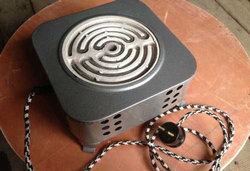

Электрооборудование класса 0.
Рисунок 8. Электрооборудование класса 0.

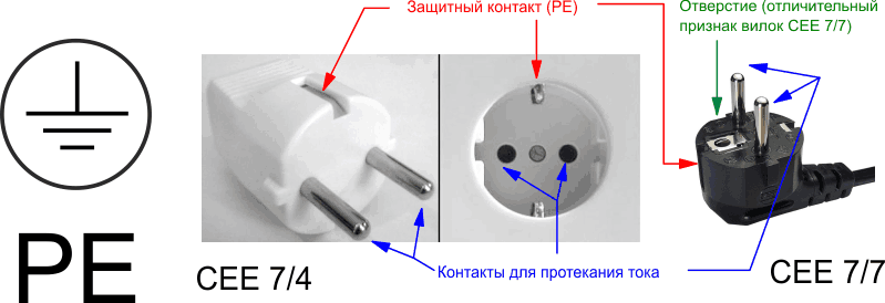

Основным способом защиты от поражения электрическим током оборудования класса I (Class I) является зануление. Именно для обеспечения электрической энергией техники такого класса и предназначены рассмотренные выше системы TN-C-S и TN-S. Определить такое оборудование можно достаточно быстро, взглянув на его вилку. Как правило, оно подключается к системе электроснабжения с помощью вилок, имеющих три электрических контакта (Рисунок 9), один из которых предназначен для подключения защитного проводника (в странах бывшего СССР и во многих странах ЕС для этого используются вилки CEE 7/4 или CEE 7/7).
Обозначение защитного контакта оборудования класса I и электрические вилки типа CEE 7/4 и CEE 7/7 с тремя контактами [5]. (Фотографии с сайта https://upload.wikimedia.org).
Рисунок 9. Обозначение защитного контакта оборудования класса I и электрические вилки
(Фотографии с сайта upload.wikimedia.org).

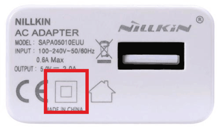

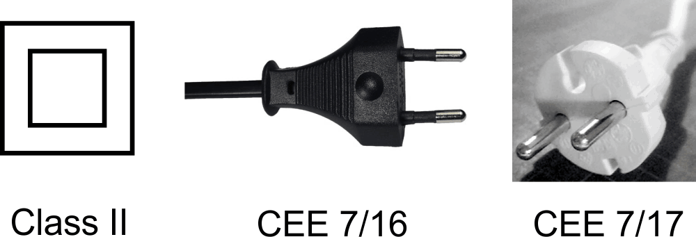

А вот оборудование класса II (Class II) не требует обязательного соединения корпуса с нейтралью трансформатора, поэтому оно подключается к электрическим розеткам с помощью двухконтактных вилок (Рисунок 10), не имеющих возможности подключения к защитным контактам розеток. В странах бывшего СССР и во многих странах ЕС для этого используются вилки CEE 7/16 (максимальный ток 2.5 А) или CEE 7/17 (максимальный ток 16 А).
Обозначение оборудования класса II (два квадрата), а также вилки типа CEE 7/4 и CEE 7/7 с двумя контактами [5]. (Фотографии с сайта https://upload.wikimedia.org).
Рисунок 10. Обозначение оборудования класса II (два квадрата), а также вилки типа
Основным способом защиты от поражения электрическим током для оборудования класса II является усиленная или двойная изоляция, поэтому условным обозначением этого класса являются два квадрата, один из которых расположен внутри другого, символизирующих два слоя изоляции. Принцип защиты основан на том, что вероятность одновременного повреждения сразу двух слоев изоляции весьма мала, поэтому при повреждении внешней (дополнительной) изоляции рабочая (функциональная) изоляция останется без повреждений и защитит человека. В качестве второго изоляционного слоя могут выступать не только какие-то специализированные элементы, но и сам корпус, поэтому подобная техника очень часто выпускается в пластиковых корпусах (Рисунок 11).
Обозначение оборудования класса II на зарядном устройстве.
Рисунок 11. Обозначение оборудования класса II на зарядном устройстве.

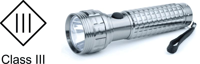

И последней категорией оборудования по уровню электробезопасности являются устройства класса III (Class III). К этому классу относятся все устройства, питающиеся напряжением не выше 50 В переменного тока или не выше 120 В постоянного тока [4]. Подобное оборудование может маркироваться специальным символом в виде ромба (Рисунок 12), однако если его конструкция позволяет подключиться только к специализированному источнику безопасного сверхнизкого напряжения, например, батарейке, то такая маркировка может отсутствовать. Таким образом, фонарик, смартфон, настенные часы и другая аналогичная техника по уровню электробезопасности относятся к классу III и не требуют ни применения усиленной изоляции, ни соединения с землей.
Обозначение оборудования класса III.
Рисунок 12. Обозначение оборудования класса III.

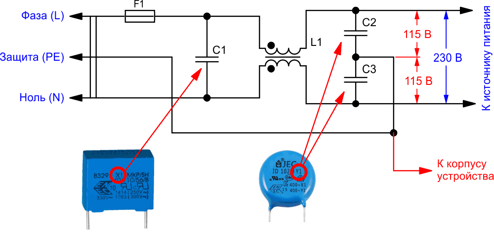

Одним из таких узлов является фильтр высокочастотных помех. На сегодняшний день этот узел присутствует практически во всех приборах, имеющих импульсные блоки питания, в том числе компьютерах, мониторах и прочей оргтехнике. Его наличие не обязательно (безымянные китайские производители иногда вместо него устанавливают перемычки), однако без подобного фильтра устройство, питающееся от импульсного блока питания, вряд ли пройдет сертификацию по электромагнитной совместимости.
В этой части цикла мы не будем подробно рассматривать принцип работы фильтра высокочастотных помех (Рисунок 13) – нас пока интересуют только его конденсаторы, а они в этом узле не простые. В качестве C1 должны использоваться специализированные конденсаторы класса Х, а в качестве конденсаторов C2 и C3 – класса Y..
Схема фильтра высокочастотных помех оборудования класса I.
Рисунок 13. Схема фильтра высокочастотных помех оборудования класса I.
Интересующей нас особенностью подобных фильтров является делитель напряжения, образованный конденсаторами C2 и C3, емкость которых обычно одинакова. Это значит, что в точке их соединения относительно любого из силовых проводов будет напряжение, равное половине напряжения питания.
Но ведь точка соединения конденсаторов C2 и C3 подключена к защитному контакту сетевого шнура, соединенного, в свою очередь, с… корпусом прибора. Таким образом, если корпус устройства класса I не соединить с защитным проводником, то на нем, относительно земли будет напряжение равное половине фазного напряжения, то есть 115 B. Такого потенциала достаточно для того, чтобы сжечь, в прямом смысле слова, чувствительную аппаратуру, например, аудиовход звуковой карты компьютера, в момент соединения заземленного и незаземленного устройств (Рисунок 14).

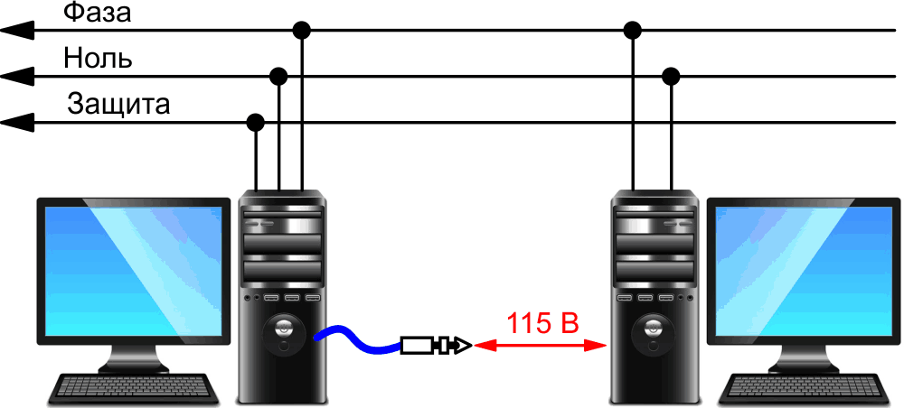

Механизм повреждения аппаратуры из-за разности потенциалов между заземленным и незаземленным корпусом.
Рисунок 14. Механизм повреждения аппаратуры из-за разности потенциалов

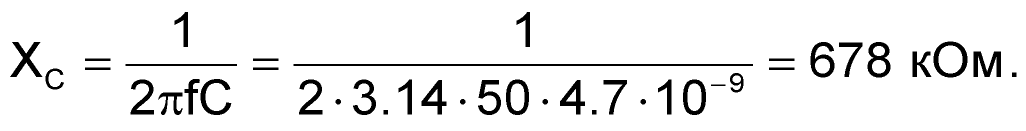

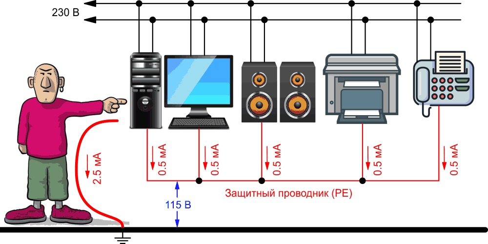

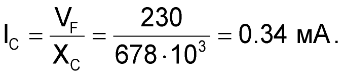

Но тогда почему нас не «бьет током», если мы касаемся, например, корпуса системного блока компьютера, включенного в старую электрическую розетку с двумя контактами? На самом деле, при таком прикосновении через нас, действительно, протекает ток, но его величина ограничена емкостью конденсаторов C2 и C3. В отличие от конденсаторов класса X, емкость которых может достигать единиц микрофарад, вы вряд ли найдете конденсаторы класса Y более 0.1 мкФ. Дело в том, что от их емкости зависит ток утечки – ток, который будет протекать через защитный проводник или тело человека при касании незащищенного корпуса5).
Например, конденсатор с емкостью С = 4.7 нФ в цепи с частотой f = 50 Гц будет иметь реактивное сопротивление XC, равное:
  (5)
При напряжении VF = 230 В через этот конденсатор будет протекать ток IC, равный:
  (6)
Поскольку сопротивление тела человека намного меньше значения XC, можно считать, что при касании корпуса подобной электроустановки через тело человека пройдет ток приблизительно такой величины. Поэтому, чтобы не превращать хорошую технику в «электрический стул» (ведь проблема отсутствия защитного проводника далеко не нова), оборудование проектируют таким образом, чтобы минимизировать риск поражения электрическим током в случае отсутствия защиты. Например, при расчетах Y-конденсаторов фильтров высокочастотных помех ток утечки (он же – ток прикосновения) обычно принимают равным 0.5 мА при максимальном напряжении в сети [7].
А теперь рассмотрим типовое компьютеризированное рабочее место, содержащее системный блок, монитор, МФУ, факс и акустические колонки. Все это оборудование связано между собой как минимум сигнальными кабелями, то есть корпуса всех этих устройств электрически соединены между собой. Предположим, что все оборудование имеет класс I защиты от поражения электрическим током, и каждое из устройств имеет ток утечки 0.5 мА. При этом ни один прибор не соединен с защитным проводником системы электроснабжения.
Переменный ток величиной 0.5 мА находится за порогом чувствительности большинства людей, поэтому если бы на рабочем месте был только один системный блок, то большинство людей при касании его корпуса ничего бы не почувствовало. Но там еще есть четыре устройства, каждое из которых имеет ток утечки, равный 0.5 мА. Это значит, что суммарный ток, протекающий через тело человека, коснувшегося, например, корпуса системного блока, может достигнуть 2.5 мА (Рисунок 15). А это уже не порог чувствительности – это уже достаточно сильные боли и ощутимые судороги, особенно у женщин, обладающих более тонкой кожей с меньшим электрическим сопротивлением.
Суммирование тока утечки оборудования класса I при неподключенном защитном проводнике.
Рисунок 15. Суммирование тока утечки оборудования класса I при неподключенном защитном проводнике.
А теперь представьте, что произойдет в офисе, содержащем, например, двадцать подобных рабочих мест, если вдруг оборвется защитный проводник, а корпуса всех приборов класса I будут электрически связаны между собой. В этом случае суммарный ток утечки может достигнуть 50 мА, что вполне достаточно для летального исхода. И это, заметьте, при исправном оборудовании. Поэтому защитные проводники должны быть неразъемными, поскольку даже кратковременный обрыв в этой цепи может иметь самые плохие последствия.
Таким образом, оборудование класса I настоятельно рекомендуется соединять с защитным проводником. А если такой возможности нет, то нужно исключить возможность совместного, с электрической точки зрения, использования большого количества приборов, поскольку это приведет к увеличению тока, возникающего в момент прикосновения человека к их корпусам.

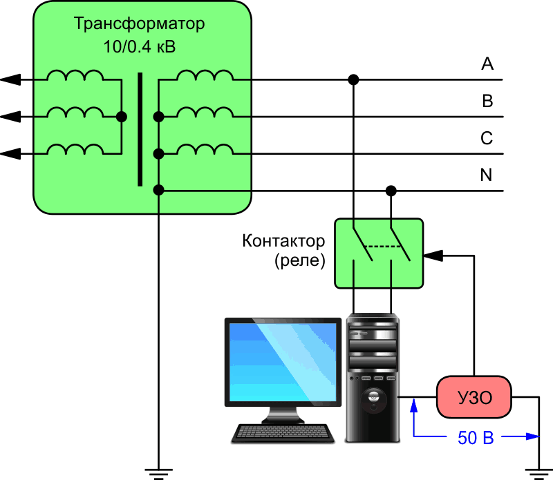

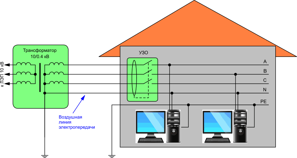

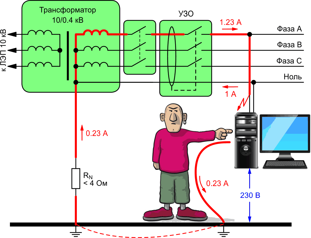

Если нет возможности применить систему TN-S или TN-C-S, тогда нужно попробовать создать систему TT. Ее особенностью является наличие сразу двух защит от поражения электрическим током: собственного заземления и устройства защитного отключения, причем наличие защитного отключения является обязательным.

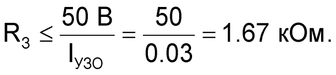

В системах ТТ требования к сопротивлению заземления достаточно просты. Согласно ПУЭ, его максимальное сопротивление RЗ не должно превышать:
  (7)
где IУЗО – ток срабатывания устройства защитного отключения (УЗО);
50 В – максимально допустимое переменное напряжение, которое может быть на корпусе прибора.

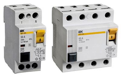

При использовании УЗО с током срабатывания IУЗО = 30 мА сопротивление заземлителя должно удовлетворять условию:
  (8)
Чтобы сделать такой заземлитель, достаточно одного уголка длиной 2…2.5 м, забитого вертикально в землю [8, 9], хотя в таких вопросах лучше не экономить и сделать все более качественно.
Обратите внимание, что в система ТТ во многом похожа на TN-S. Точно так же, как и в TN-S, в схеме ТТ внутри помещения разворачивается пятипроводная система электроснабжения с трехконтактными электрическими розетками, например, CEE 7/4, только с системе ТТ защитный проводник не должен иметь электрического контакта с нулевым проводом, а должен соединяться лишь с местным заземлителем (Рисунок 16).
Система ТТ.
Рисунок 16. Система ТТ.
Еще одна особенность системы ТТ, которую нужно понять, заключается в том, что основную защиту от поражения электрическим током обеспечивает не заземление, а устройство защитного отключения. В этой системе заземление лишь «помогает» УЗО определить наличие повреждения изоляции, поэтому и требования к его сопротивлению, которое, согласно формуле (8), может достигать 1.67 кОм, намного проще, чем к сопротивлению заземления нейтрали трансформатора, величина которого не должна превышать 4 Ом.

Принцип работы УЗО на основе измерения напряжения на корпусе электроустановки.
Рисунок 17. Принцип работы УЗО на основе измерения напряжения
Главным недостатком подобной системы является ее сложность. Для ее реализации, кроме блока УЗО, требуется наличие заземлителя и мощного контактора, поэтому подобные системы используются достаточно редко, в основном в промышленных установках. Да и для защиты незаземленных корпусов устройств класса I, на которых присутствует напряжение 115 В, она может принципиально не подойти.
Более широкое распространение получили дифференциальные УЗО, основанные на измерении токов в силовой части системы электроснабжения. В этом случае основным элементом системы является дифференциальный трансформатор, выходное напряжение которого определяется разностью токов, протекающих в силовых проводах.
В нормальном режиме работы ток нулевого провода IF должен равняться сумме токов, протекающих в фазных проводах IF:
  (9)
Если это условие не выполняется, что происходит при наличии токов, замыкающихся не через нулевой провод, а через землю, то УЗО сработает и отключит поврежденный участок (Рисунок 18). Таким образом, дифференциальные УЗО способны определить факт прикосновения человека (стоящего на земле) к элементам, соединенным с фазными проводами, а также наличие повреждения изоляции фазных проводов.
Принцип работы дифференциального УЗО.
Рисунок 18. Принцип работы дифференциального УЗО.
Ключевым преимуществом дифференциальных УЗО является простота организации защиты. Как видно из рисунка, для обеспечения требуемого уровня безопасности достаточно лишь одного дифференциального реле, которое может быть установлено практически в любой части системы электроснабжения. Поэтому дифференциальные УЗО чаще всего устанавливаются в распределительных щитках рядом с автоматическим выключателями и имеют конструкцию, рассчитанную на установку на стандартную DIN-рейку (Рисунок 19).
Однофазное (слева) и трехфазное (справа) дифференциальное УЗО [10].
Рисунок 18. Однофазное (слева) и трехфазное (справа)
Обратите внимание, что обычное дифференциальное УЗО не защищает систему электроснабжения от перегрузки по току. Более того, некоторые модели УЗО при обнаружении тока утечки могут создавать в системе электроснабжения короткие замыкания, поэтому они должны устанавливаться после узлов защиты от перегрузки по току.
На сегодняшний день на рынке присутствует богатый выбор дифференциальных УЗО, рассчитанных на разные токи. Для защиты человека обычно используются УЗО с током срабатывания 30 мА. УЗО с большими токами срабатывания (до 300 мА и более) могут использоваться в качестве групповых защитных устройств, а также для защиты от пожара, который может произойти при появлении тока, вызванного нарушением изоляции соединительных кабелей. Поскольку УЗО обычно используется в паре с автоматическими выключателями, то на рынке можно также найти достаточно большое количество совмещенных устройств – дифференциальных автоматов, обеспечивающих и защиту от короткого замыкания, и защиту от поражения электрическим током.

  • Я не согласен. Рис. 4 - оборудование исправно, но из-за поломки электросети человека может убить током. Рис. 8 - электроплитку класса 0 залили водой. Оборудование исправно (формально), но на корпусе опасное напряжение. Конечно, немного притянуто за уши, но бывает, что корпус имеет контакт с фазой за пределами устройства. Был случай - ножку холодильника поставили на кабель. Через пять лет (!) холодильник (класса 0) продавил изоляцию кабеля и стал биться током. Холодильник при этом совершенно исправен -даже шнур не пострадал - повредился провод удлинителя. Рис. 14 - все оборудование исправно, звуковая карта умерла. Рис. 15 - все исправно, но человека может убить током - а такая схема используется во многих домах и квартирах. Эти примеры показывают, что иногда хорошие и исправные вещи и решения могут не стыковаться между собой и быть опасными.
  • Если плитку залили водой ей пользоваться нельзя пока не пройдёт испытания мегером. Дома конечно можно что угодно...
  • Между чем и чем Вы собираетесь мегаомметром проверять плитку класса 0? Кладбище организовать, например...
  • Между корпусом и спиралью есно
