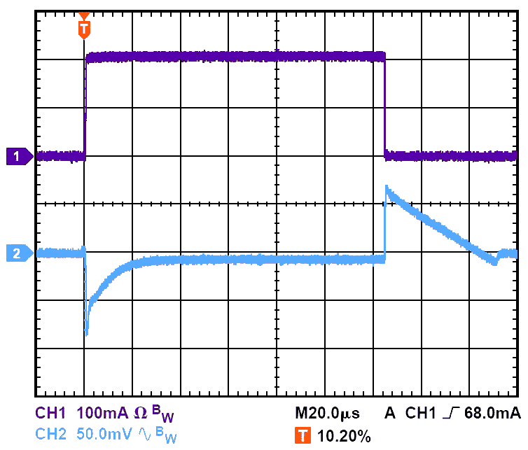

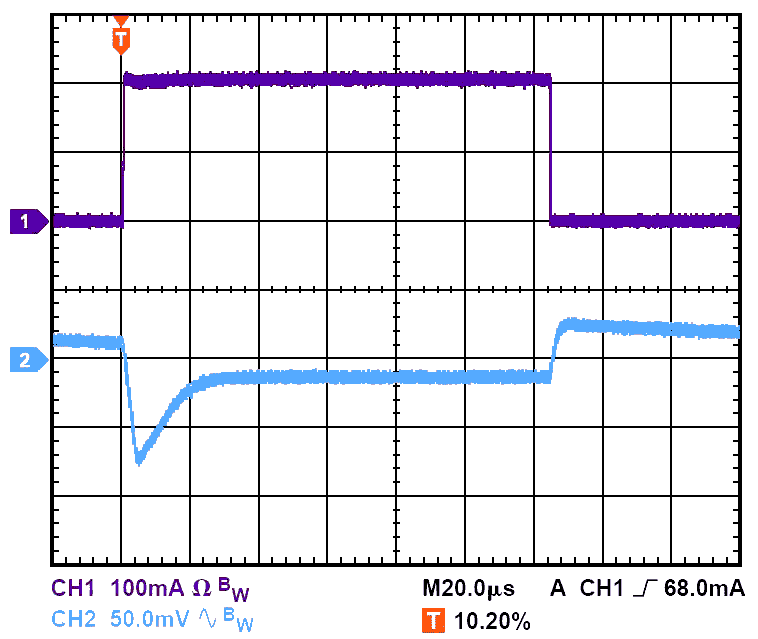

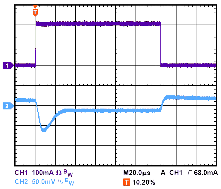

От выходного конденсатора зависит, также, реакция стабилизатора на изменения тока нагрузки. Петля обратной связи имеет ограниченную полосу пропускания для большого сигнала, поэтому во время переходного процесса функцию поставщика в нагрузку большей части тока должен принимать на себя конденсатор. Как показано на Рис. 1, при скачке тока нагрузки от 1 до 200 мА со скоростью 500 мА/мкс, конденсатор емкостью 1 мкФ не в состоянии отдать достаточный ток, что приводит к «провалу» напряжения, приблизительно на 80 мВ. Увеличение емкости до 10 мкФ уменьшает бросок напряжения до 70 мВ (Рис. 2). Конденсатор емкостью 20 мкФ позволяет стабилизатору активно отслеживать скачок тока (Рис. 3) и уменьшить влияние переходного процесса. В примере использовался стабилизатор типа ADP151 с входным напряжением 5 В и выходным 3.3 В.
Переходный процесс при COUT = 1 мкФ
 Рис. 1. Переходный процесс при COUT = 1 мкФ.
Переходный процесс при COUT = 10 мкФ
 Рис. 2. Переходный процесс при COUT = 10 мкФ.
Переходный процесс при COUT = 20 мкФ
 Рис. 3. Переходный процесс при COUT = 20 мкФ.

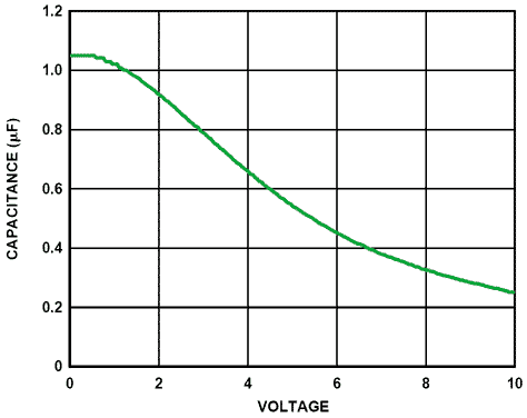

На Рис. 4 показана зависимость емкости от величины приложенного постоянного напряжения для конденсаторов 1 мкФ / 10 В / X5R типоразмера 0402. Рабочее напряжение и размер конденсатора сильнейшим образом влияют на зависимость его емкости от напряжения. В общем случае можно сказать, что чем больше типоразмер и допустимое напряжение конденсатора, тем меньше влияние на него напряжения смещения. Изменение емкости конденсатора с диэлектриком X5R в диапазоне температур –40 … +85 °C составляет ±15% и не зависит ни от габаритов, ни от допустимого напряжения.
Зависимость емкости от напряжения смещения
 Рис. 4. Зависимость емкости от напряжения смещения.
Вычислить наихудшее изменение емкости конденсатора, в зависимости от температуры, допуска номинала и напряжения, можно с помощью Уравнения 1:
  CEFF = CBIAS × (1 – TVAR) × (1 – TOL) (1)
где
CBIAS – номинальная емкость при рабочем напряжении;
TVAR – наихудшее изменение емкости от температуры (в долях от 1);
TOL – наибольшее отклонение номинала (в долях от 1).
В этом примере
TVAR = 15% в диапазоне –40°C…+85°C для диэлектрика X5R;
TOL = 10%;
CBIAS = 0.94 мкФ при напряжении 1.8 В, как показано на Рис. 4.
Используя эти значения, можно вычислить:
  CEFF = 0.94 µF × (1 – 0.15) × (1 – 0.1) = 0.719 µF
В справочных данных на ADP151 минимальная входная емкость в диапазоне рабочих температур и при рабочем напряжении указана равной 0.70 мкФ, так что конденсатор удовлетворяет этим требованиям.

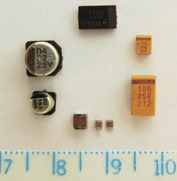

Конденсаторы, чаще всего используемые для LDO стабилизаторов
 Рис. А. Конденсаторы, чаще всего используемые для LDO стабилизаторов.
Сверху по часовой стрелке:
Алюминиевый конденсатор с твердым полимерным электролитом 100 мкФ/6.3 В
Танталовые конденсаторы с твердым электролитом 1 мкФ/35 В и 10 мкФ/25 В
Многослойные керамические конденсаторы 1 мкФ/25 В, 4.7 мкФ/16 В, 10 мкФ/25 В
Алюминиевые электролитические конденсаторы 10 мкФ/16 В и 22 мкФ/25 В
