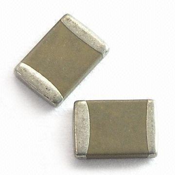

Многослойные керамические конденсаторы
Многослойные керамические конденсаторы сочетают в себе малые габариты и низкие значения ESR и ESL. Но, к сожалению, они не лишены и серьезных недостатков. В зависимости от материала диэлектрика, влияние на величину емкости температуры, постоянного напряжения смещения и амплитуды переменного напряжения может быть очень значительным. Кроме того, пьезоэлектрический характер диэлектрика является причиной трансформации механических вибраций и ударов в электрический шум. Чаще всего, этот шум имеет порядок единиц микровольт, но в отдельных случаях, генерируемые механическими нагрузками шумы могут достигать единиц милливольт.
Управляемые напряжением генераторы (Voltage-controlled oscillators – VCOs), схемы ФАПЧ (phase-locked loops – PLLs), усилители мощности радиочастотного диапазона (RF power amplifiers – PAs) чувствительны к шумам на шинах их питания. В схемах VCO и PLL эти шумы проявляют себя в форме дрожания фазы, в PA – в форме амплитудной модуляции, в ультразвуковых сканерах и компьютерных томографах приводят к искажению изображений. Шумы опасны для любых аналоговых схем, работающих со слабыми сигналами. Несмотря на все перечисленные недостатки, керамические конденсаторы используются практически в каждом электронном устройстве из-за их небольших размеров и цены. Однако, проектируя стабилизаторы напряжения для чувствительных к шумам приложений, необходимо внимательно оценить и все побочные эффекты.
