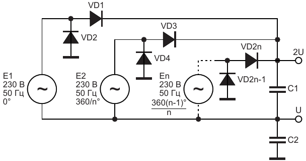

Многофазный выпрямитель с двумя выходными напряжениями

Рисунок 3. Многофазный выпрямитель с двумя выходными напряжениями
