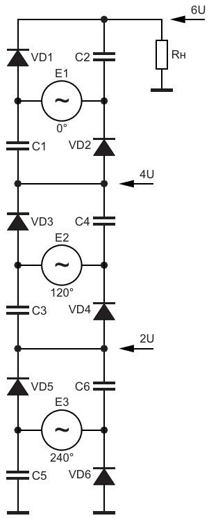

Многофазный выпрямитель на основе последовательного включения диодно-емкостных выпрямителей

Рисунок 10. Многофазный выпрямитель на основе последовательного включения диодно-емкостных выпрямителей
