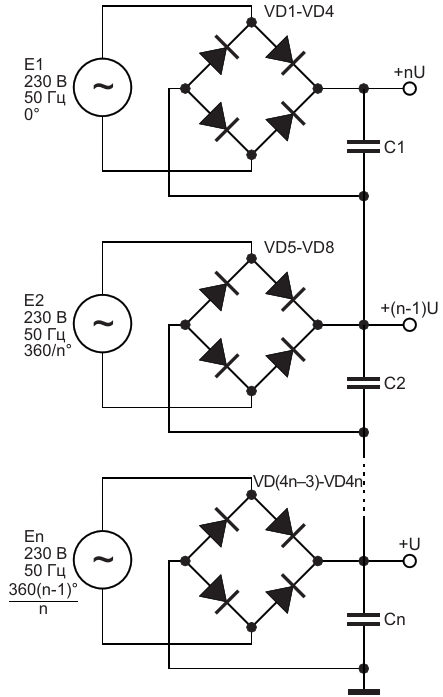

Рисунок 11. Многофазный выпрямитель на основе последовательного включения мостовых выпрямителей
