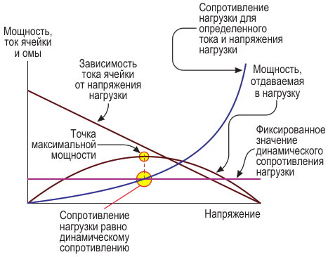

Рисунок 4. Определение точки максимальной мощности путем нахождения равенства между сопротивлением нагрузки и внутренним сопротивлением источника
