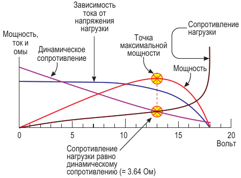

Рисунок 7. Кривые тока, мощности и динамического сопротивления для фотоэлектрического устройства Solec S-70C. Динамическое сопротивление фотоэлектрического устройства здесь больше не является статичной горизонтальной линией, которую мы видели на Рисунке 3
Рисунок 8. Определение точки максимальной мощности для фотоэлектрического устройства Solec S-70C
