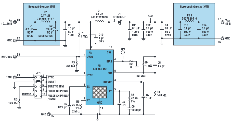

Схема демонстрационной платы DC2628, …
Схема демонстрационной платы DC2628, используемой для создания источника фантомного питания

Статья «
Сверхмалошумящий 48-вольтовый источник фантомного питания микрофона
Рисунок 1. Схема демонстрационной платы DC2628, используемой для создания источника фантомного питания
Рисунок 2. Схема с умножителем емкости на выходе (выделен серым фоном), подавляющим шумы звукового диапазона частот, создаваемые импульсным регулятором
