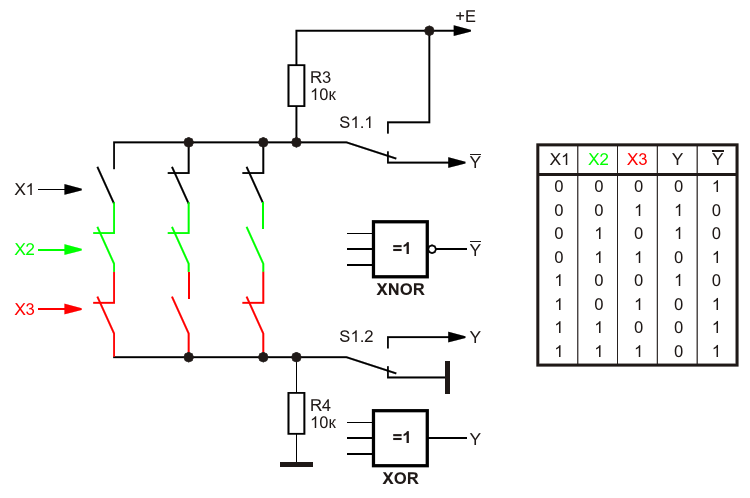

Эквивалентная схема выходной части логического элемента «3Исключающее ИЛИ»/ «3Исключающее ИЛИ-НЕ» (3XOR/3XNOR) и его таблица истинности
АвторыМихаил Шустов
Основной документСтатья «Оптоэлектронные логические элементы 3XOR/3XNOR»
ОписаниеРисунок 2
Формат / Размер файлаPDF / 17 Кб
Язык документарусский
