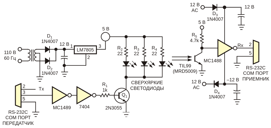

Эта схема обеспечивает визуальную …
Эта схема обеспечивает визуальную индикацию данных, передаваемых по каналу RS-232C
Авторы
Shyam Tiwari
Основной документ
Статья «
Визуальная индикация данных, передаваемых по каналу RS-232C
