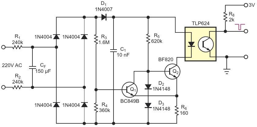

Эта схема решает проблемы чрезмерного энергопотребления, неуверенного переключения и старения светодиодов

Рисунок 1. Простота, с которой можно создать оптронную гальваническую развязку между цепями, работающими при разных потенциалах земли, обманчива. Оптроны питаются от изолированной цепи, и их переключение может быть относительно медленным и неопределенным из-за старе
Рисунок 2. Эта схема решает проблемы чрезмерного энергопотребления, неуверенного переключения и старения светодиодов
Рисунок 3. Другой вариант конструкции, показывающий, как можно обойти требования к минимальному обратному току диода D
