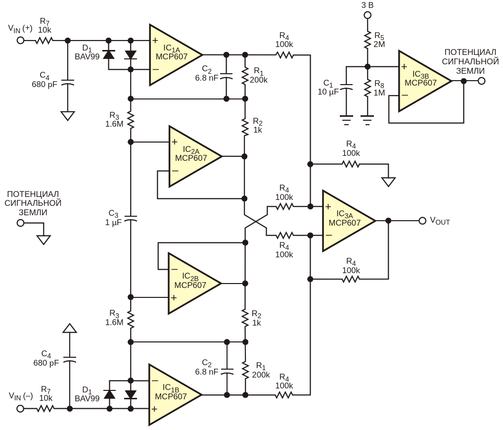

Рисунок 1. На упрощенной схеме показан развязывающий конденсатор C (а). В подробной схеме (б) используются усилительные каскады и каскад сумматора-вычитателя
Рисунок 2. Этот инструментальный усилитель с большим CMRR работает при очень низких напряжениях питания
