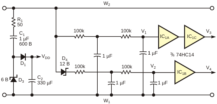

Эта схема управления использует …
Эта схема управления использует импульсы постоянного тока, поступающие от схемы на Рисунке 1, для управления симисторами в схеме на Рисунке 3

Рисунок 1. Эта схема формирует импульсы постоянного тока, используемые схемой управления, расположенной на стороне нагрузки
Рисунок 2. Эта схема управления использует импульсы постоянного тока, поступающие от схемы на Рисунке 1, для управления симисторами в схеме на Рисунке 3
Рисунок 3. Симисторы, управляемые парой настенных выключателей, независимо коммутируют две нагрузки
