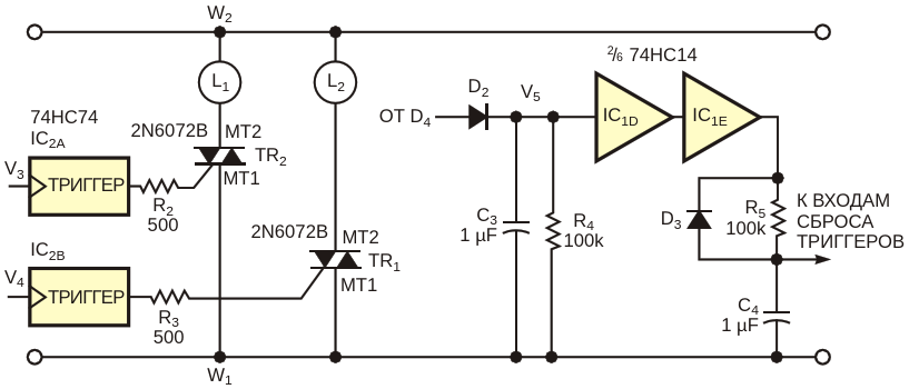

Симисторы, управляемые парой настенных …
Симисторы, управляемые парой настенных выключателей, независимо коммутируют две нагрузки
Авторы
Tom Hornak
Основной документ
Статья «
Короткие импульсы постоянного тока дистанционно управляют светильниками
Рисунок 3
Формат / Размер файла
PDF
22 Кб
Язык документа
русский
Скачать PDF
Статья «
Рисунок 1. Эта схема формирует импульсы постоянного тока, используемые схемой управления, расположенной на стороне нагрузки
Рисунок 2. Эта схема управления использует импульсы постоянного тока, поступающие от схемы на Рисунке 1, для управления симисторами в схеме на Рисунке 3
Рисунок 3. Симисторы, управляемые парой настенных выключателей, независимо коммутируют две нагрузки
