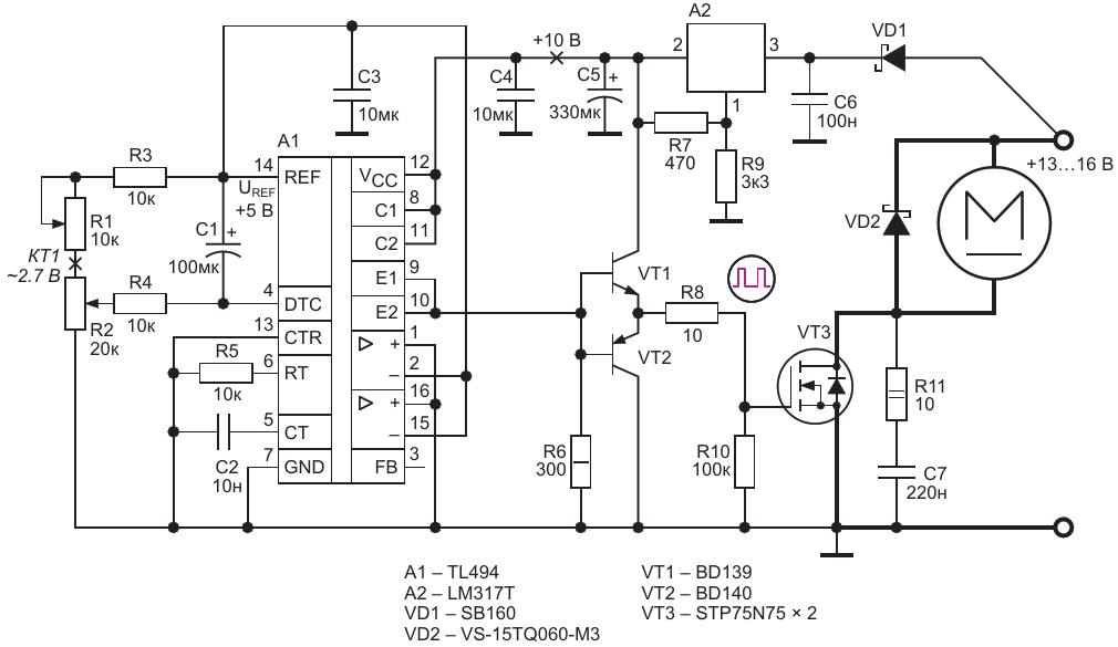

Принципиальная схема регулятора, обеспечивающая …
Принципиальная схема регулятора, обеспечивающая «мягкий» старт
Авторы
Михаил Басков
Основной документ
Статья «
Регулятор оборотов низковольтного двигателя постоянного тока с защитой от перегрузки
Рисунок 3
Формат / Размер файла
PDF
26 Кб
Язык документа
русский
Скачать PDF
Статья «
Рисунок 3. Принципиальная схема регулятора, обеспечивающая «мягкий» старт
Рисунок 4. Принципиальная схема регулятора оборотов электродвигателя, обеспечивающая «мягкий» старт и двухканальную защиту от перегрузок
