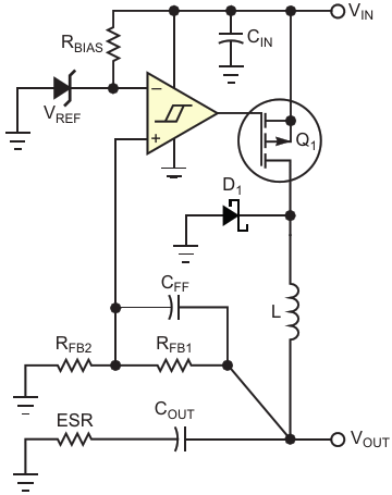

Недостатком этого гистерезисного регулятора …
Недостатком этого гистерезисного регулятора является непредсказуемость частоты переключения, обусловленная разбросом ESR конденсатора C

Рисунок 1. Недостатком этого гистерезисного регулятора является непредсказуемость частоты переключения, обусловленная разбросом ESR конденсатора C
OUT
Рисунок 2. Дополнительный последовательный резистор делает частоту переключения этой схемы более предсказуемой
