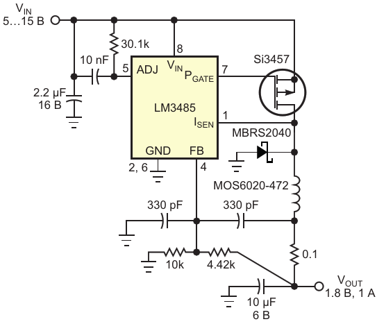

Статья «
Гистерезисные регуляторы обеспечивают высокие характеристики при низких затратах
Рисунок 1. Недостатком этого гистерезисного регулятора является непредсказуемость частоты переключения, обусловленная разбросом ESR конденсатора C
OUT
Рисунок 2. Дополнительный последовательный резистор делает частоту переключения этой схемы более предсказуемой
Рисунок 3. Эта схема занимает площадь меньше почтовой марки
