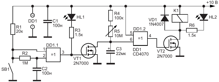

Таймер с запуском на …
Таймер с запуском на замыкание или разрыв цепи с использованием формирователя коротких импульсов на элементе «Исключающее ИЛИ»

Рисунок 1. Таймер с запуском на замыкание или разрыв цепи с использованием формирователя коротких импульсов на элементе «Исключающее ИЛИ»
Рисунок 2. Таймер с запуском на замыкание или разрыв цепи с использованием формирователя коротких импульсов на переходных процессах в RC-цепях
