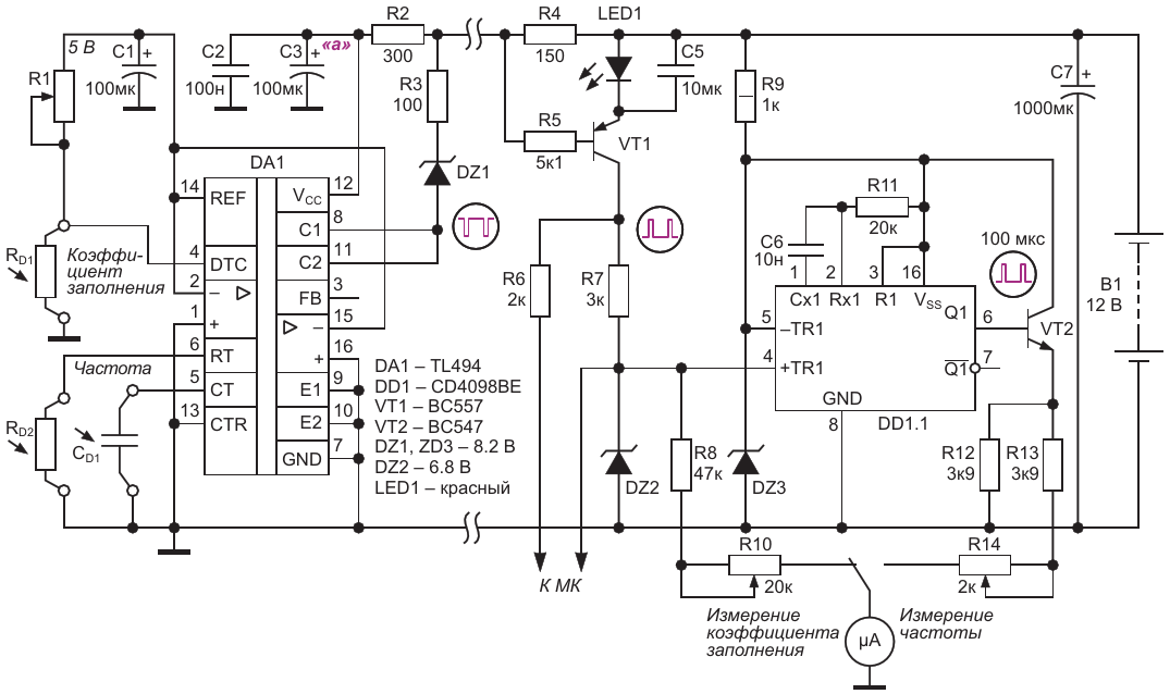

Принципиальная схема простейшей системы получения информации от удаленных датчиков
АвторыМихаил Басков
Основной документСтатья «Удаленные датчики передают сигнал по цепи питания»
ОписаниеРисунок 2
Формат / Размер файлаPDF / 33 Кб
Язык документарусский
