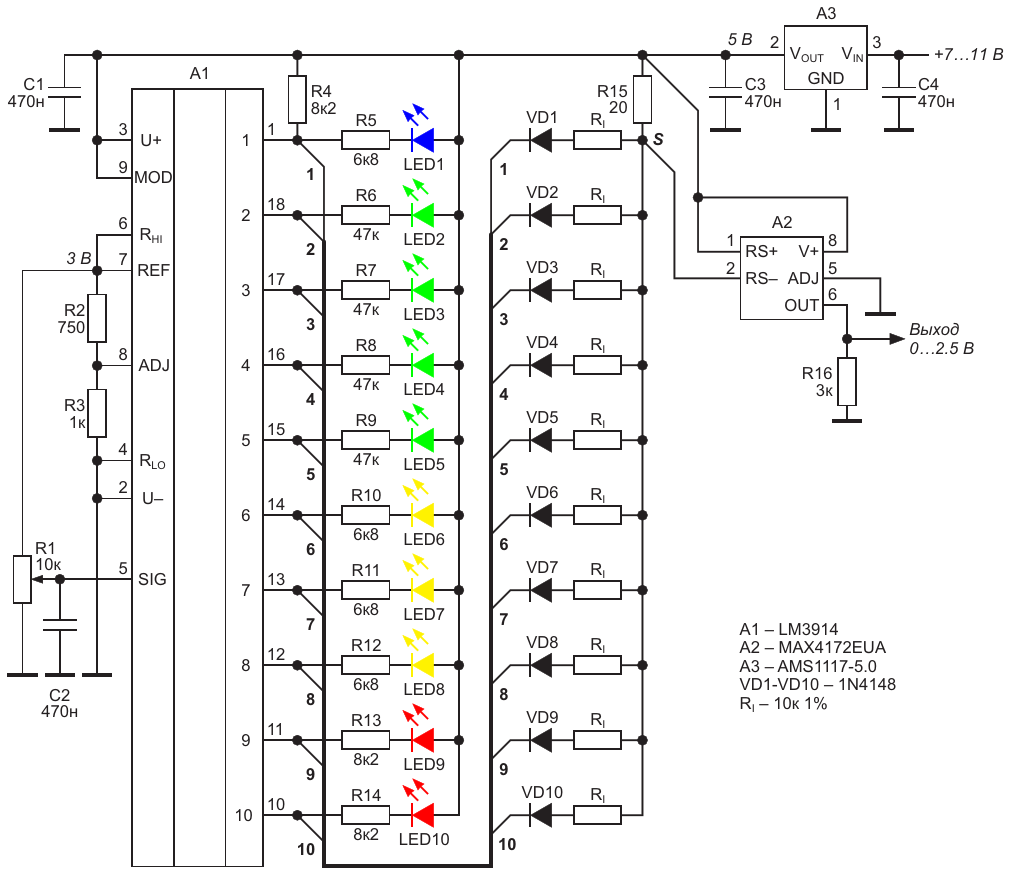

Рисунок 1. Принципиальная схема коммутатора на базе LM3914
Рисунок 3. Использование LM3914 в качестве коммутатора токов для последующего преобразования суммы этих токов в напряжение
