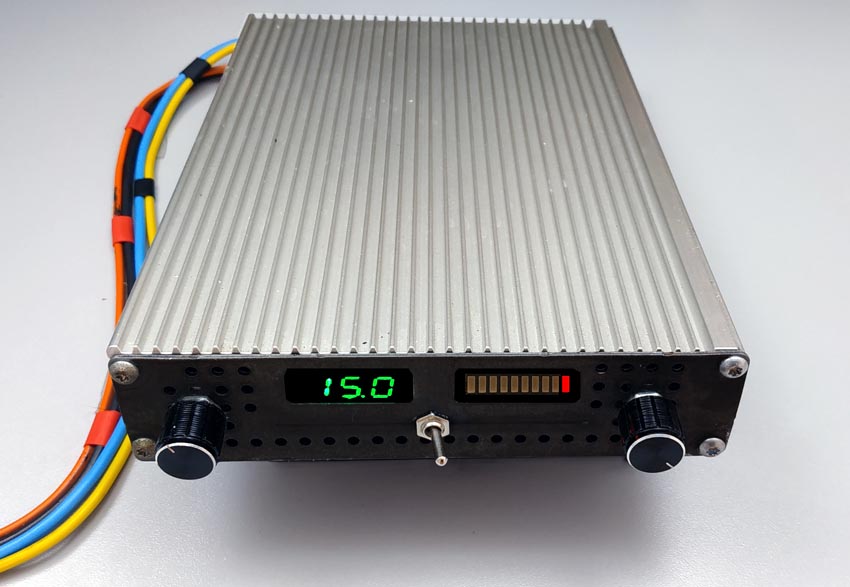

Стабилизатор тока был собран в литом корпусе от автомобильного аудио-усилителя с высотой внутренней полости 20 мм и размерами передней панели 150×35 мм, то есть вариант размещения кнопок с зависимой фиксацией отпадал сразу. Внутреннее пространство для размещения коммутатора складывалось из объема удаляемого потенциометра точной регулировки и свободной площади платы стабилизатора тока размером 40×60 мм.
Наилучшим вариантом являлся бы многополюсный галетный переключатель, так как сразу решались проблемы и коммутации, и визуальной индикации, но переключатели с диаметром галет меньше 30 мм у меня отсутствовали.

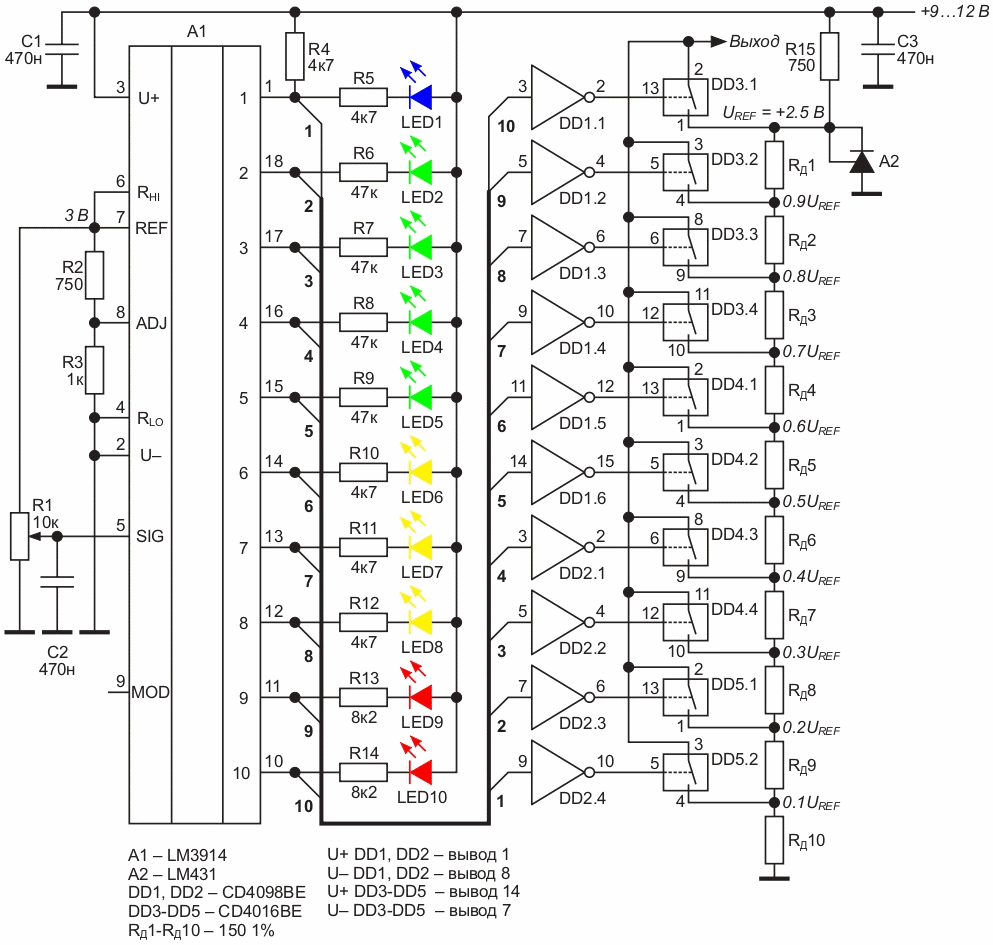

Решено, мой коммутатор будет использовать микросхему LM3914, управляемую обычным переменным резистором – АЦП и драйвер индикатора в одном флаконе!
Принципиальная схема коммутатора на базе LM3914.
Рисунок 1. Принципиальная схема коммутатора на базе LM3914.
Принципиальная схема коммутатора представлена на Рисунке 1, а внешний вид передней панели стабилизатора тока – на Рисунке 2.
Лицевая панель стабилизатора тока с индикацией положения коммутатора и величины тока в нагрузке.
Рисунок 2. Лицевая панель стабилизатора тока с индикацией положения
Поскольку микросхема LM3914 по популярности в любительской среде не уступает знаменитой TL494, то останавливаться на описании работы этой микросхемы не имеет смысла.
Отмечу только несколько особенностей работы LM3914 в этой схеме. Обычно светодиоды подключаются непосредственно к выходам стабилизаторов тока, значение которого может изменяться только для всех светодиодов одновременно. Это очень хорошо для линейных одноцветных индикаторов, но для индикатора с разным цветом сегментов это не лучшее решение. Дело в том, что для одинакового восприятия яркости свечения сегментов индикатора ток зеленых сегментов должен быть примерно в 10 раз меньше тока желтых или синих сегментов и в 5 раз меньше, чем ток красных сегментов. Поэтому светодиоды в схеме на Рисунке 1 подключены к выходам микросхемы А1 через резисторы с разными номиналами.
Известной особенностью LM3914 является паразитная подсветка первого сегмента. Устраняется это подключением резистора R4 между плюсовой шиной и выходом «1» микросхемы А1.
Кратко рассмотрим работу схемы. Пусть исходно движок резистора R1 находится в крайнем левом положении. На всех выходах микросхемы А1 присутствует высокий потенциал, на выходах инверторов микросхем DD1 – DD2, соответственно, логический «0». Все электронные ключи микросхем DD3 – DD5 находятся в разомкнутом состоянии, напряжение на выходе схемы равно 0.
При повороте движка резистора R1 вправо напряжение на входе микросхемы А1 растет, зажигается первый сегмент индикатора, на выходе «1» микросхемы А1 появляется низкий уровень, а на выходе инвертора DD2.4 – логическая «1». Электронный ключ DD5.2 замыкается, и на выходе появляется напряжение 0.5 В, соответствующее нижней ступени делителя RД1 – RД10, запитанного от прецизионного стабилизатора напряжения 2.5 В, выполненного на микросхеме LM431.
При дальнейшем вращении движка потенциометра R1 последовательно загораются все сегменты индикатора, а на выходе схемы появляется растущее напряжение от 0.5 В до 2.5 В, управляющее уровнем выходного тока стабилизатора.
LM3914 имеет особенность одновременного включения двух соседних компараторов, когда входное напряжение меньше уровня отключения одного компаратора, но выше уровня включения другого.
В нашем случае следует очень постараться, чтобы вращением движка потенциометра R1 достичь эффекта одновременного свечения двух соседних сегментов индикатора, поэтому влиянием этого эффекта на работу нашего коммутатора мы пренебрегаем.

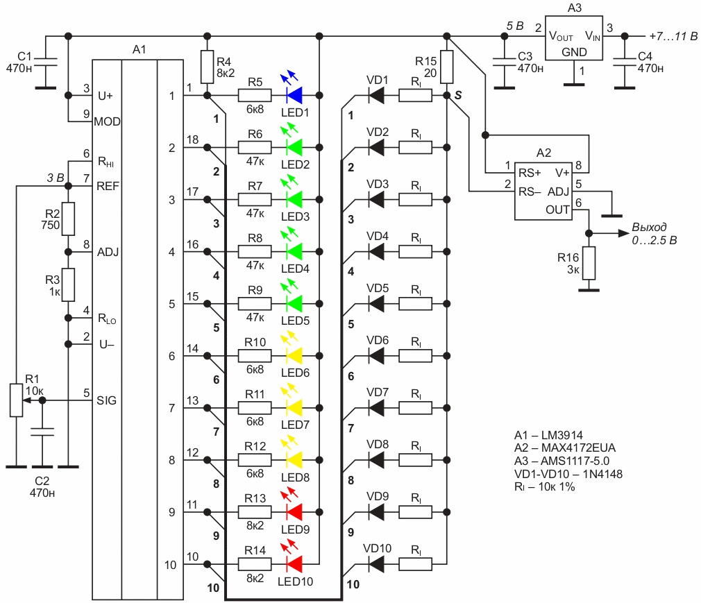

Эта статья уже была отправлена в журнал, однако пытливая мысль перфекциониста продолжала искать способы упрощения схемы, показанной на Рисунке 1.
Ниже приведен более простой вариант получения на выходе схемы десяти фиксированных значений напряжения.
В схеме, показанной на Рисунке 3, микросхема LM3914 работает в режиме «светящийся столбик», когда число светящихся сегментов индикатора соответствует числу сработавших компараторов АЦП.
Использование LM3914 в качестве коммутатора токов для последующего преобразования суммы этих токов в напряжение.
Рисунок 3. Использование LM3914 в качестве коммутатора токов для последующего преобразования суммы
На Рисунке 3 мы видим, что к каждому выходу LM3914 дополнительно подключена цепочка из развязывающего диода и резистора RI. Резисторы RI соединены с точкой «S» и через низкоомный резистор R15 с выходом стабилизатора A3. Таким образом, ток в точке «S» является суммой токов через резисторы RI.
В исходном состоянии напряжение на входе микросхемы А1 отсутствует, на всех ее выходах присутствует высокий потенциал, ток через резистор R15 равен 0.
При росте напряжения на входе микросхемы А1 на ее выходах последовательно появляется низкий уровень напряжения, и ток через резистор R15 растет почти равными долями, пропорционально числу сработавших компараторов.
