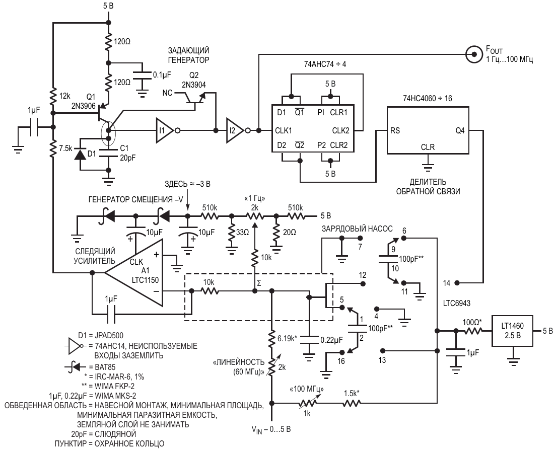

Преобразователь напряжение-частота 1 Гц - 100 МГц имеет динамический диапазон 160 дБ и работает от источника питания 5 В. Смещенный по входу следящий усилитель управляет задающим генератором, стабилизируя рабочую точку схемы. Широкий рабочий диапазон обус
АвторыJim Williams
Основной документСтатья «ПНЧ с выходной частотой 1 Гц - 100 МГц»
ОписаниеРисунок 1
Формат / Размер файлаPDF / 31 Кб
Язык документарусский
Преобразователь напряжение-частота 1 Гц - 100 МГц имеет динамический диапазон 160 дБ и работает от источника питания 5 В Смещенный по входу следящий усилитель управляет задающим генератором, стабилизируя рабочую точку схемы Широкий рабочий диапазон обус
