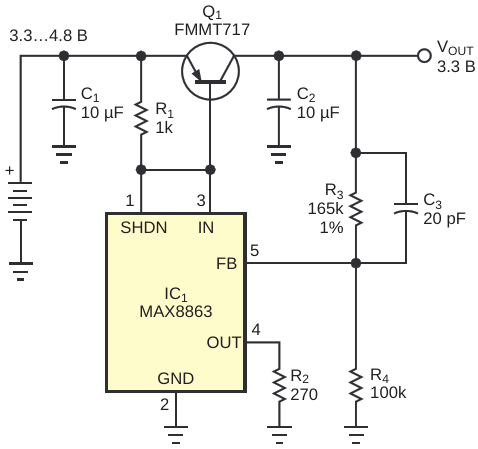

Нестандартное подключение транзистора к LDO регулятору позволяет снизить падение напряжения со 100 мВ до 10 мВ

Рисунок 1. Нестандартное подключение транзистора к LDO регулятору позволяет снизить падение напряжения со 100 мВ до 10 мВ
Рисунок 2. Падение напряжения в схеме на Рисунке 1 изменяется от 10 мВ при токе нагрузки 100 мА до 90 мВ при токе 1 А
