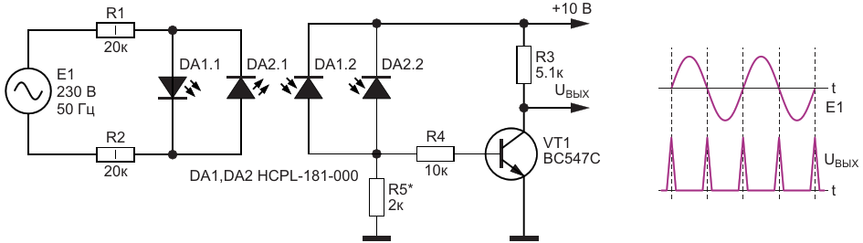

Индикатор перехода сетевого напряжения через ноль с использованием двух оптронов

Статья «
Оптоэлектронные индикаторы перехода сетевого напряжения через ноль
Рисунок 1. Индикатор перехода сетевого напряжения через ноль с использованием двух оптронов
