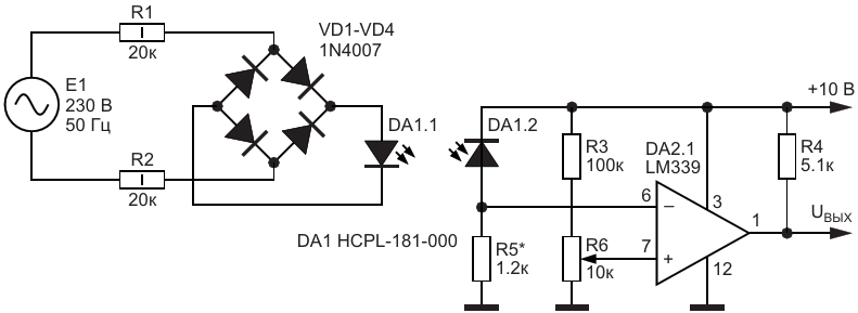

Индикатор перехода сетевого напряжения …
Индикатор перехода сетевого напряжения через ноль с использованием оптрона и компаратора
Авторы
Михаил Шустов - Томск
Основной документ
Статья «
Оптоэлектронные индикаторы перехода сетевого напряжения через ноль
Рисунок 2
Формат / Размер файла
PDF
14 Кб
Язык документа
русский
Скачать PDF
Статья «
Рисунок 1. Индикатор перехода сетевого напряжения через ноль с использованием двух оптронов
Рисунок 2. Индикатор перехода сетевого напряжения через ноль с использованием оптрона и компаратора
Рисунок 3. Индикатор перехода сетевого напряжения через ноль с оптоэлектронной развязкой, каскадом предусилителя и компаратора
