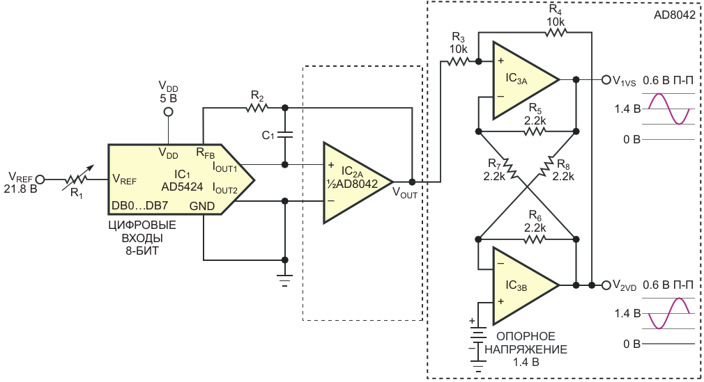

Эта базовая схема объединяет в себе токовый ЦАП IC1 с каскадом на операционных усилителях IC2, IC3A и IC3B, преобразующим несимметричный сигнал в дифференциальный для формирования требуемых выходных сигналов
АвторыLiam Riordan
Основной документСтатья «Преобразователь несимметричных выходов ЦАП в дифференциальные»
ОписаниеРисунок 1
Формат / Размер файлаPDF / 19 Кб
Язык документарусский
Эта базовая схема объединяет в себе токовый ЦАП IC sub 1 /sub  с каскадом на операционных усилителях IC sub 2 /sub , IC sub 3A /sub  и IC sub 3B /sub , преобразующим несимметричный сигнал в дифференциальный для формирования требуемых выходных сигналов
