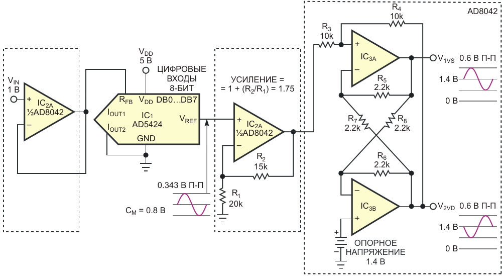

Рисунок 1. Эта базовая схема объединяет в себе токовый ЦАП IC
1
с каскадом на операционных усилителях IC
2
, IC
3A
и IC
3B
, преобразующим несимметричный сигнал в дифференциальный для формирования требуемых выходных сигналов
Рисунок 2. В такой конфигурации при положительном опорном напряжении выходное напряжение также положительное
