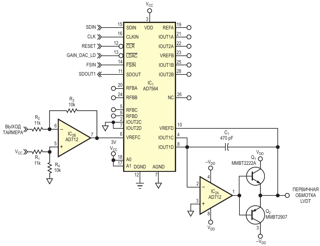

Для возбуждения LVDT в …
Для возбуждения LVDT в этой схеме используются треугольные импульсы, получаемые с помощью ЦАП

Рисунок 1. LVDT - это электромеханическое измерительное устройство, преобразующее положение магнитного сердечника в электрические сигналы
Рисунок 2. Для возбуждения LVDT в этой схеме используются треугольные импульсы, получаемые с помощью ЦАП
Рисунок 3. Хотя форма сигналов на вторичной стороне отличается от сигнала возбуждения, это не имеет значения из-за присущих LVDT фильтрующих свойств
