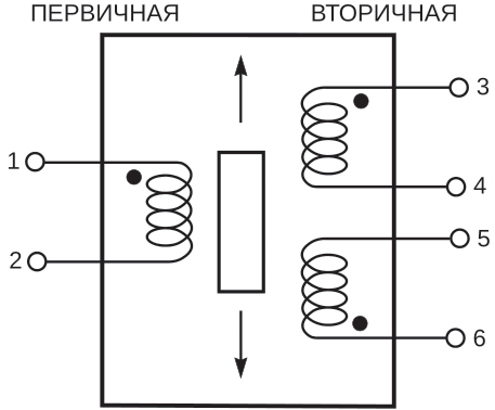

Линейно регулируемые дифференциальные трансформаторы (linear variable differential transformers, LVDT) – это электромеханические измерительные устройства, преобразующие положение магнитного сердечника в электрические сигналы. Эти сигналы вырабатываются за счет напряжения возбуждения на первичной обмотке трансформатора. Результирующие сигналы на вторичной стороне (обычно это две вторичные обмотки) зависят от положения сердечника (Рисунок 1).
LVDT - это электромеханическое измерительное устройство, преобразующее положение магнитного сердечника в электрические сигналы.
Рисунок 1. LVDT – это электромеханическое измерительное

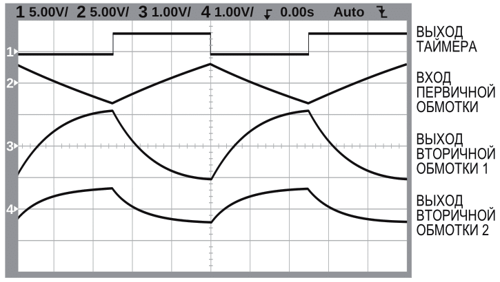

Хотя форма сигналов на вторичной стороне отличается от сигнала возбуждения, это не имеет значения из-за присущих LVDT фильтрующих свойств.
Рисунок 3. Хотя форма сигналов на вторичной стороне отличается от
В выборе используемого в схеме типа сигнала возбуждения есть некоторая гибкость, поскольку обычной практикой является калибровка LVDT. На Рисунке 3 показаны сигналы на выходе схемы возбуждения и на вторичных обмотках LVDT. Хотя форма сигналов на вторичной стороне отличается от сигнала возбуждения, это не имеет значения из-за присущих LVDT фильтрующих свойств. Выходной сигнал каждой вторичной стороны обычно преобразуется в постоянное значение среднеквадратического или абсолютного среднего отклонения. Затем происходит сравнение этих значений. Если обе катушки возбуждаются одинаковым образом (а это гарантировано, поскольку первичная катушка только одна), и выходной сигнал имеет достаточное разрешение, такой LVDT можно возбуждать треугольными сигналами.
