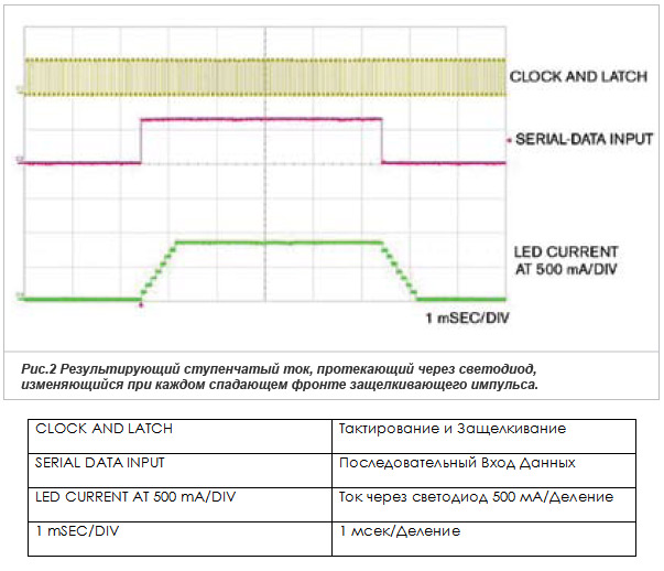

Частота генерации таймера 555 задает, как быстро будут включаться или выключаться светодиоды. Ток через светодиод увеличивается от 0 до 100% за восемь импульсов тактовой частоты, поскольку каждый спадающий фронт на входе защелкивания защелкивает данные со входа SDI в один из восьми следующих внутренних триггеров-защелок, включая или выключая один из восьми следующих выходов.
На рис.2 показан результирующий ступенчатый ток, протекающий через светодиод, изменяющийся при каждом спадающем фронте защелкивающего импульса. Даже при относительно небольшой тактовой частоте 10 кГц время включения/выключения составит всего 0.8 мс, что для человеческого глаза совершенно незаметно. Можно достичь эффекта постепенного включения/выключения, используя низкую тактовую частоту. Установка значения тактовой частоты в 0.1 Гц приведет к времени включения и выключения светодиода 0.8 с.
