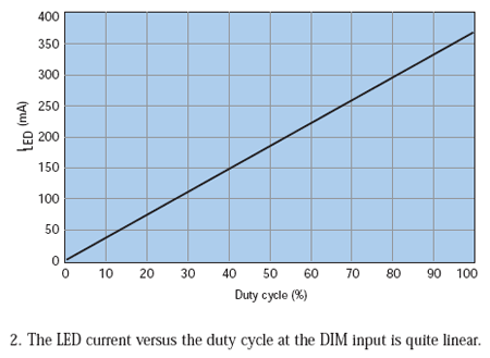

Транзисторный каскад имеет примерно единичное усиление за счет равенства R1 и R2. При нулевом напряжении на входе управления (Control) транзистор заперт, и на его коллекторе, подключенном ко входу DIM, напряжение –48 В. Если же на управляющем входе +5 В, на коллекторе будет –43 В. Таким образом, управляющий сигнал 0-5 В оказывается приложен ко входу DIM относительно шины –48 В. На Рис. 2 показана зависимость среднего тока через светодиод от скважности импульсов ШИМ.
Рисунок 2
Совершенно линейная зависимость тока светодиода от скважности импульсов на входе DIM
