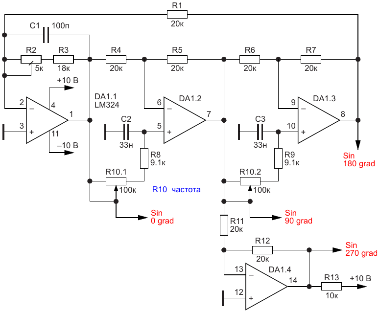

Четырехфазный генератор сигналов синусоидальной …
Четырехфазный генератор сигналов синусоидальной формы

Рисунок 1. Синтез сигнала треугольной формы из суммы противофазных выпрямленных двухполупериодными выпрямителями сигналов синусоидальной формы, сдвинутых на 90 градусов
Рисунок 2. Четырехфазный генератор сигналов синусоидальной формы
