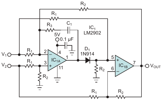

Эта схема, основанная на привязанных к земле операционных усилителях с однополярным питанием, выполняет функцию вычисления абсолютной разности
АвторыLindo St Angel
Основной документСтатья «Сдвоенный операционный усилитель вычисляет абсолютную разность»
ОписаниеРисунок 1
Формат / Размер файлаPDF / 13 Кб
Язык документарусский
