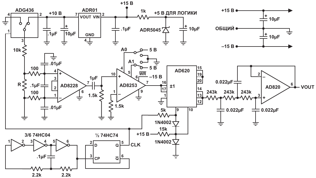

Прозрачная конфигурация усилителя AD8253 …
Прозрачная конфигурация усилителя AD8253 позволяет пользователю вручную устанавливать коэффициент усиления в соответствии с Таблицей 1

Статья «
Недорогой автономный программируемый измеритель сверхнизких сопротивлений
Рисунок 1. Прозрачная конфигурация усилителя AD8253 позволяет пользователю вручную устанавливать коэффициент усиления в соответствии с Таблицей 1
Рисунок 2. Выходное напряжение системы для различных длин медного провода сечением 0.82 мм
2
, измеренное в лаборатории, показывает, что сопротивление равно 213.58 мкОм/см
Рисунок 3. Ошибка измерения системы, где шум на кривой обусловлен человеческим фактором при размещении измерительных щупов, а наклон кривой - небольшой погрешностью усиления системы
