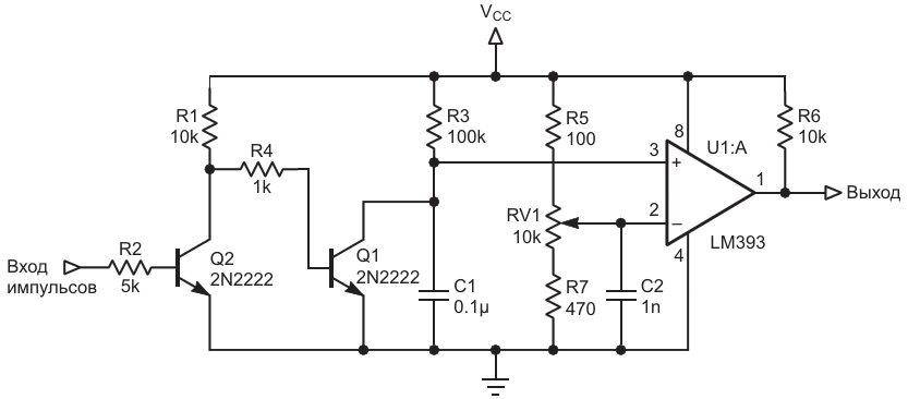

Схема обнаруживает длинные импульсы, …
Схема обнаруживает длинные импульсы, ширина которых задается потенциометром RV1. На выход будут проходить только длинные импульсы, а остальные, короткие, - нет
Авторы
Jayapal Ramalingam
Основной документ
Статья «
Схема детектора длинных импульсов
Рисунок 1
