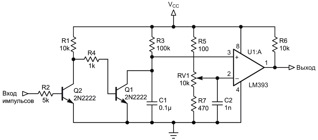

Существуют приложения, в которых необходимо обнаруживать импульсы, длина которых превышает установленное значение, а остальные, более короткие, игнорируются. Нам известна схема детектора пропущенных импульсов, обнаруживающая появление пропущенного импульса в последовательности, где импульсы имеют одинаковую длительность. Но предлагаемая схема обнаруживает длинные импульсы в последовательности импульсов, длительность которых не обязательно должна быть одинаковой. Схема на Рисунке 1 пропускает на выход импульсы, длительность которых превышает заданную величину. При необходимости эти выходные импульсы могут быть подсчитаны или использованы для дальнейших действий.
Схема обнаруживает длинные импульсы, ширина которых задается потенциометром RV1. На выход будут проходить только длинные импульсы, а остальные, короткие, - нет.
Рисунок 1. Схема обнаруживает длинные импульсы, ширина которых задается потенциометром RV1. На выход
будут проходить только длинные импульсы, а остальные, короткие, – нет.
Во время паузы между импульсами последовательности конденсатор С1 закорочен транзистором Q1, и напряжение на конденсаторе равно нулю. Уровень выходного напряжения компаратора LM393 становится низким. При появлении импульса конденсатор С1 начинает заряжаться; мгновенное напряжение на нем равно
Рассчитайте значение напряжения V, соответствующее большой длительности импульса. Затем установите это значение на движке потенциометра. Для более коротких импульсов напряжение на конденсаторе будет меньше V, следовательно, на выходе компаратора будет ноль. При длинном импульсе напряжение на заряженном конденсаторе будет больше V, поэтому уровень сигнала на выходе компаратора будет высоким. Таким образом, на выходе компаратора будут импульсы всякий раз, когда длительность входных импульсов превышает значение, соответствующее напряжению V, установленному на движке потенциометра.
Номиналы элементов схемы на Рисунке 1 рассчитаны на отслеживание импульсов длительностью более 2 мс. Согласно приведенному выше уравнению заряда, при длительности импульса 2 мс напряжение V составит 0.9 В. Потенциометром VR1 установлено напряжение 0.9 В. При более длинных импульсах напряжение на конденсаторе будет больше 0.9 В, и выходной уровень компаратора будет высоким, что свидетельствует о приходе большого импульса. При импульсах короче 2 мс напряжение меньше 0.9 В, и на выходе конденсатора будет ноль. Таким образом, импульсы малой длительности игнорируются.
